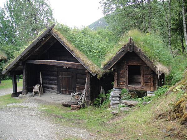

發表於 2014-1-15 11:51:28 | 顯示全部樓層
不知道是不是植草屋頂
※挪威冬季漫長,氣候寒冷,古代挪威人遂想出在屋頂植草以房屋保暖的辦法。植草屋頂是一種既古老又能與自然環境相融的設計理念,這種做法既經濟,隔熱效果又佳,為今天歐美工業先進國家在公共建築及私人住宅中仍最常延用及使用的設計手法。
1.植草屋頂的應用
(1)早期北歐的威京人、挪威人沒有什麼現代化的建材可用,為了防止屋頂上的積雪寒氣入侵室內,他們發明瞭用樹皮披在斜屋頂上,再在其上覆土植草,這樣厚厚的土壤可以發揮很好的抗寒效果,其上的綠草又很能將住房隱沒在自然山林中。
(2)這種古老又經濟的屋頂做法在21世紀的今天又趕上了生態、永續的建築潮流,因此這股復古風已襲捲了歐洲許多鄉村地區的建築,如機場、商店、住宅、俱樂部乃至小小的一座停車庫都見這種復古手法的應用。
2.植草屋頂的優點
(1)北向的植草屋頂不僅能阻擋冬天東北風帶來的寒氣,它厚實的土壤更能阻斷了夏天午日艷陽的照射,它綠色的草皮更讓屋頂輕易的融入了週邊的綠色植物中。
(2)連植草屋頂都可發揮延緩雨水下流的時間,屋邊的排水溝改成了滲透帶,庭院的草地與院邊的水溝均成了雨水滲透區,過多的水可在院中挖個池塘儲留,一塊小庭園將發揮自己基地雨水滲透處理的大作用。
3.臺灣植草屋頂實例介紹
(1)「臺灣省山胞行政局」(今行政院原住民委員會)委託設計一幢座落於臺中縣和平鄉的「原住民技職訓練中心」宿舍,就曾在風光明媚的崇山峻嶺中,設計了這麼一幢面積約有三百坪的植草屋頂,迄今因坐北朝向的座向及植草屋頂的應用,仍可不裝冷氣而室內涼爽宜人。
(2)幾年前應用了這項植草屋頂的省能及自然的概念,首先在臺應用在臺中縣和平鄉的「原住民技藝訓練中心」山地建築中,選了座北朝南的基地座向,並在屋頂上種滿了草皮與花卉,左右開弓的斜屋頂主要是考慮了搭配其後起伏山型的斜線條,所以當這覆土屋頂的花草茂盛後,整座建築除將會發揮良好之隔熱功能外,並與山景結合融入山林而不會造成對大自然視覺景觀上突兀的影響。

 樓主| 發表於 2014-1-15 23:58:19 | 顯示全部樓層
圖片連結自http://maggie29.pixnet.net/blog/post/28279940
植草屋頂的好處--
1. 冬暖夏涼
2. 節能減碳
3. 把綠色還給大地
4. 免除空拍威脅
5.
6.
