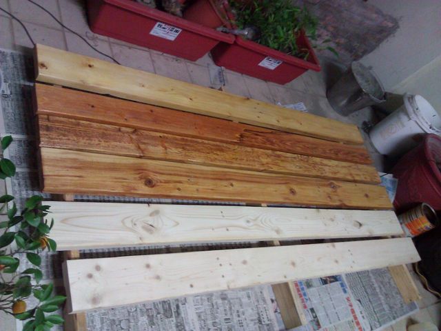

有關於防水問題,桌子堅不堅固,有沒有毒等問題,小弟不清楚,得問專家,一般人也不會自己搞,會搞的自己會注意這些問題,不會搞但是想搞的,花錢請專家搞。

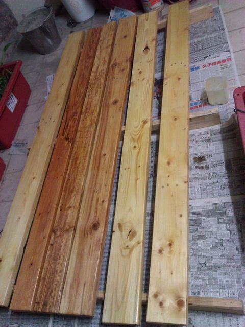

用"先打"打磨後上漆,漆前和漆後的差別
全部漆完

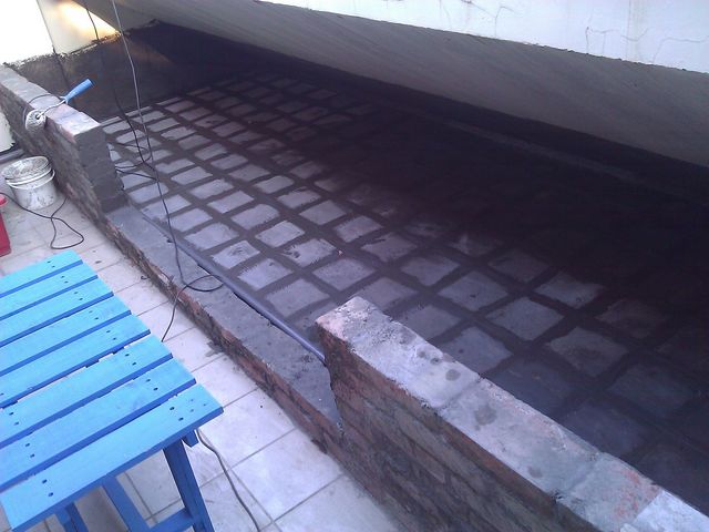

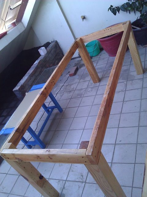

女兒牆傾斜33度,裡面不太好施作

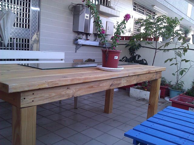

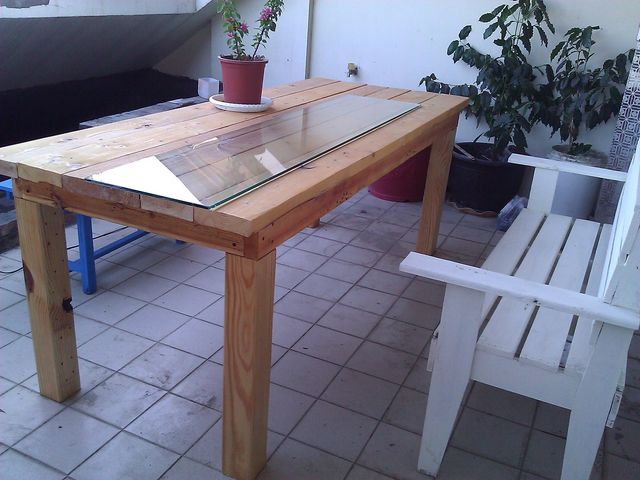

排序有顛倒,桌子做好的樣子,算八成完工,底下還要在加一些支撐。桌面的玻璃,是要拿來鑲在池子旁邊,以利觀賞魚群,有打算在掛各獅頭吐水。
側面圖

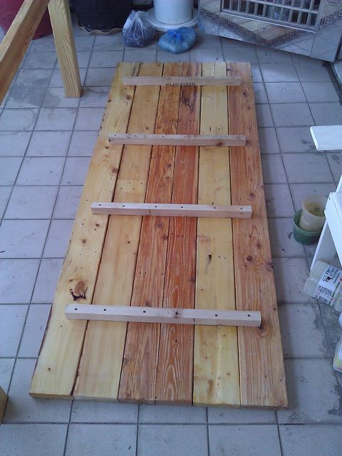

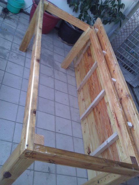

桌腳和桌面作快拆式,以利搬運,桌面下的橫木剛好是桌腳框的寬度,放進去剛好卡住,約有0.5公分的間隙,方便組合。
桌面固定方式。
一切以簡單方便來施作。

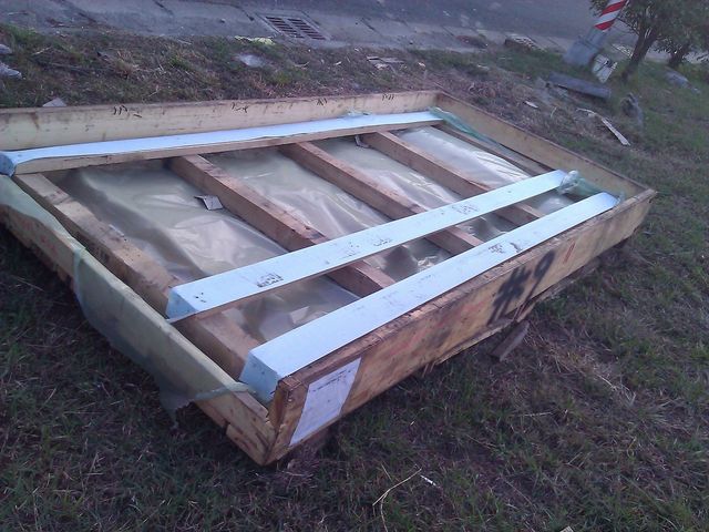

這是木材來源,模具包裝木箱,還沒取回,所以包護紙沒撕掉,撕開後就可以看見木材了。

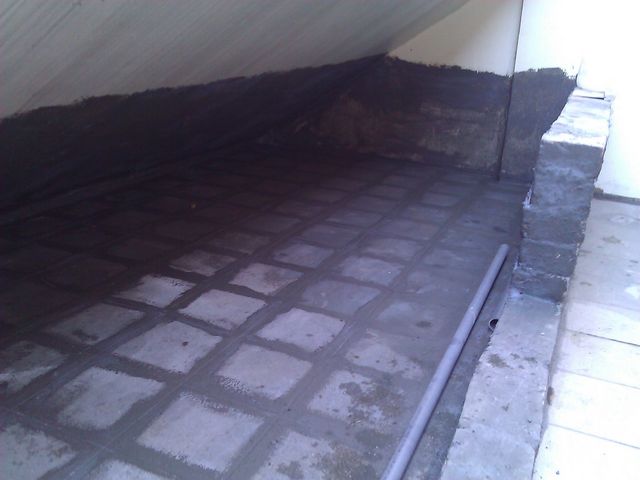

發表於 2014-1-23 13:31:40 | 顯示全部樓層
請問如何進行防水工程
24
232
5226
5226
 樓主| 發表於 2014-1-23 13:41:09 | 顯示全部樓層
蔡先生 發表於 2014-1-23 13:31
請問如何進行防水工程
防水,第一道和第二道使用兩劑型防水塗料,最後上UP+FRP塑型,形成一各缸體,FRP剛買還沒送到。
