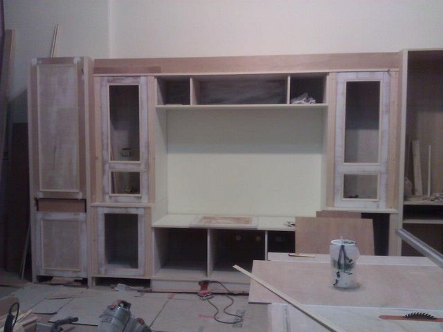

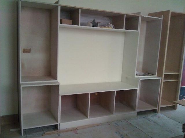

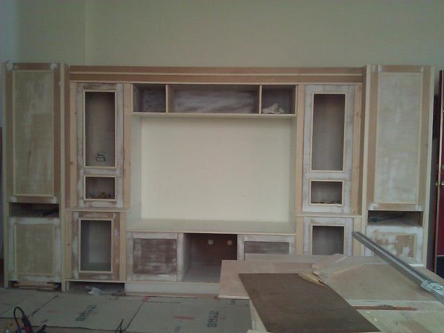

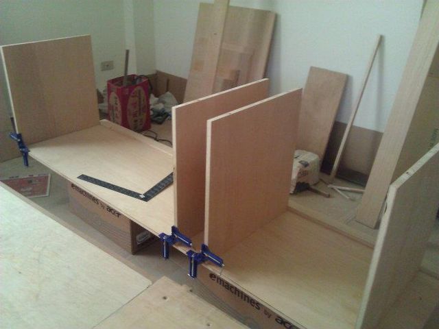

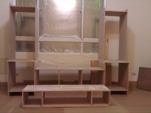

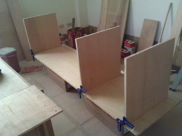

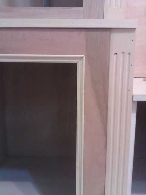

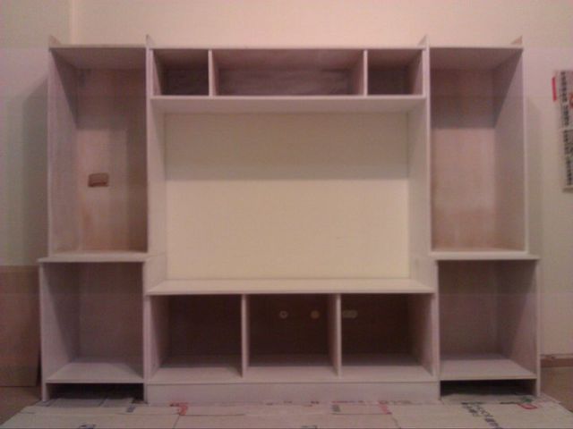

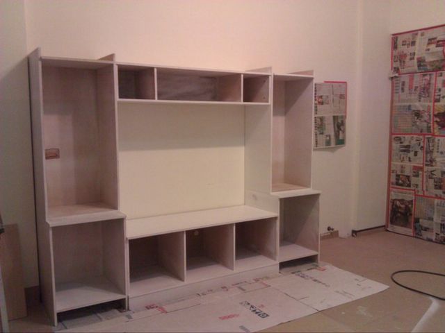

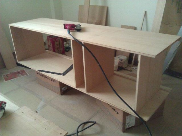

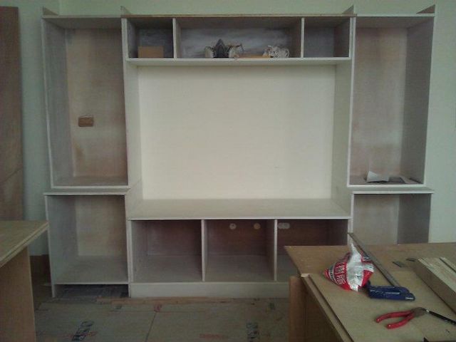

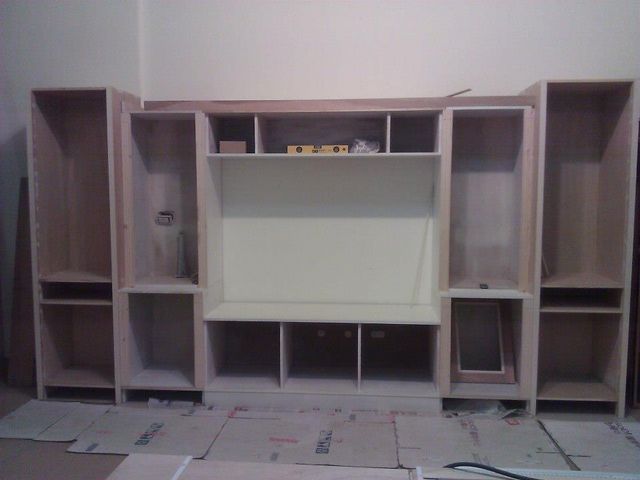

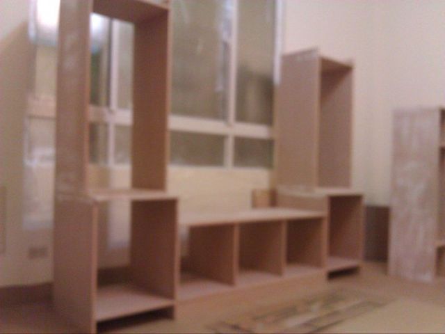

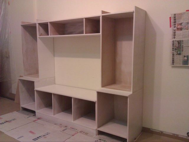

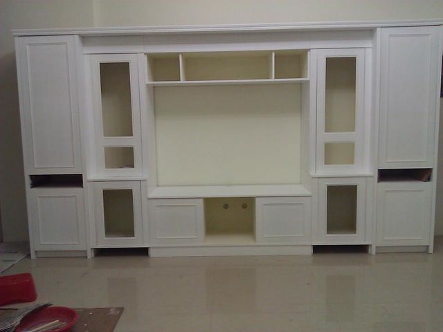

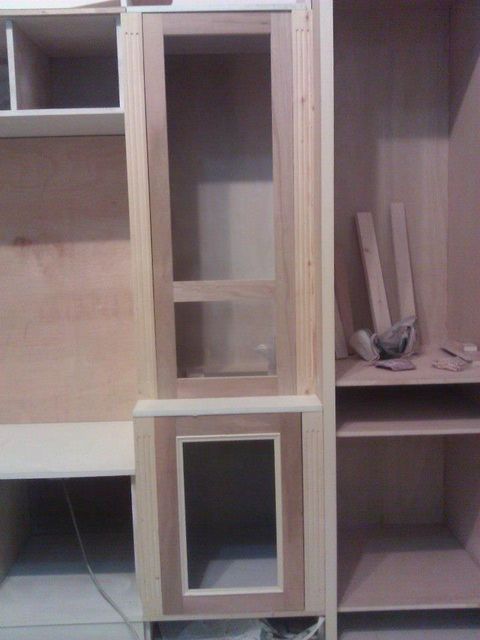

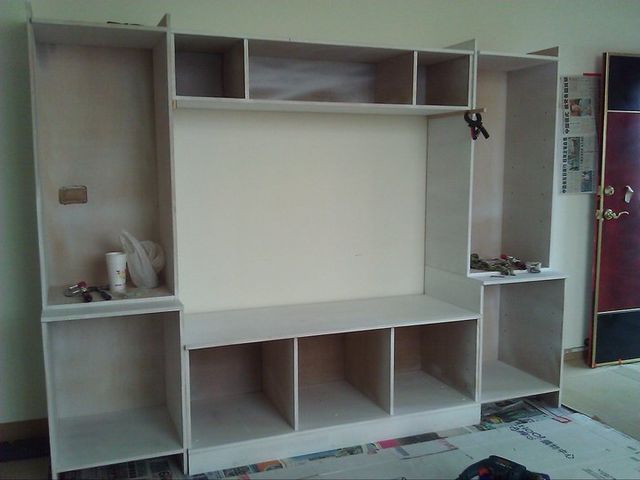

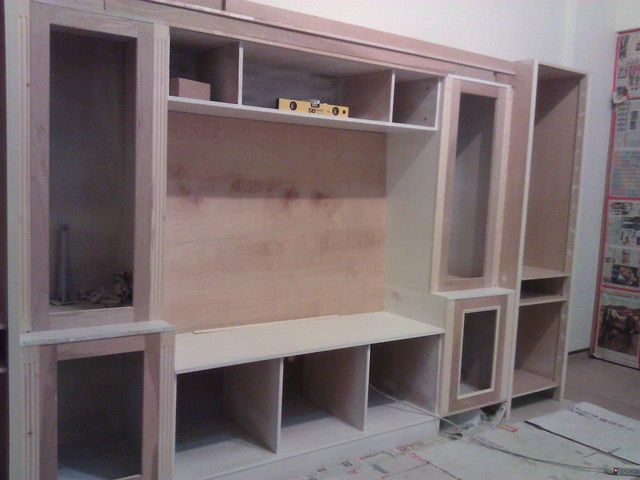

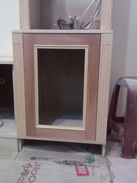

我的木工之路就是從這個櫃子開始的,參考伊莎艾倫的電視櫃,裡面有標示尺寸(英制),這整個模仿,再增加兩個左右櫃,當衣帽櫃使用。這個櫃子我做非常久,因為缺乏工具和足夠的木料,加上我沒錢。其中又陸陸續續做了包樑,椅子、鞋櫃之類的,然後又被拖去當義工,..........大概要三天三夜才能說完這故事。   所以就不說了,直接看圖。

材料用夾心板嗎?

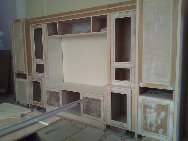

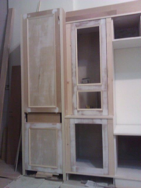

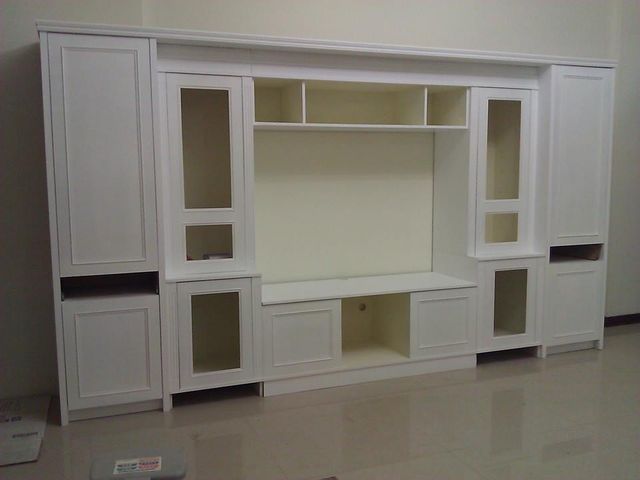

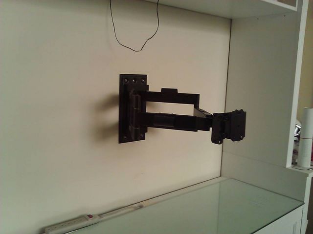

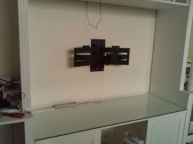

櫃體用木心板,門框用松木,背板用夾板,最上層有部份是PU線版,這電視櫃還沒完成,做到後面就停止了,因為沒電視,有次公司開會,老闆問家裡沒電視的舉手,現場就只有我舉手,老闆隨口說,送你一台。過一陣子後,我就有一台55吋的電視了,哈哈!
因為電視滿重的,安裝電視的工作人員,工作態度令人不敢恭維(幫我裝冷氣那家,上次馬桶事件後,想說再給次機會,電視放上桌面,然後在桌面拖行,桌面就刮傷了,算了,自己再重新烤漆,免得又被說我又坑人,裝冷氣和電視是不同的工作小組,都外包),,一開始也打算掛壁,可活動壁架都不便宜,之前一各都要4~5000,最近降很多,所以就買了一各1700含運,自己安裝。裝壁架後,電視背板終於可以施作。

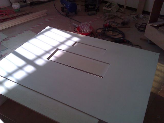

挖了兩各洞,中間給伸縮電視架使用,下方則方便插 插座使用,電線隱藏在板子後面,  此為PU底漆,還須上二度漆和最後的面漆。
