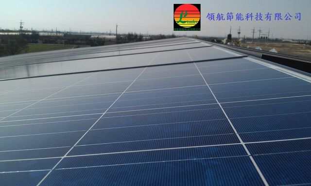

傳統的雞舍、養豬場,除了養雞養豬,現在開始賣電。光電新社區,建商測量陽光角度,屋頂降溫,又多了新收入。發電、賣電,自己來。再生能源是新產業、新制度、新思維方式。請準備好迎接-微型電廠時代!

在南台灣,最近有一門生意特別熱門,就是出租屋頂。台南市天賜良緣社區四周沒有遮蔭,每到夏天太陽直射屋頂,頂樓像大烤爐。今年四月,住戶投票,決定把屋頂出租給光電系統業者,架設追日型光電板,幫住戶遮擋毒辣陽光。系統業者賣電的一成利潤回饋社區,管理委員會每個月多了三到五千元的收入。

現在在農業區,釵h農民發現自家牧場上大面積的頂棚,原來可以創造絕佳的能源與財源。雲林麥寮這座現代化養豬場,有全自動水簾式溫控設備,夏季用電用得兇,每月電費高達十幾萬,加裝太陽能板幫豬舍隔熱,扣除電費支出,每個月還有20多萬收入。
  現代化養豬場,有全自動水簾式溫控設備,夏季時每月電費可高達十幾萬。 林清吉加裝太陽能板幫豬舍隔熱,扣除電費支出,每個月還有20多萬收入。
林清吉感嘆,最近豬價下跌,每賣一頭豬就要賠三四百元,整個牧場唯一賺錢的 ,只有屋頂的光電板。唯一的小煩惱是鄰近工業區,發電效率會受到粉塵影響,經營畜牧的收益像坐雲霄飛車,時起時落,風險難以預測,但投資太陽光電成本固定、收入穩定。在台南養雞四十多年的鍾安忍,也決定找太陽來合夥,為下一代做投資。
鍾安忍投資八千多萬,安裝1MW的太陽光電板,其中一間雞舍還改成變電中心,成為一個頗具規模的發電廠。傳統雞舍屋頂經過加強,三萬多隻小雞在光電板的遮蔭下長大。

我住家屋頂去年九月起設置了6kW, 配合高雄市政府的小蝦米貸款,算是以自己不出錢的方式,將頂樓鐵皮屋頂合法設置,至少解決防水隔熱的問題。
