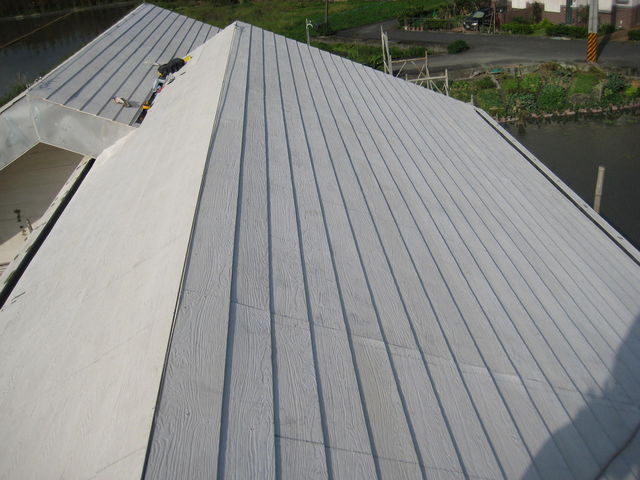

屋頂以魚鱗板層疊施工
外牆板以平舖施工

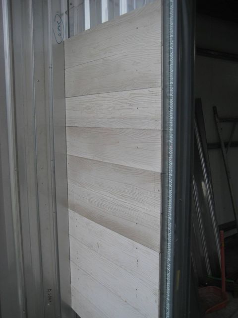

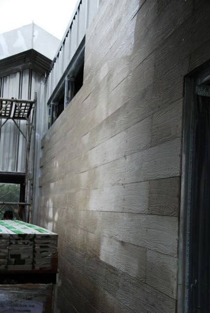

注意上圖~木紋水泥板雨水過後吸水狀況(類似石膏板吸水感覺)

    我作法是
    以H鋼為柱,C鋼為牆面支撐先鎖上三合一鋼板(或木架構+防水夾板+防水毯)
    再鎖上木紋水泥板
    木紋水泥板任務是隔熱、隔音及木紋美觀~但不防水
木紋水泥是木紋美觀為主  ,隔熱、隔音(雨滴聲較小)是另一項優勢考量

目前使用約近一年
它膨脹係數不大(目前都無膨拱現象)

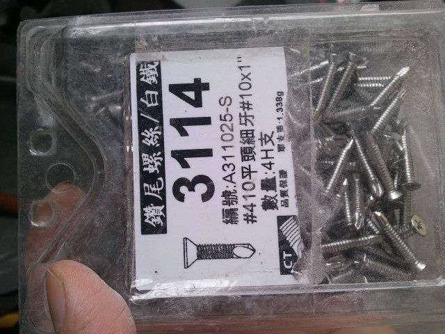

倒是鎖固的螺旋全要用不銹鋼材質
否則它吸水後會鏽蝕一般螺絲(有幾支試驗螺絲已經鏽蝕斷裂更換過)
不銹鋼材質自攻螺絲
