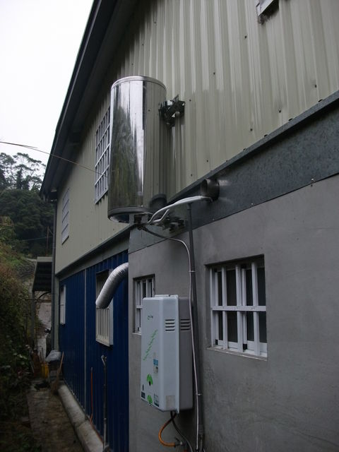

今天冬天、連續低溫十多天
天冷洗澡,瓦斯貴參參
不敢沖洗太久、
更不敢放水泡澡
用材爐節能又方便

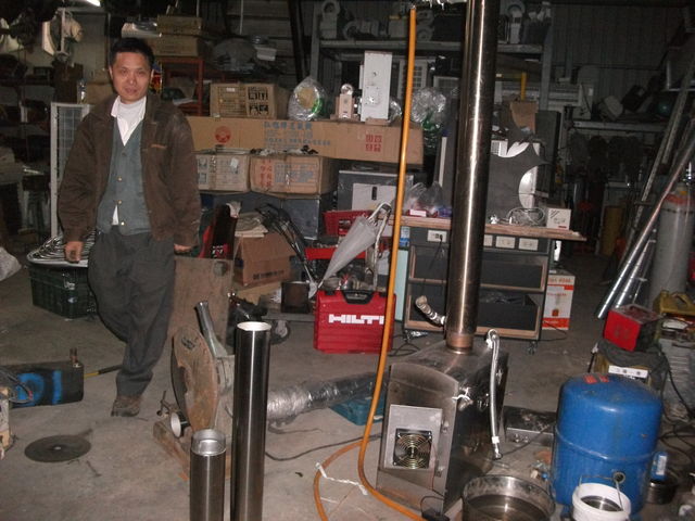

材爐市面上有圓筒型、200公升
直接加熱要40分鐘
看了多次home友--姜姜好的柴爐
這種取名叫做--炫風爐的熱水器
1.加熱快、5分鐘立即有熱水可用
2.省瓦斯、只要幾根小木條就夠用一人份熱水
3.C/P值高(用二年就回本),價格不貴、二萬八左右
約二台瓦斯熱水器+ 10桶瓦斯價格,
4.全用白鐵皮(不銹鋼)製作,耐用美觀不生銹
5.放在室內、生火容易,可兼烤火又不冒煙
好處很多又划算
發哥考慮了三個多月(由去年11月網聚採橘樂展示開始)
短訊息給姜大--快來安裝吧!

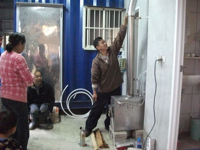

 樓主| 發表於 2014-2-13 10:58:20 | 顯示全部樓層
kevin 發表於 2014-2-13 11:08
請問原有瓦斯熱水器還能備用嗎?
可以與原有瓦斯熱水器--並聯使用
等到瓦斯熱水器壞掉後、不再用了

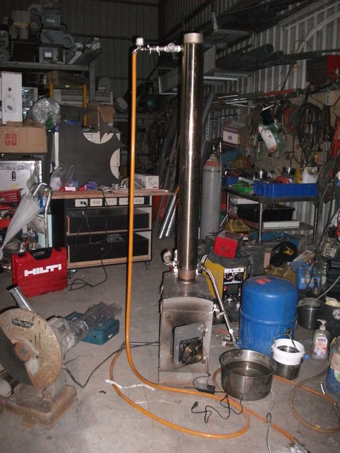

為了查證姜大的製作能力
發哥三度到汐止南陽路
去三度實地查看--材料零件堆滿工廠內
有親自安裝、才有實際維修能力
看到手腳俐落的姜大
獨自一人可燒焊、切割、接管、連線、
從設計、製作、安裝、維運、
從頭到尾自已來
更厲害的是姜大可以滔滔不絕
說出一大堆理論--加熱、排煙、管溫、保暖、冷卻、
是發哥佩服、
可以推薦的產品

建議姜大列個功能規格比較表, 比較對象如圓桶柴爐, 瓦斯熱水器, 儲熱型電熱水器. 個人這方面能力較差炫風爐的熱水器試機帖很感興趣卻看得霧煞煞.

發表於 2014-2-13 12:07:49 | 顯示全部樓層
他添材火是從風扇處?能多放些相片參考

 樓主| 發表於 2014-2-13 12:53:28 | 顯示全部樓層

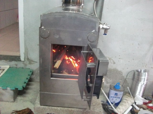

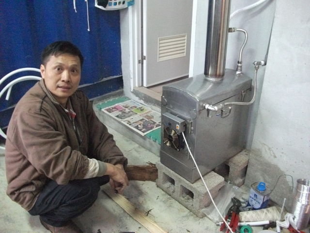

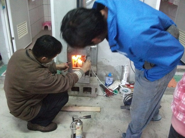

本帖最後由 brown發哥 於 2014-2-13 22:15 編輯
木材以一次放足夠量,約5~7片
長度在45cm以下,全部放入機箱內
注意
大塊木材放下層
引火用小樹枝放上層
用噴燈點頭,燒上層樹枝、報紙
點燃後
將箱門關上、扭開電扇開關--送風
電扇送風關關、可調整風量強弱
室內無煙燒味
箱體及排煙管有壁爐烘熱感覺!
有人私訊問價錢多少?
約2萬5~2萬8之間
看安裝地點、施工難易、材料多寡、
發哥不是銷售員、
替姜大亂開價、要被凸槽
還是要問老板姜大才準啦!
對了
要參觀材爐的網友
可約假日來大湖橘園親自試玩
順便來採大粒虎頭柑、免費自採,每家10粒
記得要幫發哥洗碗筷--用材爐熱水!

發表於 2014-2-13 20:07:25 | 顯示全部樓層
本人想知道這套設施的使用年限.其實兩萬八千元以所採用的相關材料而言不算太便宜.
參與人數 2威望 +32 收起 理由
ChiaChen + 20 需要量產才可能壓低成本
姜姜好 + 12 成本 .太高.

發表於 2014-2-13 20:18:17 | 顯示全部樓層
以兩萬八的價格且使用材料,若無法讓設施的功能維持一段長時間.其實不算便宜~另外組裝設施還須經過安全認證!用起來會比較安心~
