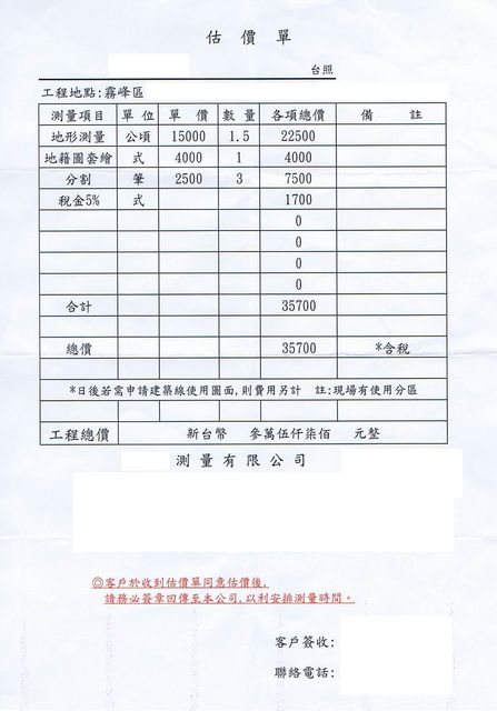

小弟持分的一塊山坡地因要分割,請一家測量估價,我們覺得好貴,不知道有人能提供經驗嗎?
因為此地坡度變化較大,要分割給三個人,如何讓權益不要差異太大傷透腦筋,才想請測量公司測過後,再討論如何分割。
感謝大家。

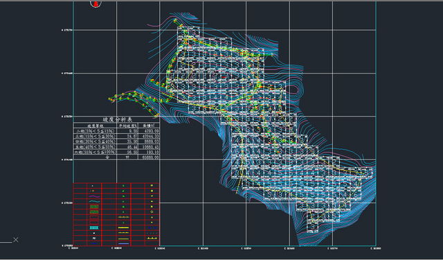

我猜是因為山坡地  因為要分的公平 才會請測量公司來測出平均坡度...
測量公司會格出什麼區塊  几級坡....大家再依照坡度平均來分割...
如果你不須要他簽證的  這個價錢便宜...圖面這塊  有技師簽證的  19800坪  約12萬
