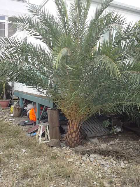

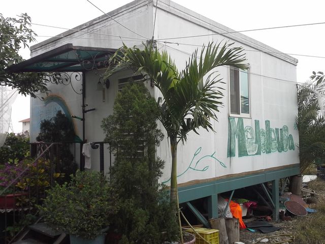

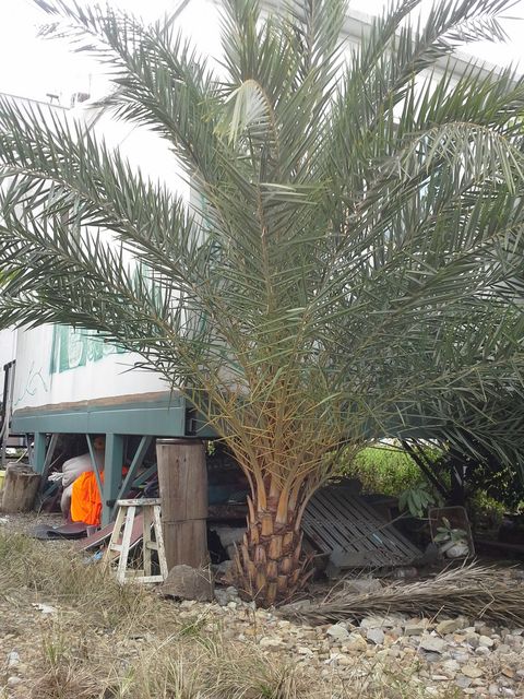

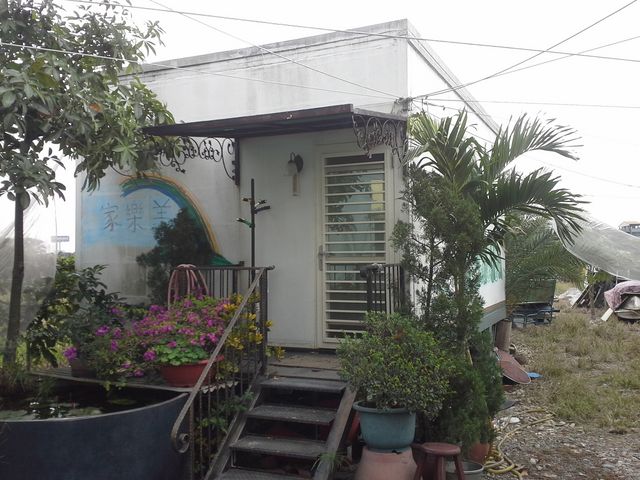

發表於 2014-2-20 21:42:35 | 顯示全部樓層
這是他多餘的環保磚做的小屋
