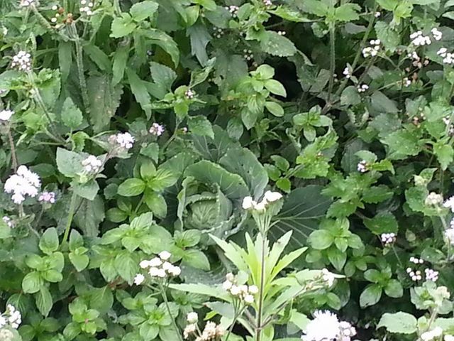

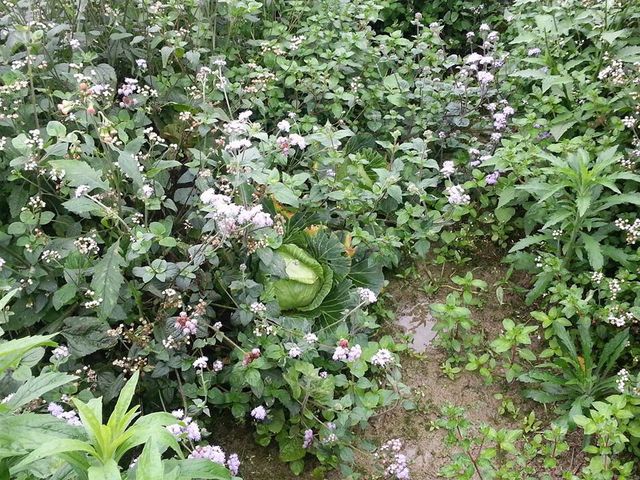

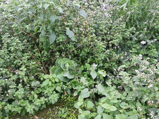

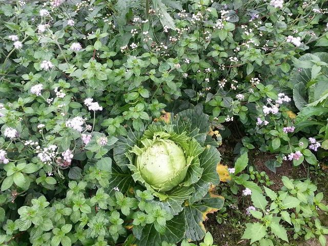

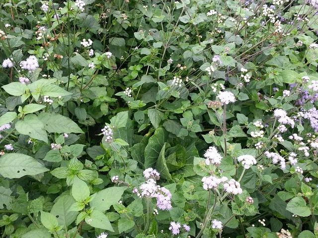

自然栽培與草共舞的高麗菜

看到什麼了嗎?

哇!這樣也可以長這麼好喔,而且好像也沒看見很嚴重的蟲害,怎樣管理的阿。

自然栽培就是交給大自然管理阿!XD
當然不是不會長蟲只是照片有礙觀瞻,就放些好看的咯!
先觀察環境吧!
認識草兒!別急著斬草除根!
當草相越多樣化越好!
淺耕不深耕!
還有一點我認為很重要!
蟲是菜的醫生,當菜不健康了蟲自然吃它!
只要被蟲吃了還能重生,那我必定留種!
這一點我也還在實驗中

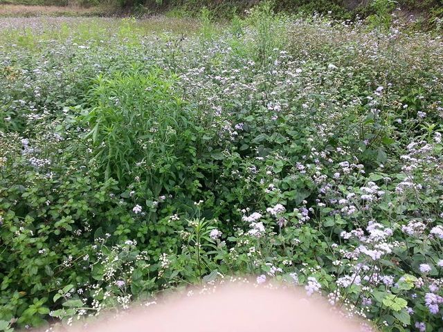

我建議您香草類要避開禾本科,香茅太大一株會影響到喔!
還有環境也很重要,先觀察一下您的地理位置!
我一樣的方式種在平地就沒那麼好運了!
這是種在山裡,由於這裡冬天都會有霧氣或飄毛毛細雨,所以對葉菜類所需要的氮肥有加成的效果!
在來真的就是適地適種的問題了!
