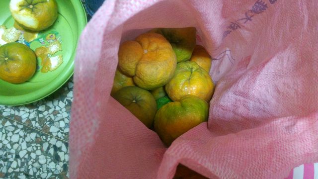

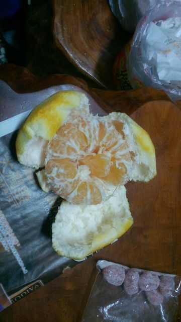

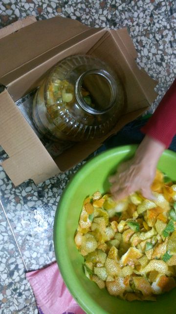

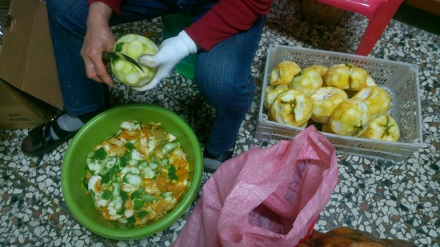

材料:

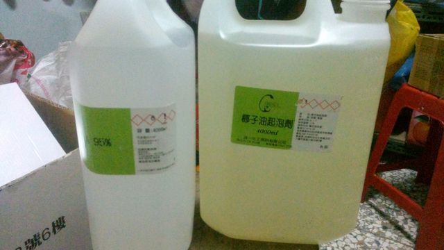

95%酒精
椰子起泡劑
橘子類果皮

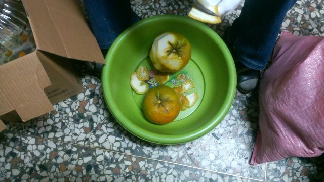

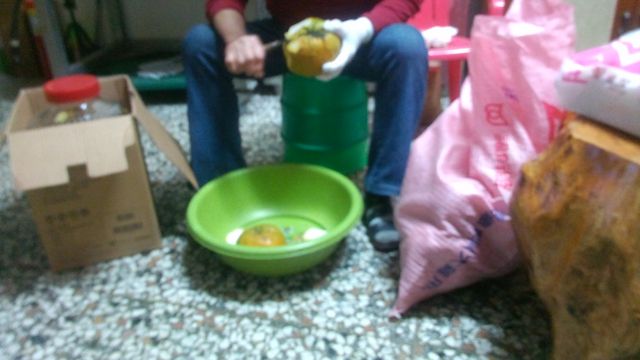

利用"虎頭柑"外皮油質製作環保清潔劑,(可用橘子皮,檸檬皮,柚子皮...新鮮油質越多越好)
1.將柑橘類表皮取下.

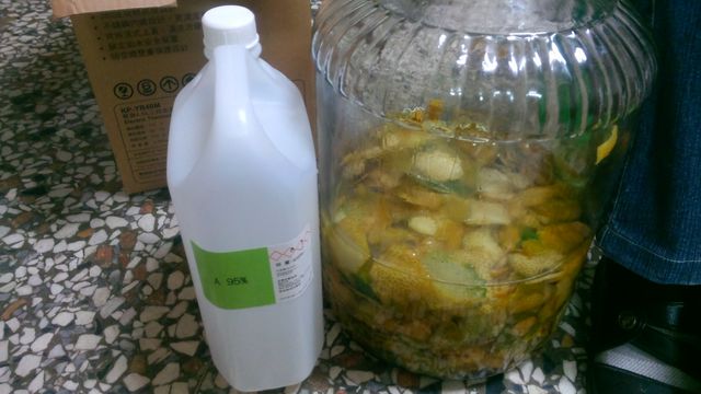

2.95%酒精浸泡,將柑橘皮全部復誧Y可.
3.浸泡時間3~5天後將浸泡液體倒出.
4.依液體容量1:1加入椰子起泡劑,攪拌均勻
5.完成...放入容器中需要時取用..
6.剩下果肉還可榨汁喝~~~

95%酒精----請問工業酒精可以嗎?
椰子起泡劑---請問要買哪一種的比較便宜又好用?
請問榨過汁的皮 含一點果肉還可以用嗎?
謝謝

 樓主| 發表於 2014-3-12 20:16:01 | 顯示全部樓層
ff7777 發表於 2014-3-12 09:44
95%酒精----請問工業酒精可以嗎?
請問榨過汁的皮 含一點 ...
我也是第一次製作。
使用公賣局酒精,主要應該是利用果皮中油脂吧,果肉拿來吃。。。

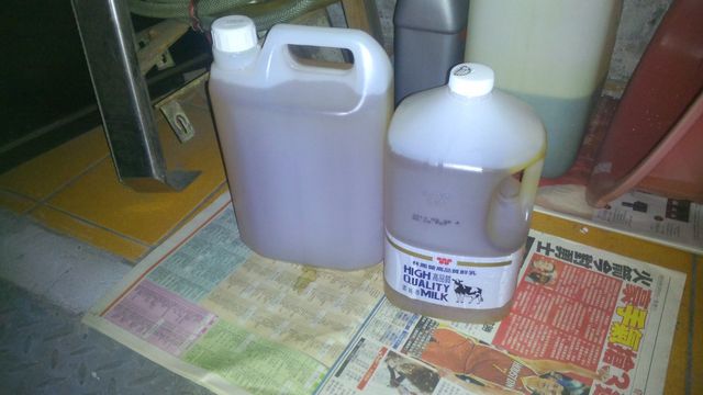

發表於 2014-3-12 21:06:28 | 顯示全部樓層
我們家現在就是使用版主說的環保清潔劑,洗淨效果不錯又有柑橘清香味,只是配方稍有不同,分享如下:
(1)取95度酒精1000cc,加入橘皮浸泡(只要酒精能完全淹過即可),約一個月後濾出。
(2)將濾出的原汁加入2000cc的冷開水和500-600cc的椰子油起泡劑混合後即可分瓶使用。
起泡劑是一種界面活性劑,可以增加洗淨效果,加了冷開水稀釋後也不會有酒精咬手的問題,還有椰子油起
泡劑我是買第一化工的,小瓶裝500cc,大約一次就可以使用完。

 樓主| 發表於 2014-3-12 21:42:07 | 顯示全部樓層
感謝補充說明
去油效果不錯還有橘子香味。
