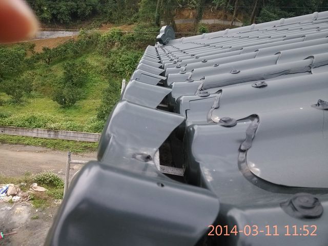

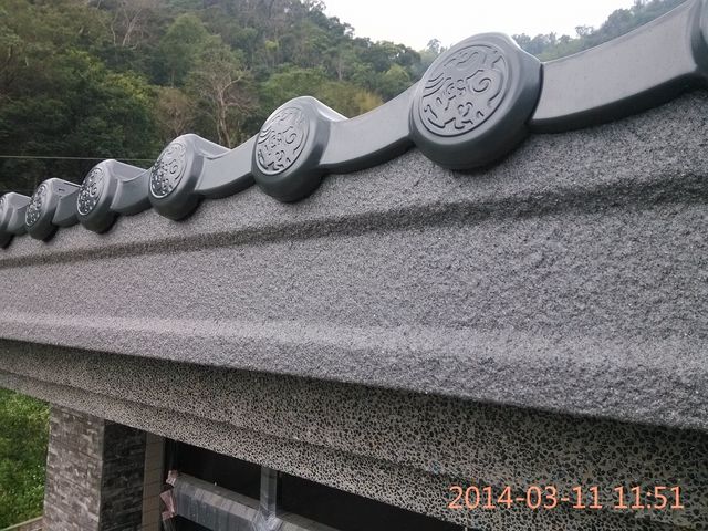

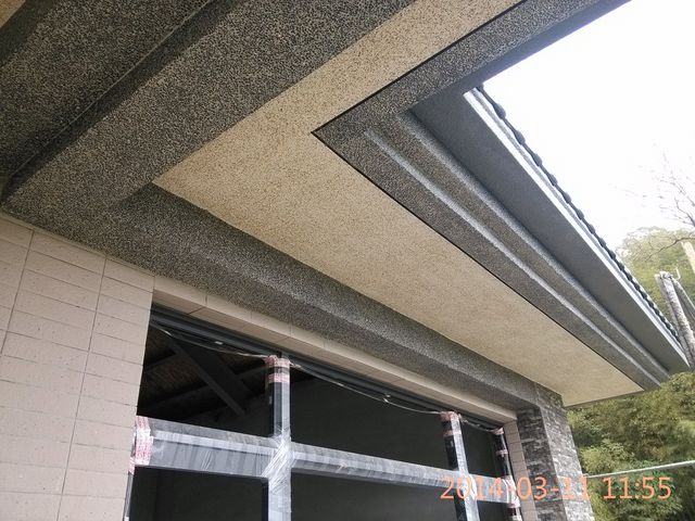

參觀一棟新建中的農舍,
不繡鋼水槽噴石頭漆,其屋簷的結合雙簷口設計在外觀上與房子融合,
發覺可能有異物清除的難度,給大家參考參考.

好看
但就怕日久淤塞不好清理

好看,但若日久沒清理反而更糟糕,所以....我的偷懶法就是沒做集水槽

不銹鋼的耐用度應該不錯, 這類的設計如果沒有樓上住戶亂丟垃圾, 事實上是不會塞住的,
所以設計會不會塞住的主因是鄰居的公德心, 獨棟就沒這樣問題了,

以前的家就是因為集水槽常被落葉雜草塞住(集水槽在二樓沒有樓上亂丟垃圾周邊也無大樹鄰居更是平房),水倒灌進來屋內,外面下大雨裡面也下著大雨,所以在蓋房子的開始便極力反對做集水槽,1是怕歷史重演2是怕年紀更大時爬不上去清理。。。。看大大的圖片感覺有點奇怪,垃圾或落葉用鐵勾勾起來清理的嗎?

我現在住的十年平房
四周沒有大樹
也沒有鄰居丟垃圾
集水槽還能淤積長出草來
這樣的設計的確堪慮
