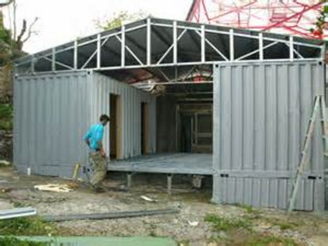

發表於 2014-3-18 07:29:27 | 顯示全部樓層
建議買個二手貨櫃屋最好有附廁所而且門窗都已經開好 那可省你不少錢與工  要是嫌貨櫃太小活動空間不夠那就買兩個對放利用貨櫃與貨櫃之間搭個鐵皮連結  到時可在那泡茶休息

 樓主| 發表於 2014-3-18 07:54:06 | 顯示全部樓層
大大, 我已經買了一個貨櫃屋做起居室, 但因為有三顆大樹檔住, 只能放下這個貨櫃屋, 也不想把樹砍掉, 所以才會想自己動手蓋鐵皮. 廠商報6x6的鐵皮屋, 四周不封, 另外20呎貨櫃上加鐵皮屋頂 全部 7萬大洋. 不知是否合理. 只是想如果自己動手可以做中學, 也比較符合2Home 精神
