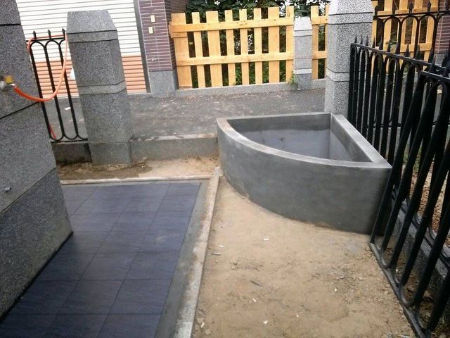

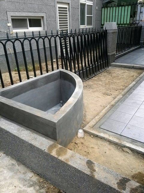

不過事與願違,老人家似乎不懂何謂生態池
一心以為水池就要像公寓大樓中庭那樣,有噴水,貼磁磚

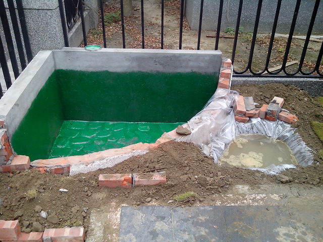

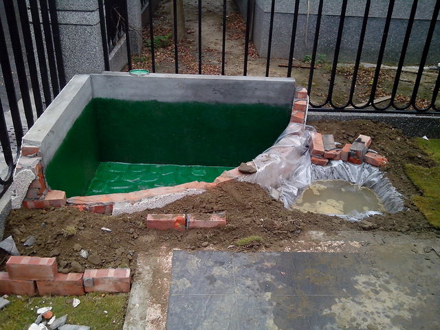

本來當初我請工班幫我挖好坑即可,其他我自己DIY,想不到他們居然挖坑給我跳...
而水池在工班的自作主張下,成了這副模樣...囧
雖然說慘不忍睹有點誇大,但真的離我要的好遠好遠啊...T^T
由於小弟的家人一直嫌水池醜,工班所幸丟下這樣的爛攤子...囧,落跑了
或閉O一開始沒溝通清楚,又小弟人在台北上班無法親自監工
再加上家中老人家逆來順受的心態。尾款也先給了人家...
總之,目前的狀況勢必要靠自己收尾了...T^T

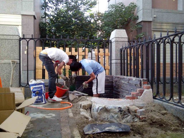

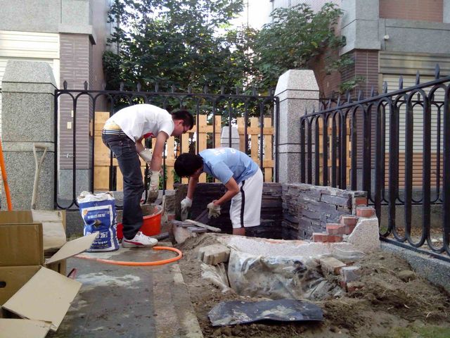

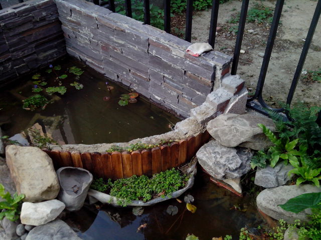

只好先去借電動鑿,將圓弧外牆打掉一半
打掉一半之後,旁邊剩餘的空間挖了個深約30cm,直徑約40-50cm的洞,並鋪上防水帆布
原本水池外牆,工班給我抿石上去,內牆差點給我黏二丁掛 ,幸好及時阻止。
話說外牆沒拍到,不過眼尖的各位是否看得出外牆為抿石子
並買了仿板岩磚,來貼水池內部牆面...

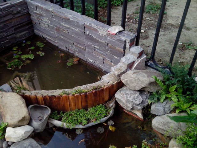

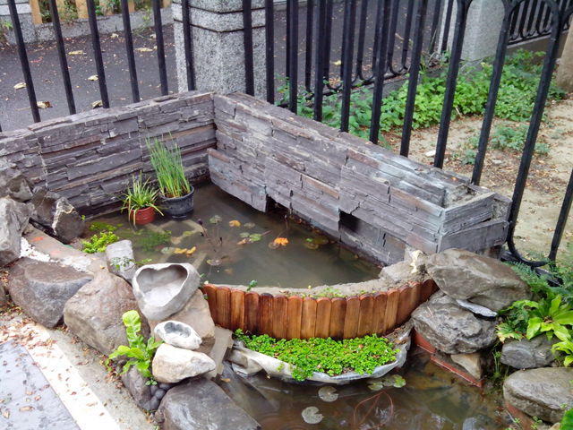

在大,小水池外圍,我搬了釵h石頭,遮醜並美化
並於圓弧牆面以木圍籬固定,並且種上嬰兒痔M薜荔,希望植栽開始生長後可以遮住外露的磚牆
由於這池子其實有請當風水師的同學來看過,當初他建議最好有流水造景
老人家有覺得水就是要流動比較好
因此在原本舖好的板岩牆上,又黏上水流階梯,並加裝沉水馬達
截至目前為止,算是勉強有個雛型了,後續的還有一些需要修正的部分
只能等休假有回南部之餘,再來繼續施作囉
進度 - 水池施作時間: 102/12~至今(沒辦法,只能周末回南部弄,又不是每個禮拜都有得回去)
結論 - 慎選工班!!
(未完待續)
