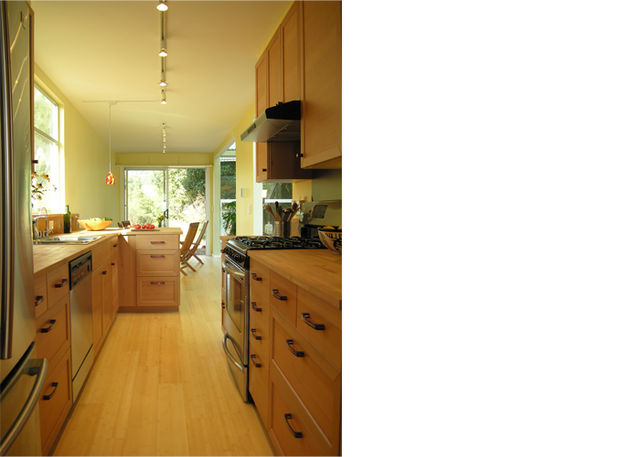

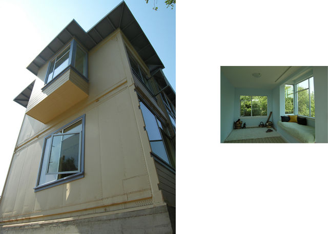

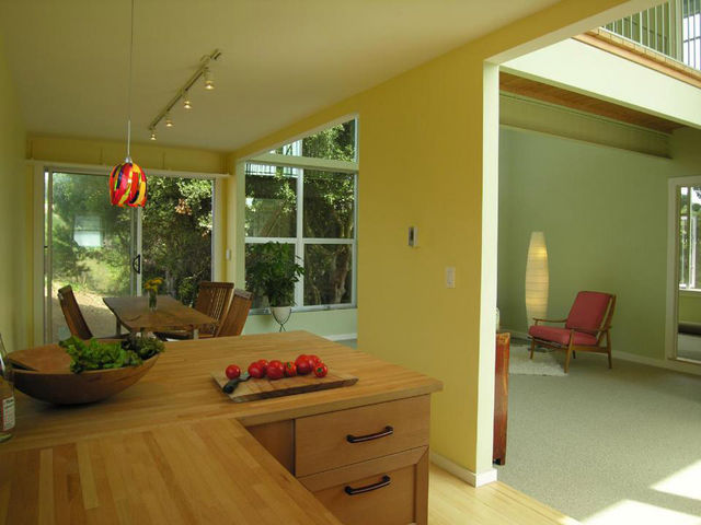

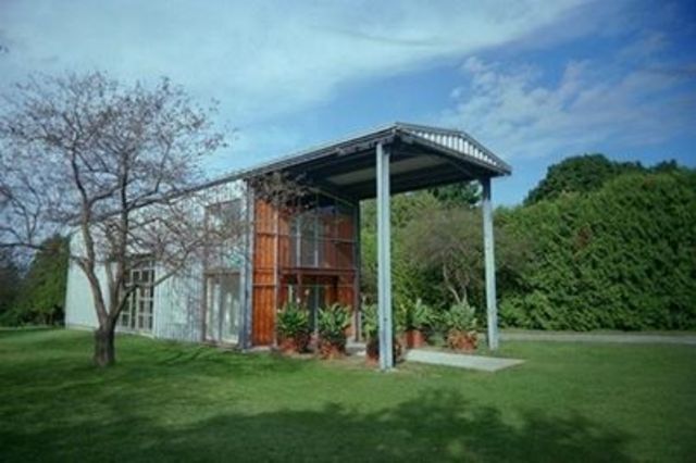

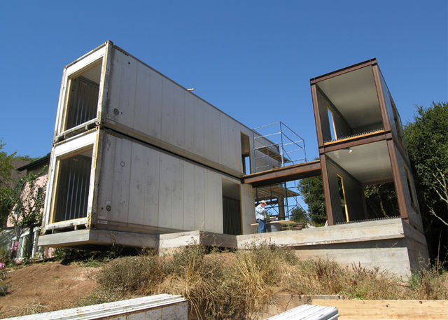

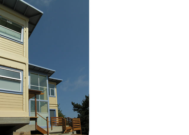

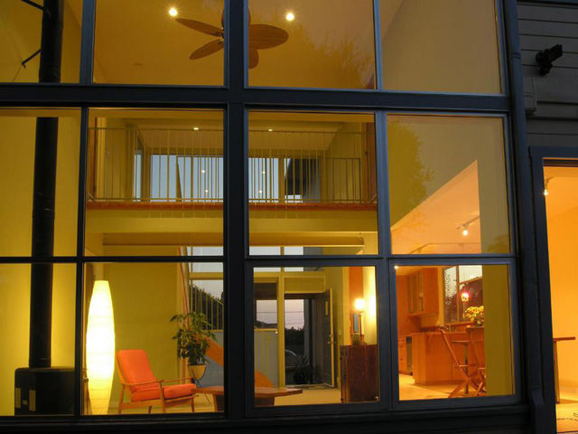

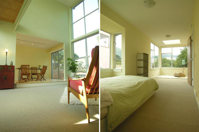

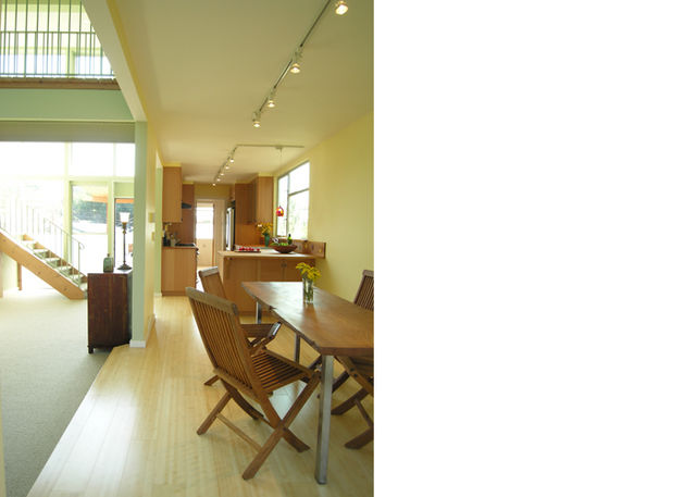

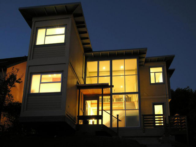

Boucher Grygier Container House
http://smallhouseswoon.com/boucher-grygier-container-house/
如果搜尋google圖片 會看到更多細節
https://www.google.com.tw/search ... 81XYDd-JMg#imgdii=_
兩邊各兩咖貨櫃[上下]
中間架空放鋼樑
便可當空橋 架樓梯
很好的設計
請大家一起欣賞

如果我有一塊地
我大慨也會如法泡製一間

發表於 2014-3-22 08:05:57 | 顯示全部樓層
leeman60 發表於 2014-3-22 00:05
如果我有一塊地
我大慨也會如法泡製一間
如果是我, 會想把窗戶做成橫幅的大小, 找好外面的一片景當作畫~
冷熱也比較不會直傳到室內

發表於 2014-3-22 09:47:37 | 顯示全部樓層
貨櫃屋應力求簡便實用花費少
如果要這樣搞 那這直接做輕鋼構就好了
看看圖中的水泥基礎結構 包覆外框的H重型鋼 加上精美裝潢 所費不佌

 樓主| 發表於 2014-3-23 02:09:20 | 顯示全部樓層
照像機 發表於 2014-3-22 09:47
貨櫃屋應力求簡便實用花費少
如果要這樣搞 那這直接做輕鋼構就好了
說的也是
但 也許另一種思考 放平地
圖文是有斜坡

發表於 2014-3-23 22:23:35 | 顯示全部樓層
本帖最後由 aray 於 2014-3-23 22:26 編輯
太美了,只是,貨櫃屋優點是它本身已經是堅固的結構、圍出一個好利用的空間。這棟美墅,又是水泥基礎、又是鷹架,失去原來用貨櫃的意思了。
我有一個笨問題:貨櫃如果被切掉2面後,還會穩固嗎?

謝謝leeman大介紹這個有趣的網頁,好漂亮啊 可是那些相片好像是電腦畫的。真的可以把貨櫃2面都切掉、只留轉角支柱?
