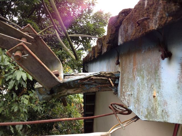

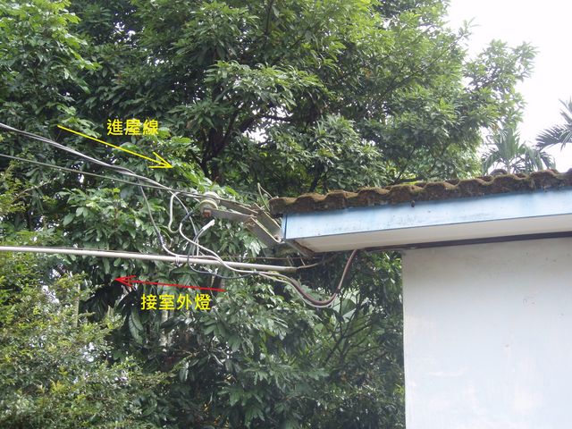

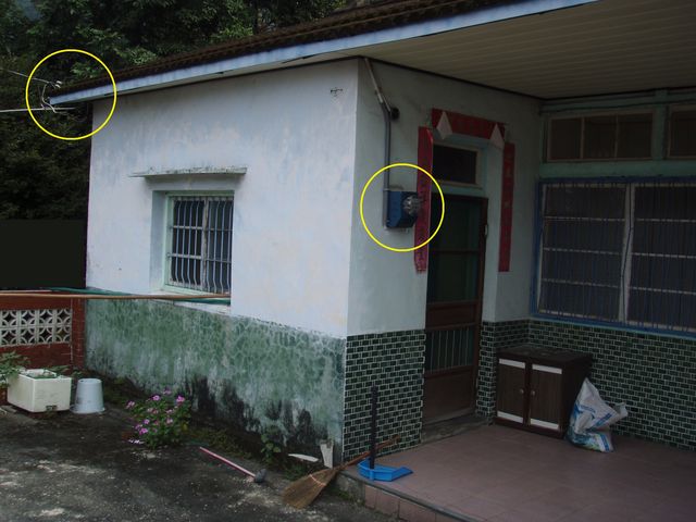

現況說明:台電的外線接到屋角(左黃圈)之後,再接至電表(右黃圈)。
外線進屋的位置
但屋角的接引位置木樁出現朽蝕狀況

想請問大大:就上述情況,這責任分界點是以屋角的接引木樁為界?還是電表為界呢?謝謝您!

一般錶前屬台電維護 但住戶要提供接戶點(車台及木條)及表前至車台陶器的電線
所以 此例 業主要重做一車台組(讓台電重新拉至此處,所以一般水電師嫌麻煩就自行改裝)
至於錶後 台電是不負責維護的

感謝專業的照相機大清楚說明,用木條久了怕又出現相同問題,所以打算用角鋼固定在牆面一勞永逸,應該沒規定只能用木條囉?

是的 可以用角鋼

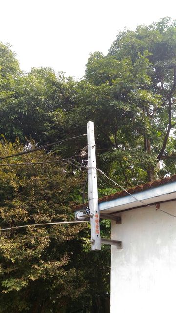

謝謝各位大大的意見,經連絡台電後已經換裝好了,免費。(不過有點歪斜就是了)
