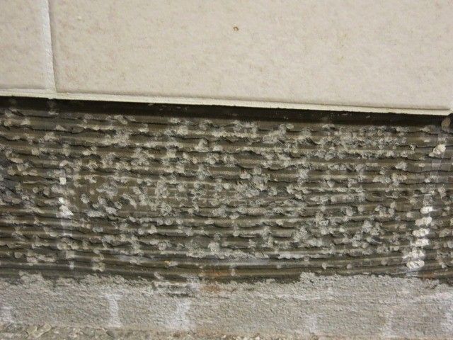

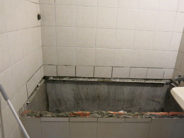

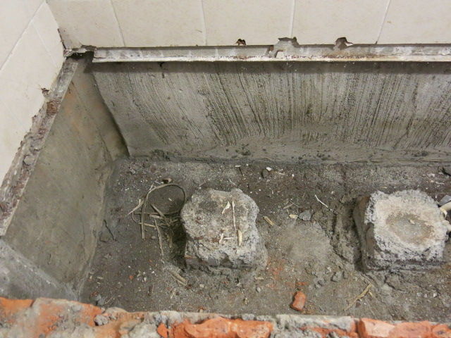

浴缸壞了,將浴缸先鋸後拆(塑鋼)
將浴缸辛苦且順利的拆掉
接下來是要補貼拆浴缸過程中碰壞的磁磚

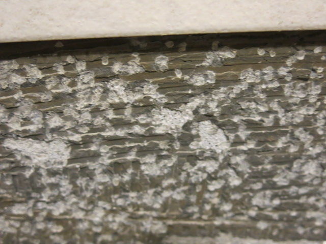

問題來了,請問我將掉落磁磚的舊痕跡上
用鐵槌敲打出粗顆粒的痕跡(如圖)就可以貼磁磚了嗎
還是要將舊有貼磁磚的痕跡要全部敲掉
才可以貼磁磚呢?
請有經驗的前輩指點 多謝
81
3617
30498
發表於 2014-3-22 20:41:28 | 顯示全部樓層
原則上是全部敲掉
因為益膠泥殘留在上面會墊高高度
新鋪的磁磚有可能會比原本的磁磚突出
limin + 8 感恩啊!

 樓主| 發表於 2014-3-23 08:16:04 | 顯示全部樓層
益膠泥薄薄一層,我用小榔頭敲
請問有沒有前輩知道比較好的工具或方法
可以快速的將薄薄的益膠泥敲下

發表於 2014-3-23 08:38:09 | 顯示全部樓層
拿個手持電磨機比較快

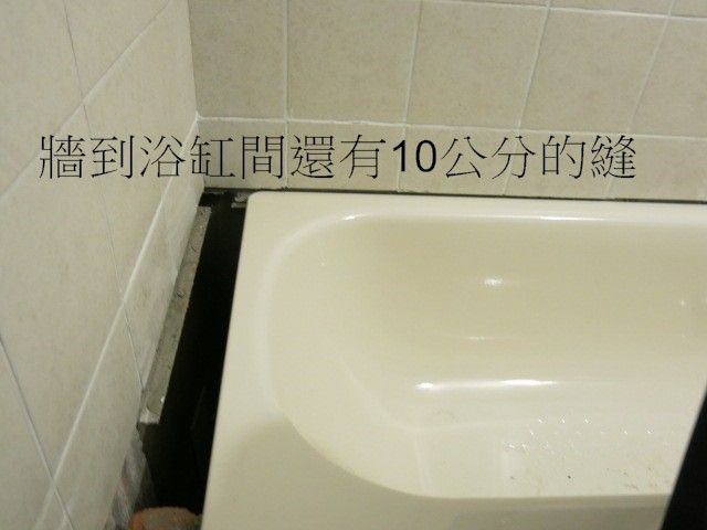

 樓主| 發表於 2014-3-28 14:32:04 | 顯示全部樓層
本帖最後由 limin 於 2014-3-28 14:41 編輯
磁磚縫糊好了
浴缸裝好了
我的進度又停滯了
浴缸到磁磚縫還有10公分
(當初會買小一些 些就是怕浴缸不好安裝
買小一點讓手有好施力的地方)
這要怎麼善後呢?
放木板墊底 (擔心朽腐)
放鐵片墊底(擔心鏽蝕)
放塑膠真空板(擔心承載力)
不知前輩們有沒有好的建議
26
1182
8595
8595
發表於 2014-3-28 18:03:17 | 顯示全部樓層

還是用磚塊補吧
表面再貼上磁磚
