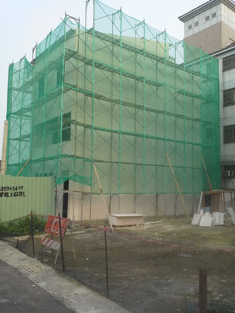

嘉義建案外牆防水工程開始

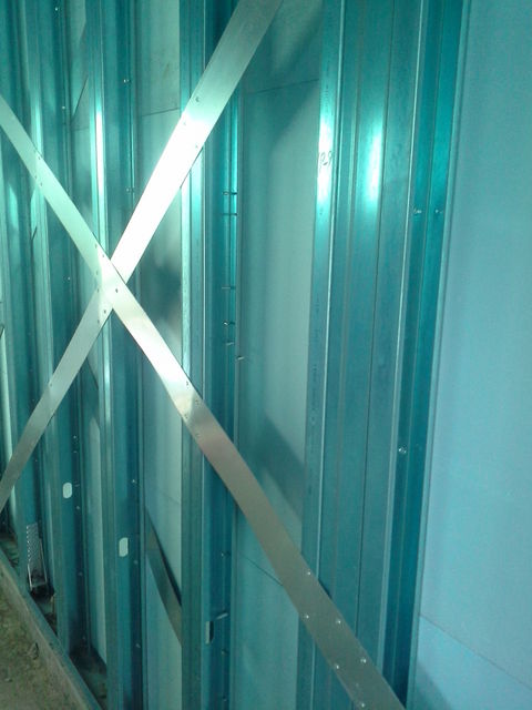

採用2倍的型鋼 (雙型鋼 )+X鋼帶斜撐 取代調濕板
這是經過結構技師與劉瑞豐建築師的計算設計而採用的

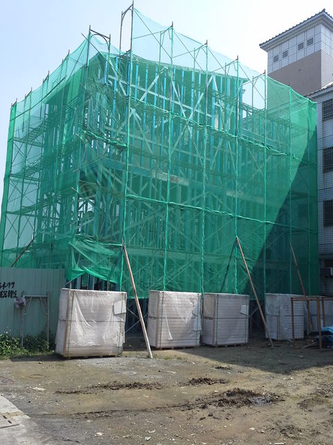

用了10箱進口矽利康,26組彈性水泥,15捲玻纖抗裂網(100米寬),
廠商說一般建商整批建案用量也沒有我一棟用的多!

請問X型的鋼板厚度和C型鋼厚度是幾mm的呢?
錏板材質一般都比較偏軟Q,容易變形
主結構柱、橫樑、屋頂棟落是H鋼嗎?
因為圖片看不太清楚,呵呵!!!

這brace目測不超過6mm,一受受壓會不會就面外buckle了啊?

還好是打X,另一支受拉
而且結構輕,主要重量來自 RC樓板?

嘉義建案已完工
預約下一個工地看實際的X斜撐
請聯繫!
不能以錏板材質作斜撐,一定要以高拉力鋼板!
這斜撐是經過結構技師計算的

高拉力鋼板在去熱浸鍍鋅的?
此工法很少遇到,所以蠻好奇
想知道它的設計原理與一般的鋼構
差別在哪裡

一般鋼構遇到地震,若配有適當的剪力防震措施
也可以有很不錯的防震效果
不過整體配置起來的價格比日本KC/EK高太多了!
