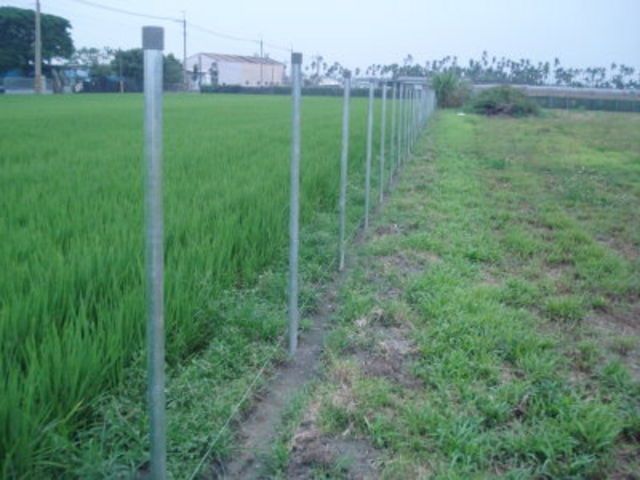

發表於 2014-4-2 22:43:25 | 顯示全部樓層
lawck 發表於 2014-3-28 14:34
能否形容ㄧ下你的圍籬樣式和價格
謝謝
我的圍籬,有點像這樣!1公尺500元
lawck + 15
打造夢想中的桃花源!!

發表於 2014-4-2 23:11:29 | 顯示全部樓層
唐秋香 發表於 2014-4-2 22:43
我的圍籬,有點像這樣!1公尺500元
我的圍籬是這樣.自己做的.只要料錢.

發表於 2014-4-3 01:10:16 | 顯示全部樓層
報一下我今年一月中買的價格~~
高     孔徑        單價          施工價(不包含鍍鋅管材料錢)
5呎  _  4"       85元/M               115元/M
6呎  _  4"       95元/M               125元/M
5呎  _  2"       160元/M              195元/M        *線徑應該都是10番的*
因為原有的圍籬只剩水泥柱,但歪掉了,個人最後是只買菱型網,自己再請一位工人幫忙施工,幫忙我一起把舊有的水泥柱拉起來從新立直(我一人拉不太起來).
個人建議,可以的話用水泥柱會比較耐用,畢竟一般的鍍鋅管都用薄管,很容易從土壤表面處生鏽斷掉,銹蝕後風一吹容易一面倒,單價也不貴.
還有綁的鐵線用10番的較耐用,缺點是絞線的人較容易手痠吧,12番的鐵線雖然施工快速容易,但容易網子還沒壞掉榜的線先壞掉
