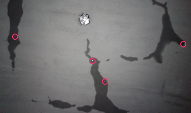

小弟的房子是自地自建,
圖片是2樓屋頂漏水的情況,
昨天工班下班前在3樓淋磚塊,
約1小時後就看到2樓有這個漏水的情況,
今日工班表示,屆時在做防水就OK了,
請問真的是這樣嗎?
因為我覺得才灌漿完約兩個月,
3樓的水也不多,居然就會漏水!
感覺有點誇張!

  您有要再加蓋三樓嗎?
  如果有,二樓屋頂是三樓地面,有人在地面做防水的嗎?(不做防水,將來洗三樓地板時,二樓就會漏水了。)
  如果沒有,是有人在屋頂做防水,不過,那也是加強、預防用,不是因新蓋房子漏水而做防水。
  若要做防水,這部份,您可以要求包商負責。

一般做法是只有屋頂及浴廁.廚房作防水工程-業主出錢
如果樓上是室內(如起居室或臥室),以後用水洗地板機率不大,除非您是做營業餐廳或相關需求
住家不會花成本在這裡,但是您要全面做防水工程也不能阻攔--但是記得還是業主出錢
混凝土結構理論上完全沒有瑕疵無裂縫 洩水坡度夠 只要不積水 就不應該漏水
但是還是會再施作一項防水工程--羊毛出在羊身上-也是業主出錢而非包商負責
不過依相片看來 您得樓板裂縫有點多,要包商負責做裂縫填補甚至結構注射EPOXY補強
防水工程施作完成,要把排水孔堵住,放水試漏24小時,才能上裝飾面材
防水有點像買保險 端看業主需求 也並非越貴越多層越好
經驗提供---塗佈型房水(PU 彈性水泥 高分子複合材-----)比覆蓋型(防水毯---) 要來的比較不會失敗

謝謝兩位的回覆,
我是蓋兩樓半,
看起來整個三樓地板似乎都有漏水的問題,
我想我應該會要求工班把整個三樓都做防水,
實在想不透,
怎麼這一層的灌漿會如此糟糕!

今天師傅又說內部不須用到防水,陽台的部分才須做防水!
他們會先上一層膠,再抹上約1公分的水泥就可以了!

屋頂防水很重要
請網上查查
切忌抹1cm水泥 一踩就破
建議  底層清潔+彈性底漆+彈性水泥或複合式防水材+貼地磚或隔熱磚

漏水是很正常的啊!一般只有浴室,廚房,屋頂,外牆,陽台才需要做防水,沒有一家公司有在樓板做防水的。

一般樓版漏水很正常
它不是浴室/廁所/陽台
長時間有接觸水源機會
完工後就不會有這樣情形
師傅說內部不須用到防水,陽台的部分才須做防水!
是對的~!
免驚~!

漏水是很正常的.  RC建築.若不漏水才奇怪.
建物本體又沒伸縮縫..   因溫度產生  熱漲冷縮  .一定要裂.
只有靠表面防水處理.
