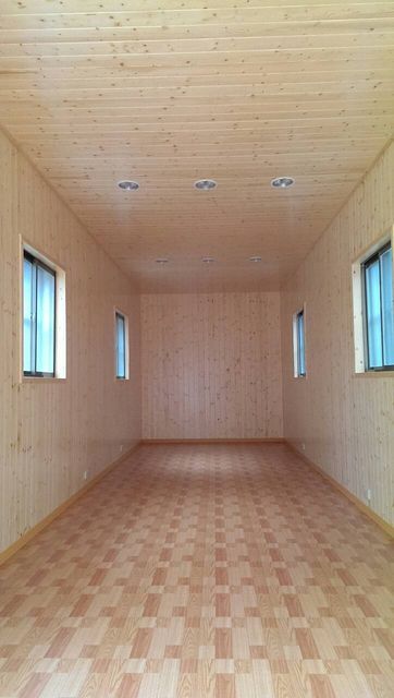

 樓主| 發表於 2014-4-2 17:12:58 | 顯示全部樓層
本帖最後由 katie8202007 於 2014-4-2 17:14 編輯
說到貨櫃屋,比較了瑞芳和花蓮的貨櫃屋
最後還是選擇了瑞芳的,雖然運費貴,但是貨櫃的狀況較好,而且各項報價也便宜很多
選了40呎貨櫃,內附衛浴,再隔出一間農具室,內部為松木拼板裝潢,
參與人數 9威望 +87 收起 理由

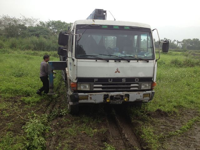

 樓主| 發表於 2014-4-2 17:28:14 | 顯示全部樓層
本帖最後由 katie8202007 於 2014-4-2 17:35 編輯

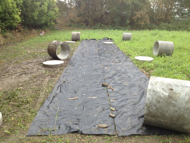

真正的重點來了,
因為我們地旁邊的水溝沒有板橋可以過,所已先請泥水做了一段6米的板橋,
地和路面又有一段約60公分的落差,
所以上星期六又買了1車半的土請怪水壓出一條路來,
原本約了水泥涵管要送來,當作貨櫃屋的架高,
沒想到那個廠商把我忘得一乾二淨放我鴿子
貨櫃屋星期一一早就要來了,怎麼辦?
所以他答應我星期一一早就把水泥涵管送到
但是星期一臨晨4點多突然下起大雨
我擔心到完全睡不著,一直等到7點雨停了,馬上跑去農地查看
等到8點半水泥車來了,擔心的事也發生了
就是車子被卡在田裡了,所以他沒辦法幫我們把6支涵管定位
就把它們丟在一邊

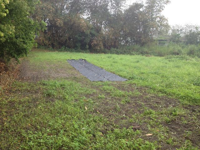

這是要放貨櫃的位置,先鋪抑草蓆
送涵管的卡車卡在田裡動彈不得,後來是靠我們叫來吊貨櫃的吊車把他吊出去的,之後他只幫我們用了甜言蜜語和激將法請我們的吊車幫我們定位,人就跑了
吊車不肯進來,因為也怕卡住,所以只好靠自己費了九牛二虎之力才把這六個涵管和6個誘l從旁邊滾到這裏來

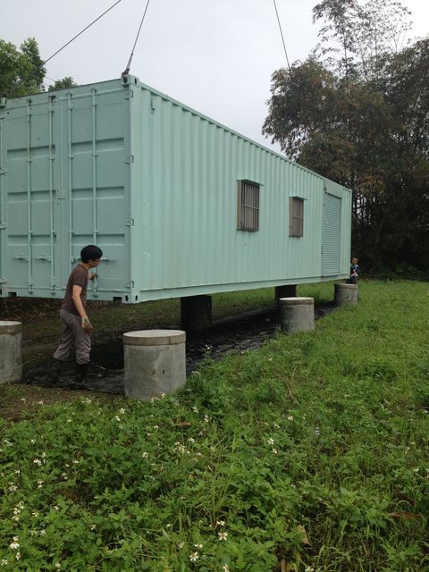

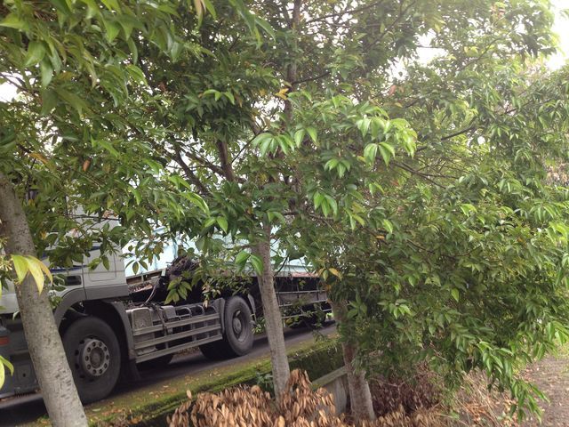

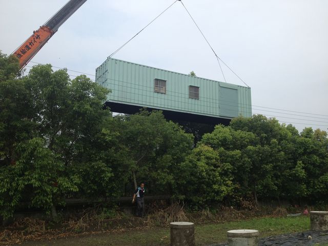

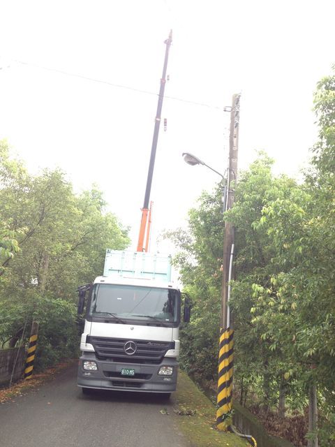

 樓主| 發表於 2014-4-2 17:42:30 | 顯示全部樓層
本帖最後由 katie8202007 於 2014-4-2 18:00 編輯
因為地前面的路不是很寬,2側又都有樹擋住,還有很高又十字交錯的電線,所以吊掛作業很困難
吊車司機一直碎碎念說我們的貨櫃很重吊不動,說到我超怕他會把貨櫃丟著人就跑了
前面是載貨櫃的拖板車,後面是吊車,吊車先把貨櫃吊下放在馬路上
這是從農地往外拍,可以看到落差
之後拖板車先開走讓位,吊車再繞一圈開到貨櫃的前面,開始吊掛
一切都很感謝拖板車司機,各位有沒有看到6支涵管立好了還放好誘l,都是他和我先生一起搬的,我完全使不上力,之後他也安撫了吊車司機的碎碎念,幫他指揮定位,若是沒有他的幫忙真不知道該如何是好
因為貨櫃太高還沒墊樓梯加上我們要趕火車,所以貨櫃放好後,我還沒爬進去看過就回家了
目前進度就這樣,之後就等井鑿好,找水電把一切接好,再請鐵工做個屋頂
本來打算在門前放些水泥板和桌椅,以後閒暇可以休息喝茶,無奈小黑蚊實在太多了
為了怕被叮只好包的密不透風,小朋友受不了熱沒包好,2隻手和臉都被叮滿了
經爬文發現小黑蚊只能飛150公分高,所以我決定把休息區作在貨櫃屋的屋頂
不知道有沒有效,到時再跟大家報告

發表於 2014-4-2 19:24:08 | 顯示全部樓層
疑? 水管下沒有蓋子 這樣不會沈下去嗎?

發表於 2014-4-2 19:51:56 | 顯示全部樓層
本帖最後由 心身活莊園 於 2014-4-2 19:57 編輯
katie8202007 發表於 2014-4-2 17:42
吊車司機一直碎 ...
我的看法是比照jeep5631大
以鐵筒灌水泥將來再焊接鐵條
使貨櫃與鐵筒連為一體較穩固
請參考2014東部網聚148篇第3張照片
