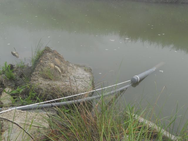

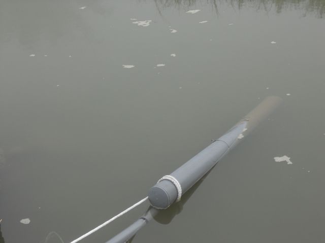

這是浮筒,沉水馬達在水裡,師傅裝馬達時,我跟老婆跑去吃麵了,所以沒有拍到.他說用的是義大利進口1HP的,Y栽,問他會不會太
小?他說等一下就知道.
加裝繩子的目的是雨季或颱風來前方便將它拉起來,否則水流湍急,就掰掰.
既然是馬達,就必須有電線,還好是在較隱閉的河床,否則豈不成了宵小的目標?
此次光電線120米,就花5500大洋,若不幸被剪,就要搥心肝啦!

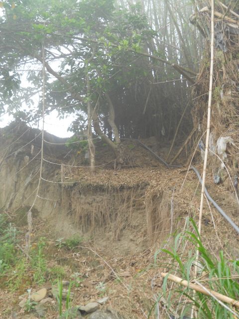

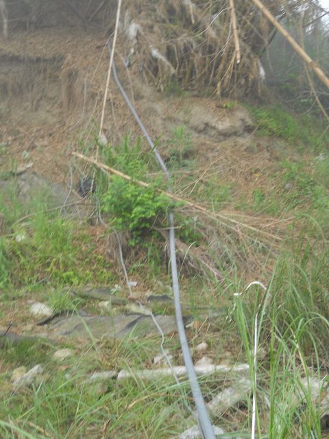

1根水管4米長,又是硬管,碰到特殊地形,還要烘烤弄個彎度,看師傅弄來輕鬆,
我是偶而玩票一下可以,像這種工程還是讓專家賺好了.水管,電線往上爬.水管
還好,那電線未免用得太豪邁,1米45元,都不會稍為拉直一下吼.
來到清水斷崖,有點給他驚險,但是65歲的師傅還拿著吃飯的雞絲直接攻頂,這就厲害了.
心想如果找到別家師傅,這種錢不知肯不肯賺?所以要心存感激,何況為了配合我,星期日
還願意施工,能說什麼呢?

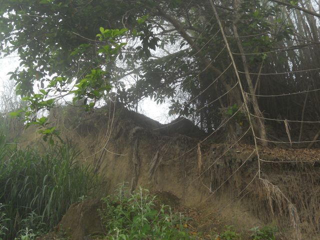

農地坍塌的近景,這樣的景觀竟然維持超過15年,河川的整治仍然是遙遙無期.
留下這個畫面做個歷史鑒證.

kuocc24799大, 我看我們溪裏的抽水管, 前端都有包著像網子的東西, 我猜是怕抽到魚或石頭塞住入水口, 您的是沈在水裏嗎?
69
2073
51854
 樓主| 發表於 2014-4-8 21:05:27 | 顯示全部樓層
snoopyhome 發表於 2014-4-8 20:59
kuocc24799大, 我看我們溪裏的抽水管, 前端都有包著像網子的東西, 我猜是怕抽到魚或石頭塞住入水口, 您的是 ...
應該是吧,因為我跑去吃麵,沒有看到師傅是怎麼弄的,
也許這個週六來去把它拉上來瞧瞧,順便看看義大利製
的沉水馬達長什麼樣,上面可別寫簡體字才好.

發表於 2014-4-8 21:11:51 | 顯示全部樓層
kuocc24799 發表於 2014-4-8 20:33
河床到上頭農地有多高,目測不準,算用幾根水管就約略知道了.
建議,電纜跟水管可以找束帶捆一起,砍草比較不容易砍到電線
參與人數 5威望 +58 收起 理由
蔡先生 + 15
changlee + 20 我很贊同
文川 + 8 太棒了!
kuocc24799 + 5 太棒了!
snoopyhome + 10 學起來.
69
2073
51854
 樓主| 發表於 2014-4-8 21:24:05 | 顯示全部樓層
廣ㄟ 發表於 2014-4-8 21:11
我昨晚整夜睡不好,擔心被吸毒的趁機剪走,今天一大早就去做您建議的事.
把電纜跟水管綁在一起,從外面看就不會太醒目.
鄰地阿伯是建議我把電纜用水泥封住,小偷懶得敲就會放過.
我是認為農地上還是儘量少用水泥,如果連水管一起用土覆蓋\r
不知是否可行?水管也可以避免日曬.
參與人數 2威望 +20 收起 理由
brown發哥 + 8
廣ㄟ + 12 這時代社會問題真多
