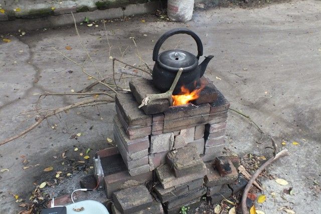

這次清明回老家看到後方倉庫放著一顆鐵管彎頭,流口水,就問阿公,能不能搬回田裡啊?
阿公說偏房還有放一些生鐵的彎頭,看你要不要?一看乖乖,媽啊...快10顆彎頭......又流口水了!
最後選這顆比較長彎頭來做火箭爐!

只是煮開水而已 所以就把爐口墊高 就能方便加柴火了
下面建議要保留一半空間 進氣才會快
另外火箭爐不管怎麼用 最後鍋具都是會燻黑的...

鑽了洞就不是火箭爐了
無法強制進氣.....
真正的火箭爐是無煙的 只有熊熊火燄....

不用怕黑呀!!
就準備一個專用的就好了

玩出興趣了也打算用磚頭疊一個永久型,鐵彎管會引誘犯罪
磚頭比較不用擔心....
磚頭比鐵材容易多 ...
風向是還好
有煙囪效應就不用擔心
但柴薪太濕就沒輒了
所以我會準備風扇去吹
