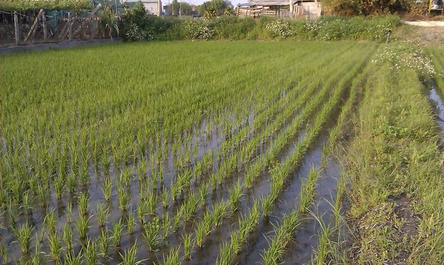

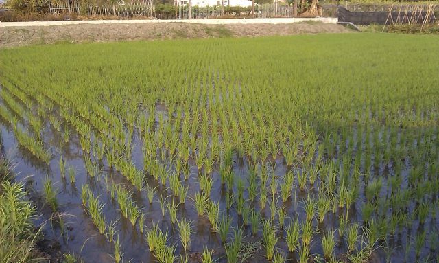

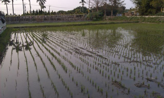

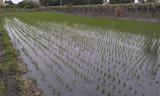

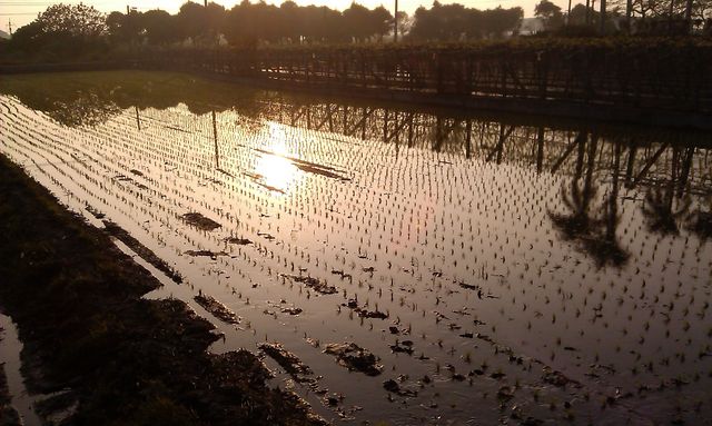

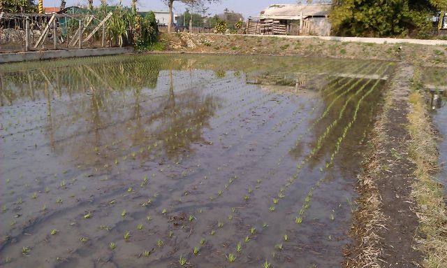

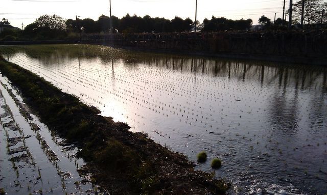

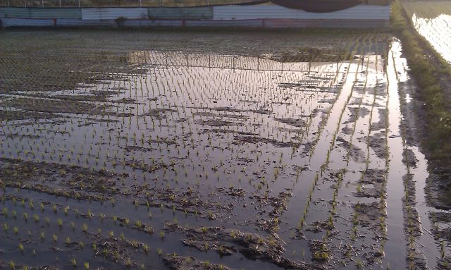

小弟又來發帖囉!距離2014年第一期種植有一段時間了。除了工作之外,就是下田忙活去。
依照往年種植九號米的經驗來看,除了產量少,病害還蠻多的,在加上不噴藥處理,我想產量應該會蠻少的。
比喻的話:上一期種13號米可以收20包,那這次種9號米只可能有12~15包吧!
為了好吃的米,都要犧牲一些產量,沒辦法丫,誰叫我都不噴藥呢。呵呵呵,只為了更安全、無毒的糧食~^^~

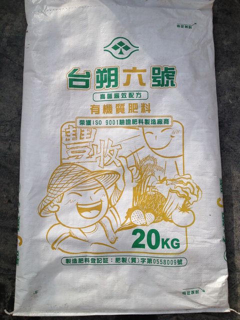

有鑑於上一期種的白米有提到說即然都種無噴藥的白米了,為什肥料的部份不改為有機肥呢?
所以想想這樣也對,即然都在用肥料,怎不用有機的呢?所以2014這一期稻作,全程都用有機肥下去做處理。
到目前看來還不錯,生長可以接受。
今年的米預計上市7月左右吧!看天氣去處理:預計白米的部份價格上會有調整。
現在先公佈一下價錢:原則上都已1箱二斗出貨。郵局3號箱子。
                              一箱可以裝15公斤的米
                              二斗14公斤$1000,每箱都會多1公斤(這多送的部份)
                             運費一樣都是$110
有需要預購的可以用消息跟我說一下,我在記錄留資料,先預估可以30箱共60斗米的出貨量。非常感恩^^
下面的部份是到目前的整理,可以參考參考。

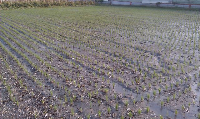

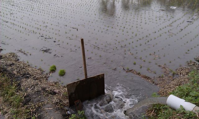

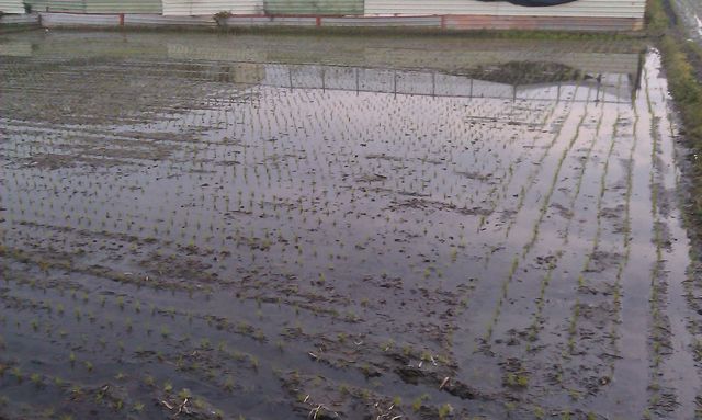

2014/1/12第一次粗整地
2014/2/2購買10包有機肥(二分地打底肥)
2014/2/3施撒10包有機肥,完後田區灌水,等第二次細整地

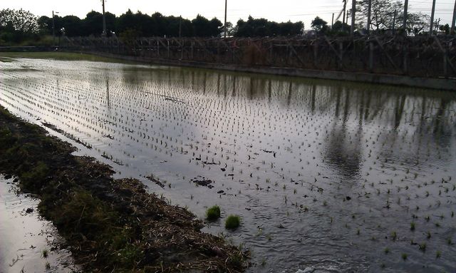

2014/2/6第二次細整地
2014/2/8種植台梗9號苗95片
2014/02/11拍照

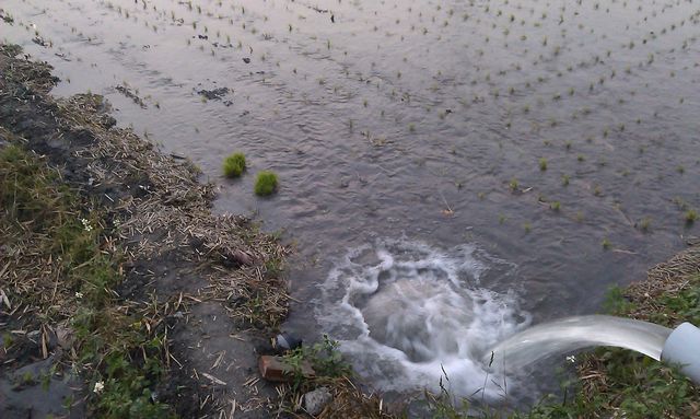

2014/2/13放水
2014/2/14拍照
2014/2/17放水
2014/2/21拍照
2014/2/24放水
2014/3/1拍照
2014/3/3放水
2014/3/5拍照
2014/3/9拍照
2014/3/10放水
2014/3/17放水
2014/3/24放水
2014/3/26拍照
2014/3/31放水
2014/4/5放水
2014/4/6購買4包有機肥
撒4包有機肥(追肥)
2014/4/9拍照

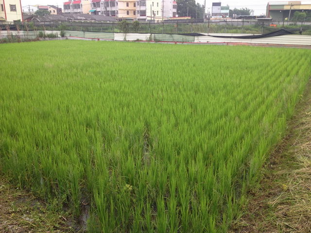

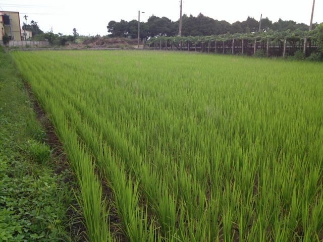

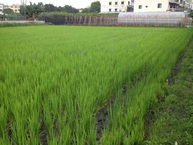

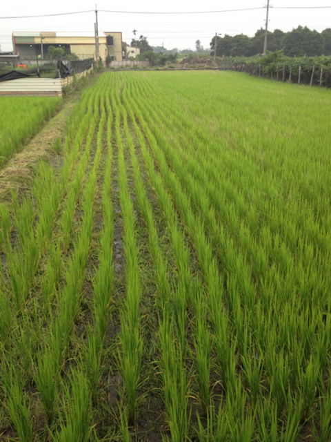

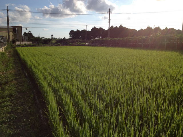

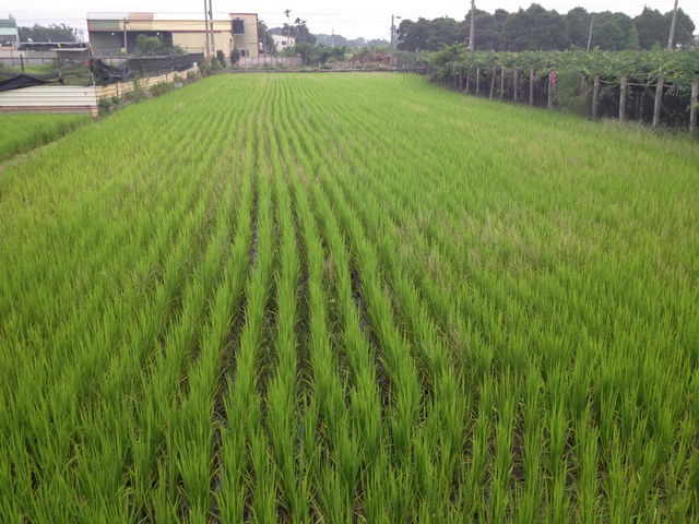

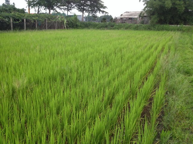

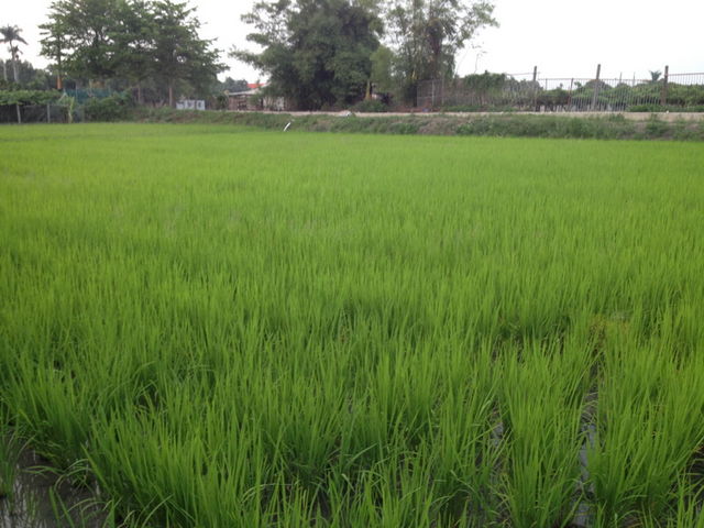

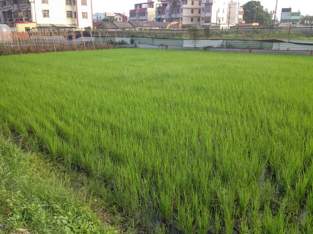

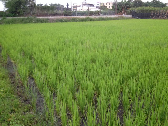

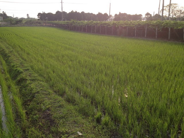

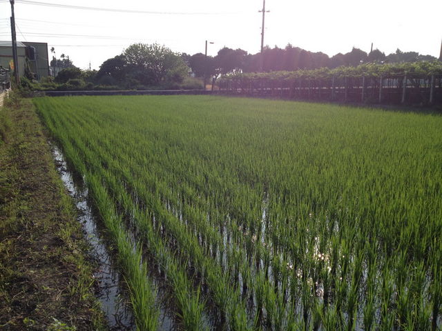

從上次更新又過了一段時間,上來做報告囉!

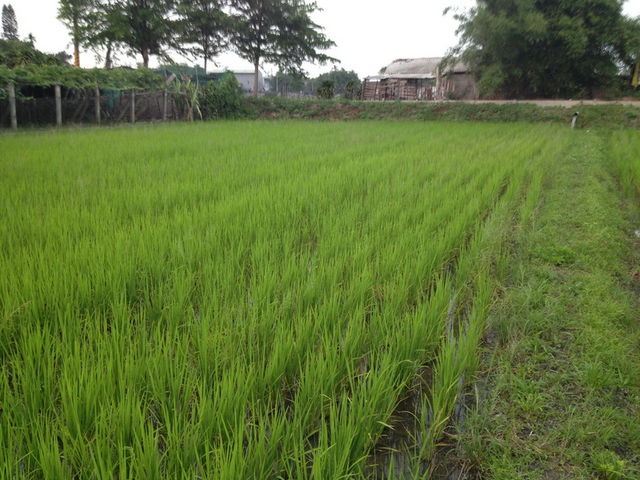

2014/4/17放水,拍照
2014/4/20拍照
2014/4/21放水
2014/4/25放水
2014/5/2拍照

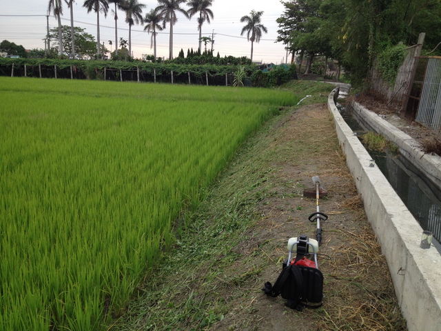

2014/5/3割草,拍照
2014/5/9拍照
2014/5/10~11請人割田草$3200/2人2天
(為什麼請人呢?這是有原因的,因為我還有種植小蕃茄,現在整理園區中,所以沒有時間可以去割草。只好請二個阿姨來割草。)(沒時間加上又被罵到慘,只好為求效率請人割了)
2014/5/13下有機肥5包
2014/5/14拍照
