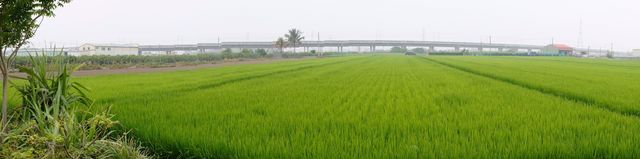

這是未來家的基地....

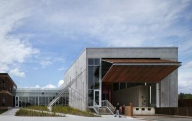

考慮這種上折門的方式,開啟後還能有遮陽弁遄A但...... 只找到中國有廠家在製作... 台灣有嗎?!

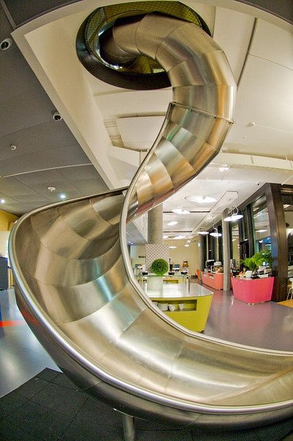

這是要給兒子的驚喜~ 這是找不銹鋼廠製作,還是游泳池用的那種類似塑膠的滑道比較便宜?!

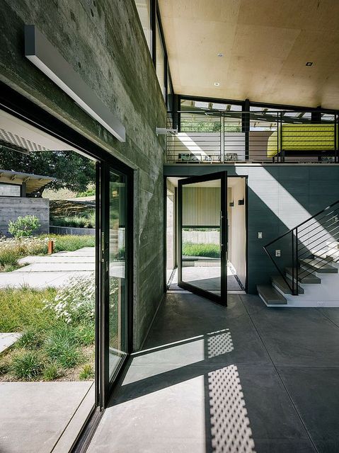

考量到將來~ 家裡的福祉設施會一併考慮,看到國外的落地門都能與地面平整,這是物件的差異還是工法上可以克服?!

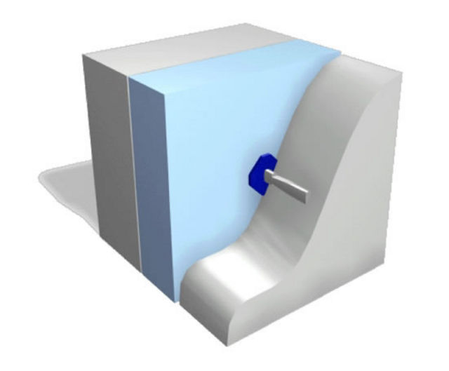

在建築體爬文中發現國外有在水泥內外層中加入隔熱物(如保麗龍、XPS、EPS..),台灣能達成嗎?!

看起來是狹長型的

鄉野之間,又小弟與內人都會外出工作,白天僅留雙親在家,有時會出國放空城,針對農舍的安全性..
考慮這種上折門的方式,開啟後還能有遮陽功能,但...... 只找到中國有廠家在製作... 台灣有嗎?!
實用性?,我想小偷不會怕你這個的
除非你無門、無窗、無路可走,算你厲害
但應該不符合法規,更重要是要考慮火災逃生
看起來就很難製做,安全性也是問題
就蓋的一樣高就好了,問題是下雨時..洩水要做
按這裡顯示圖片
當然可以做,不過還是要檢討必要性
實用性?,我想小偷不會怕你這個的
除非你無門、無窗、無路可走,算你厲害
今天爬文看到電動百葉門... 也是個選項
筆記~筆記.... 感謝提醒
按這裡顯示圖片
當然可以做,不過還是要檢討必要性
有看到3D鋼網牆,立牆模板中間就用EPS材料,不知道大大所提必要性的考量點為何?!
