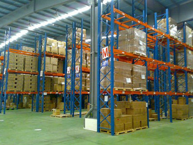

有沒有人試過用類似Costco貨架來DIY資材室
這種重型倉儲架的載重能力應該很強,
買幾個矮一點的貨架,並排鎖在一起,外牆加上鐵皮或南方松,
應該可以快速搭起簡單的資材室吧,層板強化後,還可當床位和櫥櫃。
有人試過嗎?

一組4000元,以最小4組,搭建成大約1坪大的空間,
加上鐵皮外牆和簡單的屋頂,
應該可以把成本壓在3萬以下吧

用萬用角鋼或L 鐵比較便宜,而且規格很多可以選擇,不過若要蓋能住人資材室等級,至少要10公分以上的C型鋼才夠用,有時還需二友C型鋼併成一支四方管當大柱,否則房子越大,承載力不足,越危險.

這種倉儲貨架幾乎設計在基本5級防震級數,然後,還運用一些連桿等來補強,應付貨品的流通,不同產品重量遇震時的擺盪。
物流業常改裝儲位,會有下腳料流通到回收業的,不過,太重了吧,堅固是絕對的啦。

自己用這來diy是可以做出一些成果。
不過看了這貨架,是特殊功能的設計。如果要轉換到資材室,可能還是會受限到它的特殊功能。比如與地面基礎的結合方式。屋牆直角的連結方式。屋頂結構如何連結。還有內外牆面如何固定在這貨架上。
基本上如果能達成結構強抗拒地震颱風的外力,還有內外環境風雨的隔絕。能達成這樣目的就達成了。
