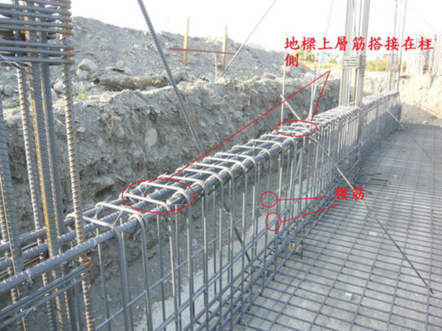

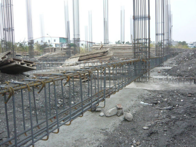

有的地樑有腰筋,見圖一
有的地樑無腰筋,見圖二
各位大大,到底地樑需要腰筋嗎?
我的配筋圖寫:
4-#7
WEB:2X2-#4
#4@20
4-#7
這是有腰筋嗎?  現場是無腰筋(如圖二),怕綁筋工少綁!!!!!!!!!!!!

發表於 2014-5-12 00:25:08 | 顯示全部樓層
如果您結構配筋圖有寫
WEB:2X2-#4
是腰筋2層2支#4鋼筋(共4支)
依結構設計圖要求綁紮
請問您鋼筋是何種模式配合施工
連工帶料總價承覽??
自購料請鋼筋工班論重量綁紮??

發表於 2014-5-12 12:13:47 | 顯示全部樓層
誠如 8大所說 連工代料的統包 這樣 就有偷工減料之嫌 而且 上下 各4支 #7 鋼筋 依照相片好像少一支 相片雖看起來是四支 但是好像是搭接才看起是四支
若是 沒代料 只代工 這樣的地樑沒腰筋 還可以 您是加強磚造還是蓋四樓高 鋼筋很多.....

 樓主| 發表於 2014-5-12 12:24:40 | 顯示全部樓層
加強磚造且是蓋三樓高,四樓只有4坪樓梯間

發表於 2014-5-12 12:58:38 | 顯示全部樓層
若樑深超過60cm以上,通常會配置腰筋.

發表於 2014-5-12 21:22:20 | 顯示全部樓層
872f457f 發表於 2014-5-12 00:25
如果您結構配筋圖有寫
WEB:2X2-#4
是腰筋2層2支#4鋼筋(共4支)
細看照片
真的如"照大"說的
主筋似乎少1支(須完整4支,2支併攏搭接只能算一支)
不細心包商也很聰明
也會看業主反應
進行後續施工..............!
(若要再正規鋼筋綁紮討論)
"地樑鋼筋"搭接與一般正常粱筋應力相反
鋼筋搭接位置
上層鋼筋搭接在柱與柱間跨距柱側1/4處
下層鋼筋搭接在柱與柱間跨距柱側1/2處
上述要確認"鋼筋施工圖"無誤再糾正廠商

發表於 2014-5-12 21:41:19 | 顯示全部樓層
本帖最後由 hohohuang 於 2014-5-12 21:46 編輯
以前我從不認真看別人的照片
~~又沒有特寫,看不清楚何必太認真
不過經過前面幾篇文章之後,我也好奇的認真研究了一會
如果我沒有看錯的話
這個鋼筋工班問題很大
首先,你的照片還是太模糊,建議重拍,遠景加特寫
重點
主筋數量/搭接長度/搭接位置
腰筋數量
