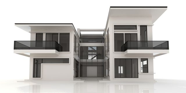

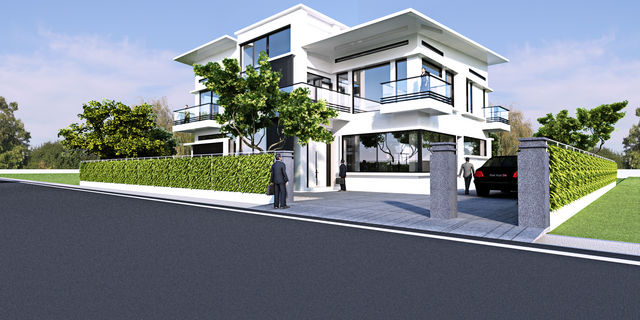

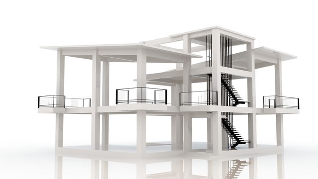

發表於 2014-5-14 21:46:43 | 顯示全部樓層 |閱讀模式

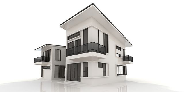

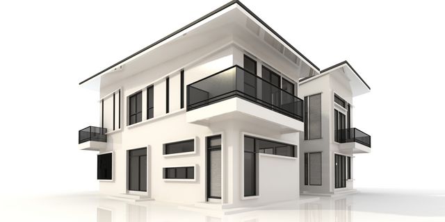

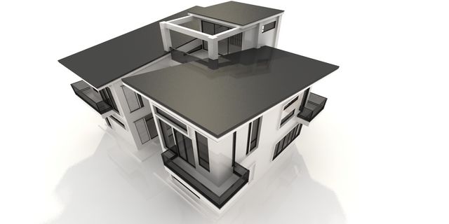

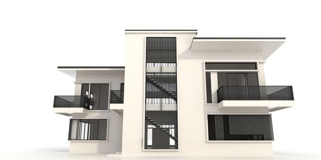

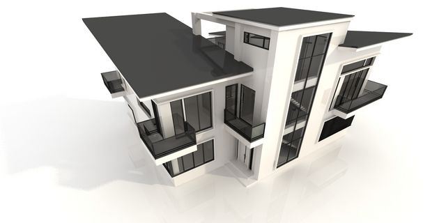

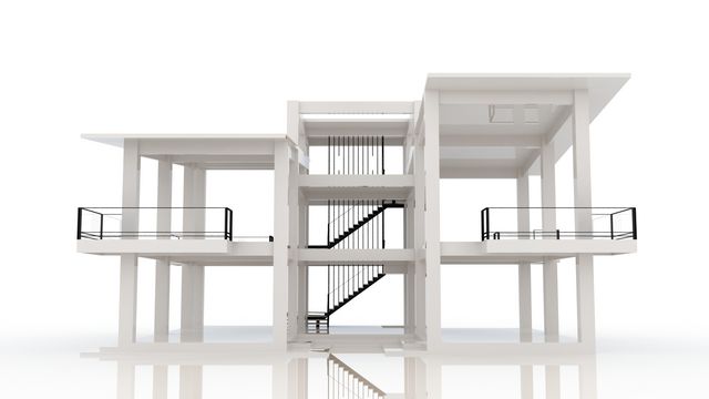

       小弟家中農地終於要屆滿兩年了,目前在電腦中先建構模型
目前平面規劃大至上完成,但是有種超出預算得感覺
看來圖面完成還是要趕快讓人估價,看是要縮減哪個部分
目前建坪65坪
總樓板約為135坪
外觀打算斜屋頂黑瓦+白色石頭漆
結構打算用RC處理(希望費用OK)
室內可能還要看建築體作完剩多少預算決定了!!

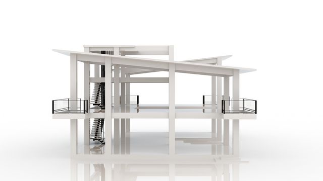

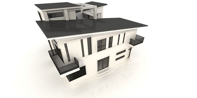

發表於 2014-5-14 21:58:56 | 顯示全部樓層
最後那張圖怪怪的
從前面幾張圖看起來
明明從前面看是左低右高、從後面看也是左低右高
怎麼最後一張會是左高右低?
這種建築配置最近好像蠻常見的

 樓主| 發表於 2014-5-14 22:28:23 | 顯示全部樓層
hohohuang 發表於 2014-5-14 21:58
最後那張圖怪怪的
從前面幾張圖看起來
哈哈!那是一年前的配製圖面,它走私進來了!

 樓主| 發表於 2014-5-19 19:05:19 | 顯示全部樓層
cchome 發表於 2014-5-19 00:53
有趣的繪圖軟體
請問是一種??
3DMAX

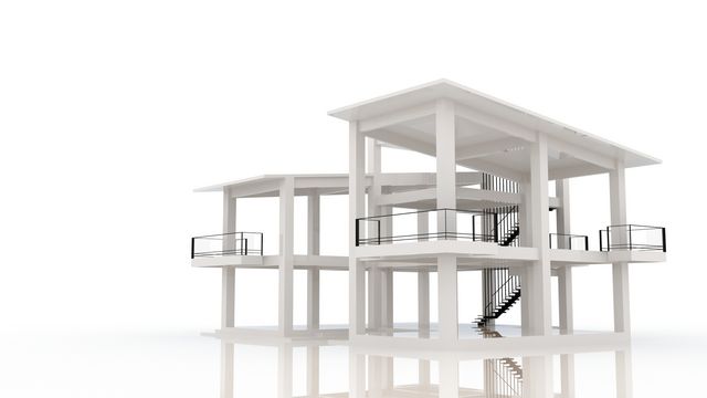

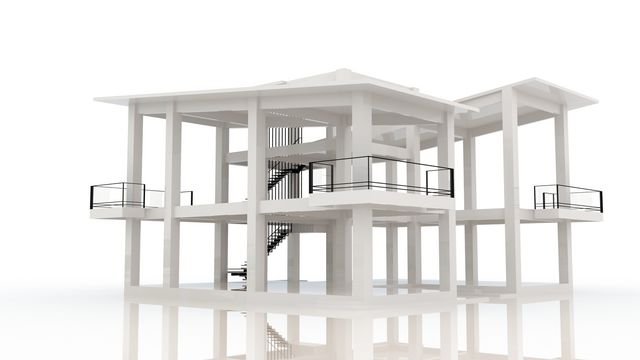

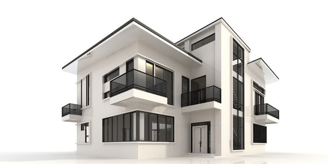

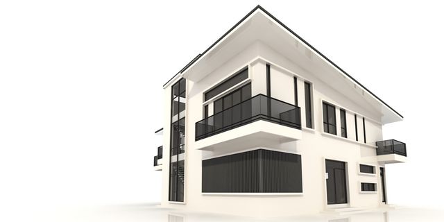

 樓主| 發表於 2014-5-19 19:09:43 | 顯示全部樓層
       最近把平面定下來後就直接進入3D建模中
今天終於把立面窗戶割完了!!

發表於 2014-5-19 23:04:27 | 顯示全部樓層
房子越有型
結構越複雜
建築費用就越高
一般RC飯厝給統包估價一坪可能六萬起
複雜的的一坪可能十萬都不只
自己發包監工是可以省點錢
但在建築熱門地區工班都會挑工  挑簡單的做
特別複雜難做的房型
工班就更是難找
就算找到了  價錢也不是一般打聽的行情
樓住若有預算考量
構圖前要思考清楚
不然圖繪得很開心
到發包時就要頭大了
