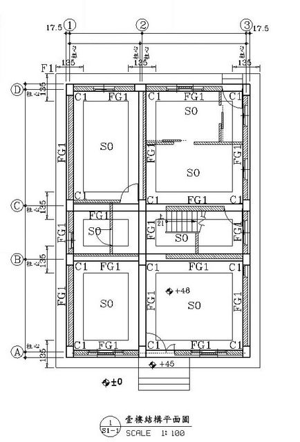

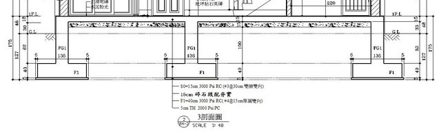

請問此建築圖是筏式基礎嗎?或是獨立基礎?
和建築設計事務所討論時曾表明要採用筏式基礎設計繪圖,目前找了數家公司報價,卻有第一家公司說為何不採用筏式基礎?我特地在其他公司討論時詢問,卻說是筏式基礎?

發表於 2014-5-20 19:23:20 | 顯示全部樓層
這叫連續基腳

發表於 2014-5-20 19:25:44 | 顯示全部樓層
應該不是筏式基礎

發表於 2014-5-20 19:42:02 | 顯示全部樓層
這是獨立基礎,不是筏式基礎。

發表於 2014-5-20 19:54:18 | 顯示全部樓層
確定--不是筏式基礎。

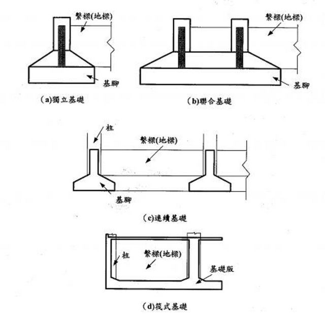

發表於 2014-5-20 21:24:28 | 顯示全部樓層
本帖最後由 瑞鑫-寧鈞 於 2014-5-20 21:26 編輯
獨立基礎+1 只是在上面加了連續壁
圖片來源:http://lcc.fixy.com.tw/node/735

發表於 2014-5-21 02:08:22 | 顯示全部樓層
本帖最後由 ccchang 於 2014-5-21 03:51 編輯
l70077007l 發表於 2014-5-20 23:30
連續基礎+1
也就是獨立基礎用地樑連結起來~
連續基礎是指承重牆下部的基礎,是連續斷面,而非一隻隻分離的。
獨立基礎也需要用連樑(地樑)聯結,以增加其側向穩定性,並可提供地版支承。
上面第7樓的圖是營造業工地主任班的講義,連續基礎的圖是有問題的,為免以訛傳訛,特此說明澄清一下。

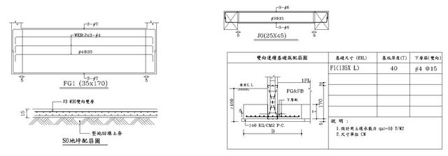

發表於 2014-5-21 12:34:13 | 顯示全部樓層
ccchang 發表於 2014-5-20 19:42
這是獨立基礎,不是筏式基礎。
無意冒犯,單純意見交流討論!單從剖面圖來看,乍看之下可能會誤以為是獨立基腳,但從結構圖可明顯看出是連續基礎,而配筋圖更直接告訴您是連續基礎!
