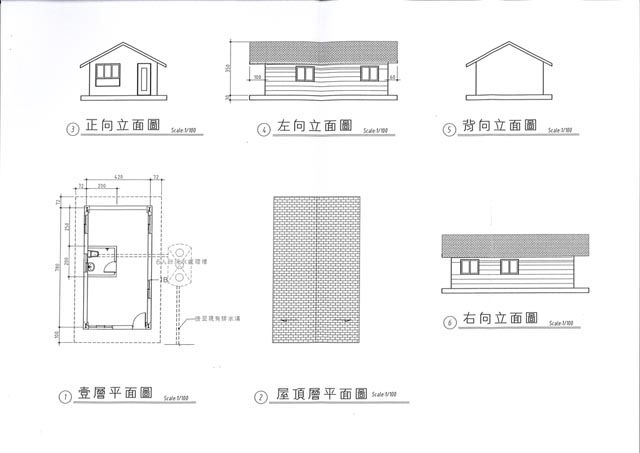

發表於 2014-5-21 11:55:34 | 顯示全部樓層
本帖最後由 ericch 於 2014-5-21 11:59 編輯
這是去年申請的,已通過並誚n了,不過是在新竹縣,圖面有廁所,並需將化糞池標示位置
提供圖面供參考!

發表於 2014-5-21 15:11:18 | 顯示全部樓層
ericch 發表於 2014-5-21 11:55
這是去年申請的,已通過並蓋好了,不過是在新竹縣,圖面有廁所,並需將化糞池標示位置
提供圖面供參考!
  看來,花蓮市比較嚴格!
  剛剛送件申請資材室。
  代辦的代書特別交待,不能有廁所!(因為打電話去問承辦人,都說不能申請資材,只好自己畫圖,找人送件。)
  還要附上500:1的位置圖--如申請建照一般。
  原本要我請建築師出圖,費用約5000元。
  捨不得花這筆錢,把當初申請建照畫的建築位置圖拿來,再補上資材室。
  結果代書說比例不對(300:1),我也不會縮比例。
  後來代書說他想辦法,也不知道能不能通過。
