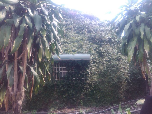

   半球型的穹頂溫室

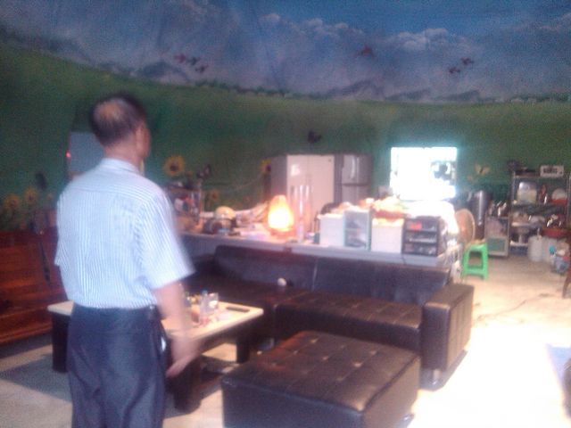

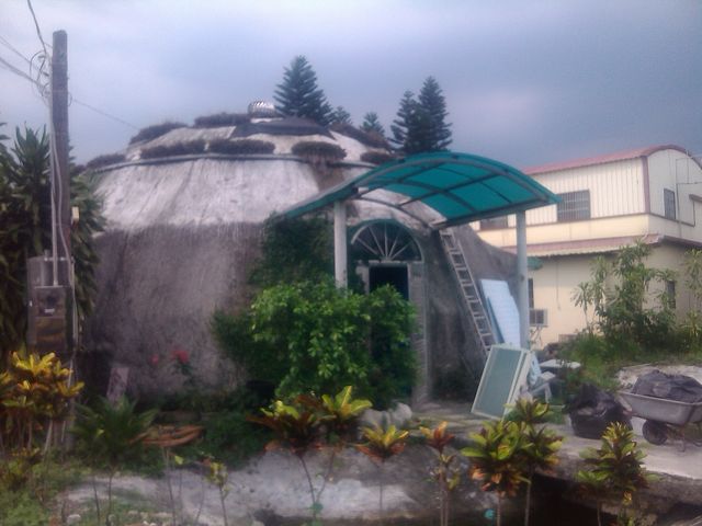

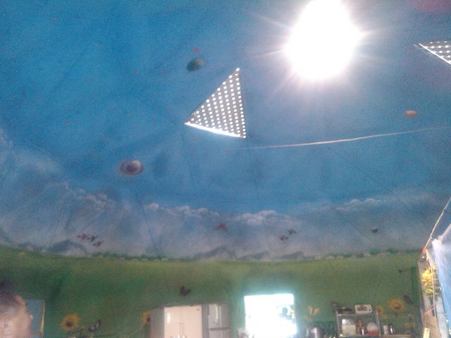

如果點焊鋼網後噴上水泥沙漿會是怎樣情況? 昨日我拜訪一位朋友研發的芻形,因為是第一代,雖然不是很漂亮,但是還是接到民宿業者訂單。他說每坪造價3萬二, 都比加強磚造屋便宜, 更耐震, 我自己也會貍苳l,聽了都有點心動,如果有網友想玩這種屋子,可以跟我連繫大家一起來玩
以下是穹頂外部和內部,我覺得還有很多改善地方,如果我去設計施作,可以有其她表現方式,比方說 外牆圓一些,表面可以抿石子,或是貼岩片,貝殼 再覆遣韘漺茠哄A窗戶開多一點 ,或是做成圓形或是半圓形, 幾個穹頂屋連在一起,那比蒙古包好玩。

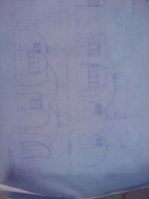

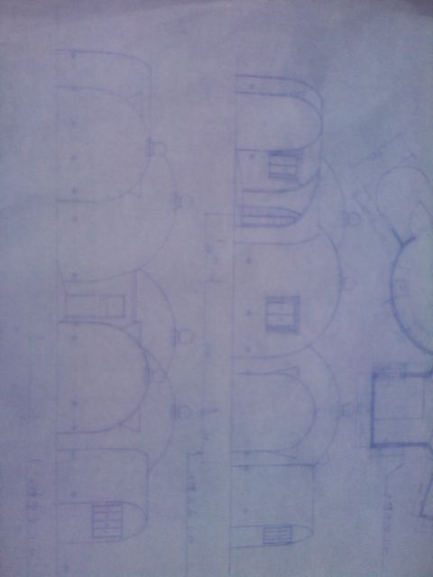

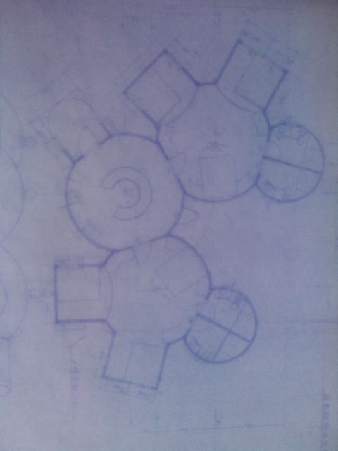

以下是接下來設計的連體穹頂屋設計圖

山林雅境 發表於 2014-5-25 08:29
以前的木炭窯就是這樣子
這種房子噴漿後最大問題是,他由數十個三角形組成,所以不是正半球型,如果要作成弧度接近半球型,事後需要泥工在每個三角形上,慢慢捏土把弧度抓出來,邊作要邊後退看是否弧度正確, 或是一個人在底下遙控,指揮上面抹土修飾到完美

發表於 2014-5-25 13:21:19 | 顯示全部樓層
4w 發表於 2014-5-25 10:51
這種房子噴漿後最大問題是,他由數十個三角形組成,所以不是正半球型,如果要作成弧度接近半球型,事後 ...
要回歸初始。不要疊床架屋。
如果是水泥的,就要用鋼筋水泥來釘模板灌漿。
如果用現在這種穹天三角架構,就建議用日本合掌屋類似做法。上面被覆厚的輕架構物資,在最外層再來考慮何種裝飾或隔雨材料。

 樓主| 發表於 2014-5-25 15:21:13 | 顯示全部樓層
本帖最後由 4w 於 2014-5-25 15:23 編輯
山林雅境 發表於 2014-5-25 13:21
要回歸初始。不要疊床架屋。
如果用現在這種穹天三角架構 ...
水泥模板要釘成半球形很難, 就算能成本也太高。 另一方面你說的合掌屋, 我道是想到荷蘭羊角村的蘆葦屋頂,也許用在這穹頂屋上也不錯http://detail.1688.com/offer/83852743.html。http://blog.udn.com/c0928877070/5018941  自然又環保   隔熱又好
