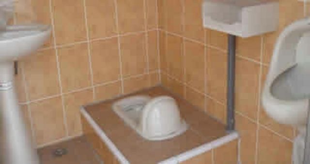

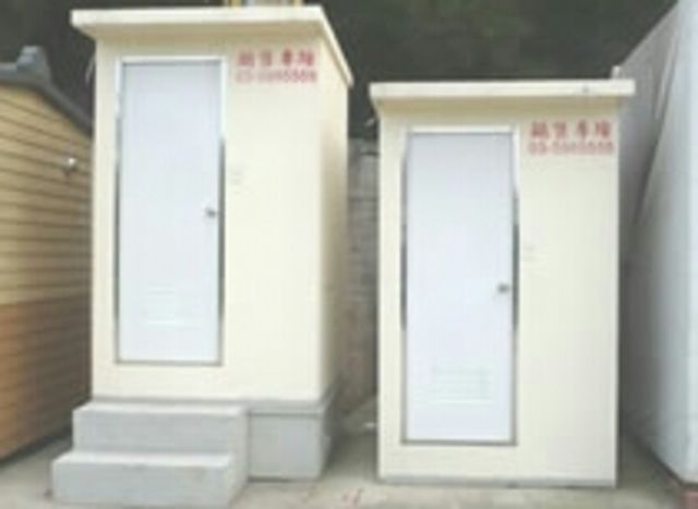

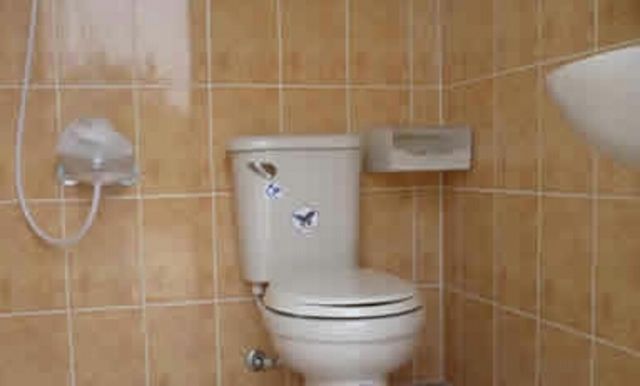

我剛買一個20呎貨櫃來裝些雜物,改天誚n房子後也可弄成一間雅房,感覺還好。衛浴買水泥預鑄的,可選蹲或坐式,貨櫃浴室分開放應該比較好,位置不對還可移!也可以選好位置請貨櫃廠幫你開洞再把浴廁相連。

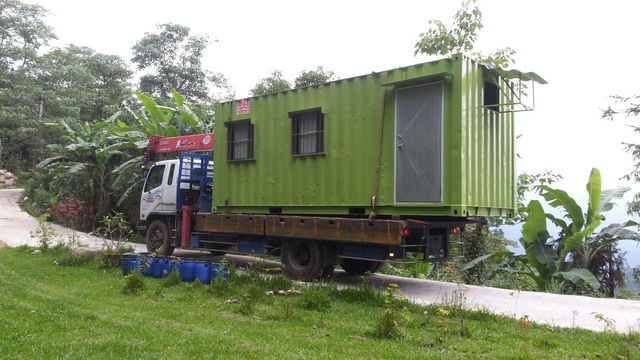

我是買原櫃,不是40呎切一半的櫃子,也有上網去找些人家用過的櫃子,價格40000~60000,最後內人決定買個“新“作的,看過瑞芳的永盛及湖口的高平,價位差不多,最後決定買永盛的,因為他的櫃場還有一個4米長的貨車鋁廂,剛好可賽入貨櫃內一起運來,省了運費!依櫃況空櫃35000~55000,先到他們櫃場選自己中意的櫃子,再來開門,開窗,噴漆選色(上油漆公會選色),要不要內裝,加衛浴,依客戶要求另記!加一加開一門兩窗一冷氣孔約55000~70000,雖然不是最便宜,但覺得可以放心給他們做就買了,運費另計,殺價看功夫!水泥浴廁開價64000,下面的化糞池3000,當然也可議價!

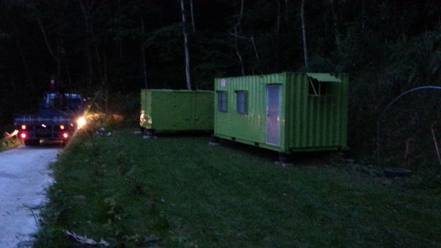

我也是放草皮上,我去水泥製品廠買四塊60*30公分的水泥溝說]$100)當底(如果要放重物,放6塊),上面去汽車回收場買輪鐵圈($100),2個焊一起墊高放在水泥塊上,上下去機車行拿廢輪胎墊,增加輪圈與水泥及鐵櫃的摩擦力,防止滑動!我放的位置“躲風“,所以沒固定,地震就不在考慮範圍內。定位太晚了,照片不大清楚。
