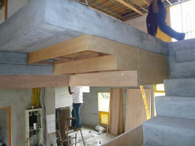

問題是出在迴路 一般水電都是為了省 開關箱無融絲開關及迴路 所以開關箱都用較小 相對可放無融絲開關就少
您有三層樓一般會有三個電錶 先不說電錶數量  應就各層的電器設備來規劃迴路
您的例子  "三層樓,1客廳,1廚房,5房4廁,6個冷氣,喜烘焙,有一220v烤箱"  這是業主自己都搞不清楚的提問  叫人有點難回答
我先假設好題目 一樓 1房1客廳1廚房1衛  一個電錶  二樓2房2衛 三樓2房1衛 共用1個電錶 三樓另設一個開關箱
一樓 總開關 2P50A  2P30A 冷氣 2P30A烤箱 2P20A加壓馬達 2P20A預備 1P15漏電無融絲開關 廁所及戶外插座 1P30A廚房電鍋專用插座 1P30A廚房抬面插座 如烘碗機微波爐等電化產品 1P15A臥室插座(獨立才可插電熱產品) 1P15A 燈具 1P15A*2客廳插座 1P15A客廳*2燈具 1P15A廚房燈具+廁所燈具 1P15*2 預備
以上 共要 22P開關箱 30A用 5.5mm線徑 15A用2.0mm線徑 如此就較不易跳電及較安全
會跳電表示 電流超過負載(無融絲跳脫)是正常的 錯在把釵h 負載用在同一個 無融絲開關 所以 迴路多一些是較安全的
那二,三樓 您就自己 沙盤推演 列出像這樣的表單   再PO出來時 幫您再檢試 您規畫的好不好?   還有我不是可惡的水電工
補一張 開關箱的照片
