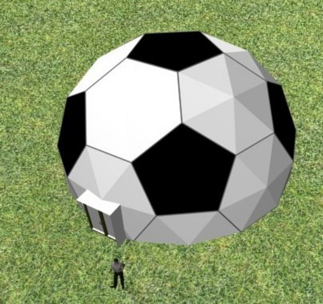

最近看到穹頂屋造形的北京足球館, 剛好我也在作穹頂屋研究,心想如果骨架是鍍鋅管,然後材切三角形的防水夾板,鎖在穹頂屋骨架上,接縫處用矽利康填滿,是否能作出廉價,抗風,抗震,易於組裝的另類建築物。如果成本能壓低在一坪1萬元內,那豈不皆大歡樂
不知各位有何看法?
我在計算如果直徑六米來計算,表面績是 6*6*3.14/2=56平方米
56平方米等於17坪。

矽利康的防漏耐侯性有點懷疑,架構的強度如何組成??真的強嗎??
開窗通風透光散熱?疑惑蠻多的。/

溫室本身有一層塑膠是防水的,也許可以先覆蓋好再加裝外牆,這樣雙層下就算矽利康防水不行,還有塑膠一層。
圓形得架構是很強,我有照片是2個人爬上去,還是好好的。他可以安裝免動力抽風機。相同也可裝窗戶,到時候我弄進再請大家參觀。

發表於 2014-6-1 17:31:21 | 顯示全部樓層
還要考慮 防曬 ~ 太陽神 的 威力 不容小覷 ..........

防水夾板是一般紅膠(或黑膠)?如果是,那吸水率太高會變形分離(裂)......

如果用20公分厚的保麗龍裁切成175*175*200  然後用保麗龍膠黏起來\,將穹頂屋包起來,不知如何? 保溫隔熱一級棒 ,可能陽光曬久會脆吧   剛剛看到保麗龍公司有一種穩熱板,不知是否比較耐曬?
