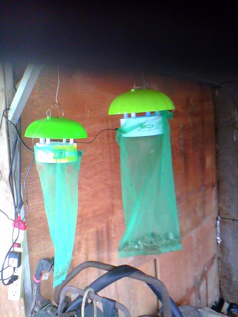

圖片是YAHOO上賣的
自己看著玩, 效果還不錯, 我田裡放二個(自製的), 外加一台傳統的補蚊燈, 每次去總是一堆,
前提,我每個月電費都是基本費,用了還是基本費

胡媽媽 發表於 2014-6-9 22:29
這個好ㄟ 趕快教我!
利用市場上賣的補蚊燈,(我是選最便宜的), 要下方的底座拆掉, 套上苦瓜綠網, 搞定
抓到的.什麼東東都有, 不怕電費增加,可以試試, 星期六去拍照,供大家參考

發表於 2014-6-10 07:19:35 | 顯示全部樓層
為何
蟲飛來聚集後
會掉進網子裡?

 樓主| 發表於 2014-6-10 07:37:09 | 顯示全部樓層
大地彩妝師 發表於 2014-6-10 07:19
為何
蟲飛來聚集後
蟲飛來聚集後,會掉進網子裡?
被吸進去
累死?
原設計是把它風乾, 現在是飛不出去, 看你如何處理它了,

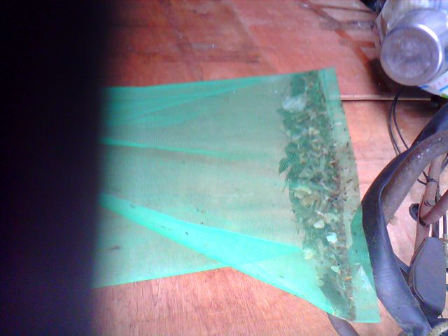

 樓主| 發表於 2014-6-16 19:02:14 | 顯示全部樓層
本帖最後由 phl001 於 2014-6-16 19:04 編輯
自己改的
成果

發表於 2014-6-16 22:42:09 | 顯示全部樓層
phl001 發表於 2014-6-16 19:02
自己改的
成果
請問蟲是由哪裡飛進網子?要開燈嗎?因想效法 所以問清楚些  免得白忙  謝謝

發表於 2014-6-16 23:10:43 | 顯示全部樓層
胡媽
一般捕蚊燈是用紫光的波長吸引蚊蟲靠近然後電擊
但是許多蚊子對光是不具吸引性,(例如小黑蚊)
而光觸媒捕蚊燈除了利用材料表面中有機物經光照射會產生二氧化碳
另外本身光源產生溫度吸引蚊子
在光觸媒捕蚊燈的上方有一光觸媒燈管
在燈管下方  捕蚊燈的中間有一個吸入性風扇
會將受吸引靠近的蚊蟲吸入
收集在下方飛不出去而風乾
開版大是將下方收集的地方拆掉改成大的網子可以收集更多蚊蟲
有關光觸媒捕蚊燈拆解開箱可參考01網站
http://www.mobile01.com/topicdet ... p;t=1147176&p=1
(說明:哪個牌子好我不知道  只是幫GOOGLE找到這篇文章  並非推薦這個牌子)
