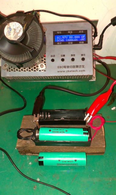

二三年前為了篩選電池買了一台測試儀
原由:

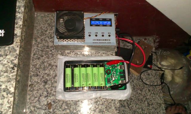

因為有在潛水,不希望在水中突然沒電,為了安全起見,所以電池就必須篩選過,

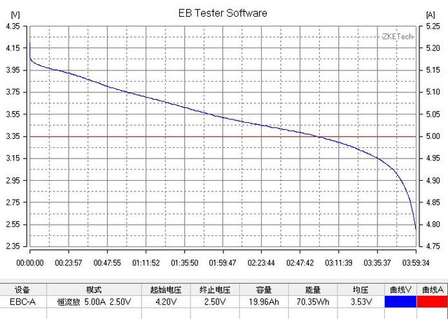

先拿我的行動電源開刀
六棵都是松下的NCR18650B(3400MAH)
實測數據19.96AH
有準唷!!

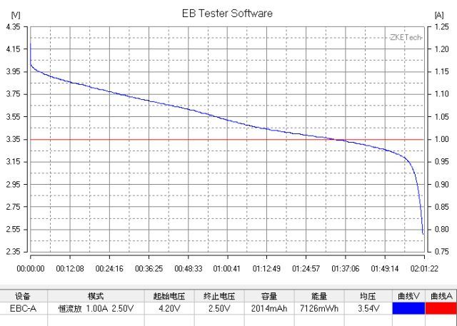

上上星期在網拍買了兩顆NCR18650A(3100MAH)
兩顆測起來數據有夠慘的
賣家頁面上還標"如標示"
分明就是騙人的假貨
打電話去反應
對方還懷疑我不會測

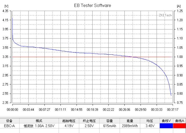

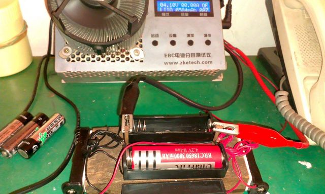

下面這顆是朋友委託我測的
這是網拍上賣的很紅的
但事實為何呢?

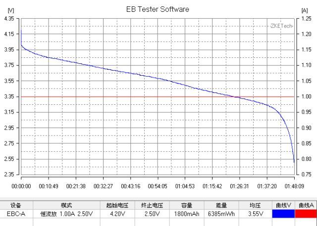

品牌:神火
標示:3800MAH
實測:615MAH
誤差:-83%

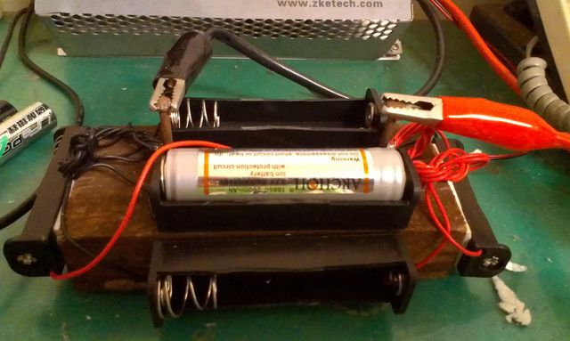

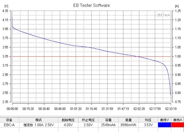

下面這顆是店家請我測的
品牌:ARCHOT
標示:2600MAH
實測:2549MAH
誤差:-1.9%

發表於 2014-6-24 11:40:45 | 顯示全部樓層
Ultra Fire千萬不要買,網路上評價奇差:問題有容量標示不實(聽說你要標多少就標多少),容量差很多,內部用舊零件跟沒有電池保護IC等等,之前老板有從大陸帶一組樣品回來(配黑色Ultra Fire電池),一回到台灣電池就掛了。
我都只選購Panasonic 18650A(3100Mah)或Samsung (3000mAH),其他的可能要多試試。另外P牌好像有假的(我是沒買到),要慎選賣家或供應商。

Ultra Fire千萬不要買,網路上評價奇差:問題有容量標示不實(聽說你要標多少就標多少),容量差很多,內部用舊零 ...
Ultra Fire本來就嚴重灌水
因為大多商人為了利益就用回收品直接包裝
但在台灣很多店家都很愛賣Ultra Fire
因為利潤高加上消費者貪小便宜
所以才會在網拍賣的火紅
有時間上淘寶逛逛就知道進貨價是多少了!!
回收電池是稱斤賣的
保護板才幾塊錢

發表於 2014-7-2 12:57:11 | 顯示全部樓層
阿富大
    我看你的測試雖然不是標準的測試方法(1. 放電電流應該設定為標示容量的1/5, 2. 充電截止電壓您應該設為4.2V, 目前有4.35V設計, 無法判斷您買的電池設計電壓為何? 3. 充電截止電流通常為0.02或0.05倍的標示容量), 但是放電曲線來看相差不大, 瑕不掩瑜!!
    ulrtafire風評確實很差, 您測的容量確實少很多, 只是它的放電電壓比別電池低, 所以可以用的能量(容量*電壓)會少更多%, 電池內阻過大
    您餐考一下
閱充放電曲線無數的kentyang99
