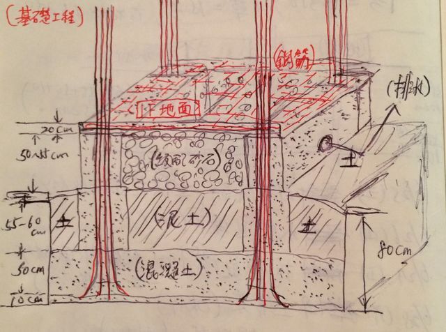

基礎工程:
1)位置放樣
2)挖掘
3)鋪設薄水泥
4)鋼筋放樣
5)立鋼筋

基礎工程:
4)鋼筋放樣
改成H鋼是否會更好

基礎工程:
這樣當然好,施工快速,但單價高,
使用10根6分鋼筋來作基礎柱。
現在居住的透天厝,自建也是用這種方式,已經二十幾年,也沒有什麼問題。

價差會很大嗎

志志志 發表於 2014-6-15 12:54
價差會很大嗎
沒有這樣的估價經驗,要請實際有營造經驗的人提供差價。

志志志 發表於 2014-6-14 13:41
基礎工程:
好像不錯,聽說還不用板模,現在板模很貴,若能打平應該是不錯的選擇.
但是H型鋼與磚會不會有銜接上的問題?

屏東樂活 發表於 2014-7-12 19:42
不知這樣的基礎工程叫做什麼?
經過約1個月才完成。
地基工程
需挖洞,在表土平面下
