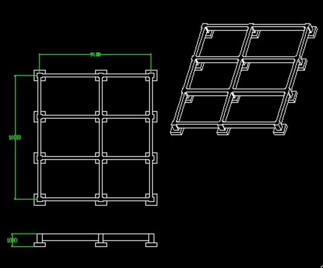

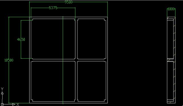

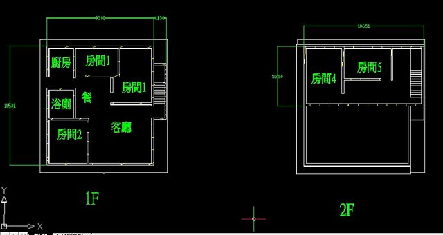

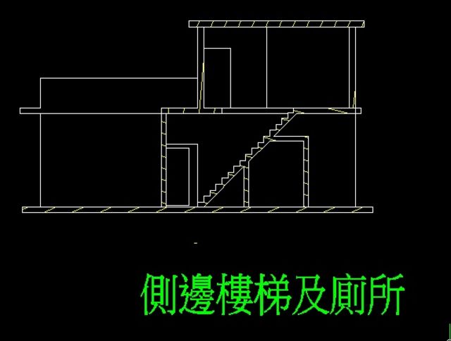

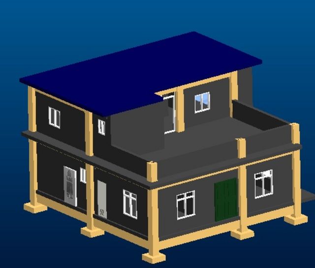

請問一下跑照是否可以自己跑照呢
我初步將房型及建物兜好了
請問結構梁柱及樓板是否可以找結構技師畫一畫並簽證呢,那這樣完成圖面是否可以自行跑照
水電圖後面在還畫
請教前輩們基礎我有兩種選擇所以不知道哪種較便宜結構性又不會太差
以下是圖(窗戶未畫)
以上

發表於 2014-6-17 20:57:43 | 顯示全部樓層
如果您是相關行業
又有十足的耐久力
當然可能自己辦
但還是要請建築師簽證
還有要登錄"內政部營建管理系統"
申請建築線,建築套繪.申報表單文件........
還有最重要的每個鄉公所要的東西
一定有些主觀意見的問題
當然要我建議~還是花錢請專業的建築師
代理上述事務~!!

發表於 2014-6-17 22:27:10 | 顯示全部樓層
本帖最後由 mingchi 於 2014-6-17 22:29 編輯
所有的圖都要齊全吧!
承包需要合法的建案
跟建築師拿圖都是一整套的
基地位置圖(此地位於哪個縣市、地段、地號、屬於哪類型建地或農地等相關法規列表)
基地建物配置圖(含建蔽率、容積率、等列表計算是否府合當地建築法規)
建築物詳圖(各層平面圖、立面圖、剖面圖、牆&樓板或其他特殊造型詳圖)
配筋詳圖(地樑 樓板 牆壁配筋圖、細部大樣詳圖)
水電管路詳圖(標示各式用電及給排水符號圖)
應該還有其它的吧!!!
總之就是A1藍圖一疊~呵呵

發表於 2014-6-18 07:52:40 | 顯示全部樓層
本帖最後由 yellow1 於 2014-6-18 07:53 編輯
光是申請書表和整備這些資料,如果不是業內人士,可能會被搞死!
建築執照申請書表系統V8.0不太好懂.最後還有一個套繪上傳,會要人命!
你的圖還缺很多東西!....像樓上說的,要再補充.........

發表於 2014-6-18 09:08:39 | 顯示全部樓層
結構樑柱要套進你的平面圖
找個建築師吧
省這個錢你可能會虧更多

 樓主| 發表於 2014-6-18 14:09:51 | 顯示全部樓層
哈我就知道沒那樣簡單
我現在只找好
1.測量
2.水保
3.鑽探
4.水電圖有朋友可幫忙畫
案子小沒有太多建築師有興趣
不然就是報很高的價格如請照不包鑽探80萬加上都快破百
天阿我房子成本也才2~3百萬光這跑照就增加1/3
哪來那樣多錢揮霍阿
有前輩認識較有善心的建築師嗎?可以介紹一下
不然就真的為這個搞到我自己花時間自己設計想自己跑是否就較省就叫花時間
最近2個月剛好有一點時間但就是不知道自己跑最後會不會向huang大說的那樣花更多錢
