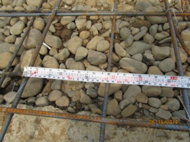

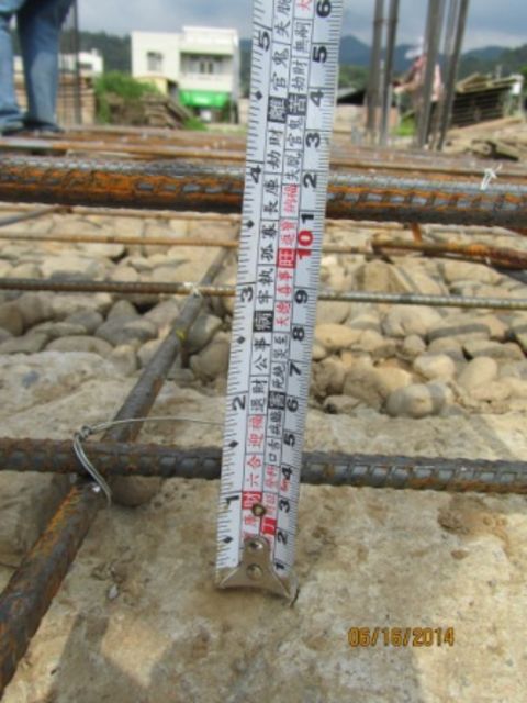

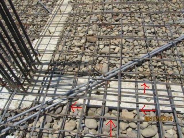

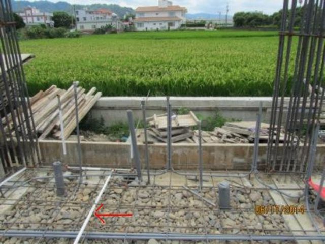

地坪綁鐵,3#下層鐵距地3.5cm,上下層鐵距6.4cm,RC總厚度15cm
感謝大大指導,不採用鐵工建議之4#單層,以利配管,現場的水電工都沒抱怨難配管,

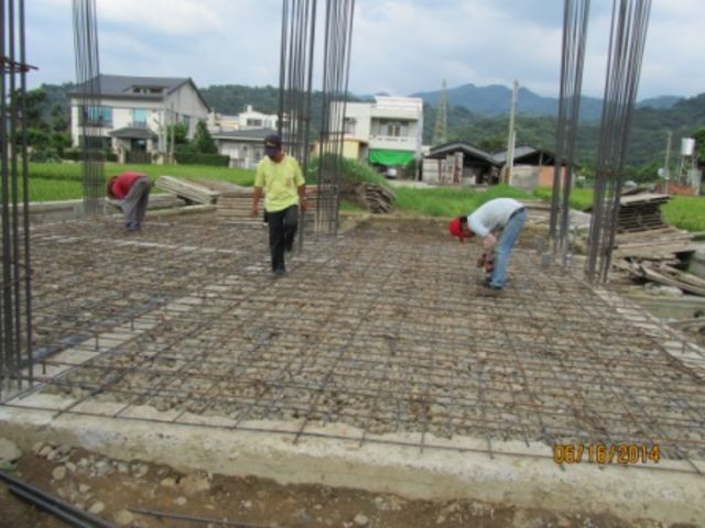

地坪綁鐵中

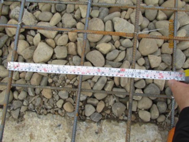

間距32cm,大於30cm,鐵工笑說我挑縫大的照
間距32.8cm警告別太散

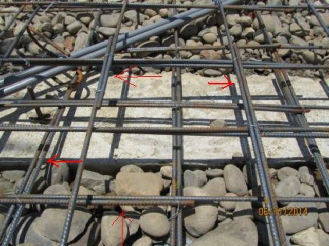

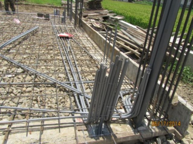

強及弱電箱位置
管線經過處加高,避免灌漿壓迫配管,自己趁鐵工休息時當小工,拼命墊高. 若採用鐵工建議之4#單層,配管不是被鐵壓就是被灌漿壓迫
上下層鐵搭接都在樑側1/4處,這對嗎?請大大明示!!!    另問樓板之上下層鐵搭接應為何 ? 做樓板時才可盯著鐵工
熱水管有包管

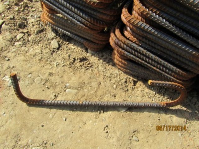

繫筋135度彎成180度,握力好,贊?鐵工,鐵工說135度,還要量量看,彎成180度,目測就可,加工快,收回贊許r

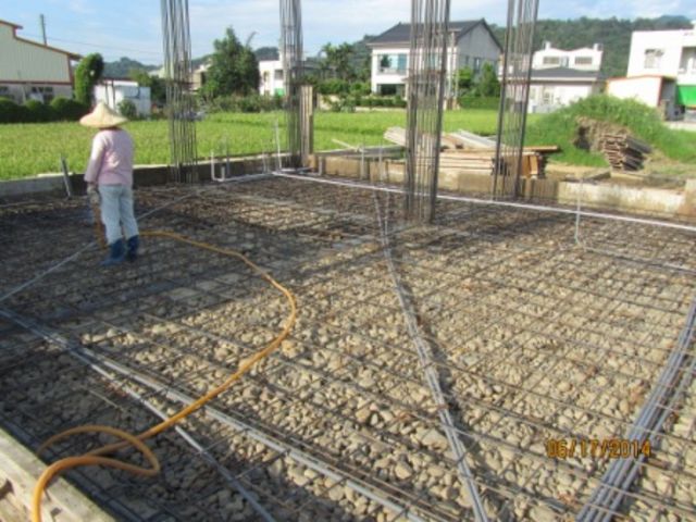

洗地樑,等灌漿

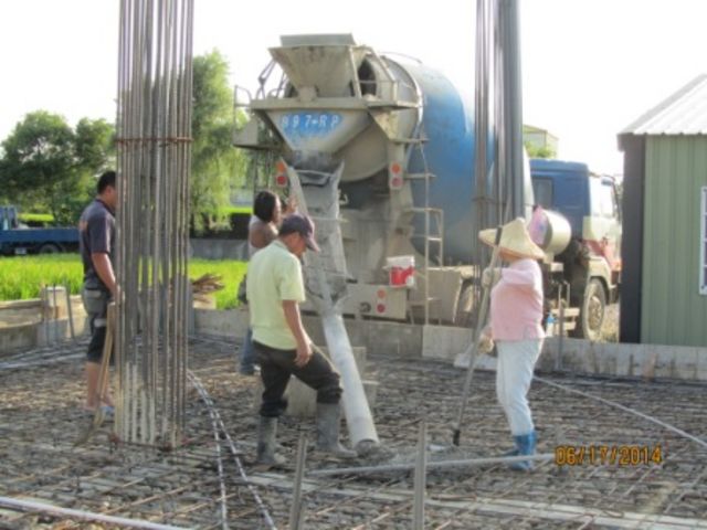

灌漿至紅膠帶處,15CM厚
想省9000元(PUMP車6000元+土尾3000元)的包商,自己在推漿

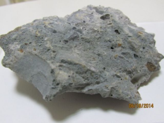

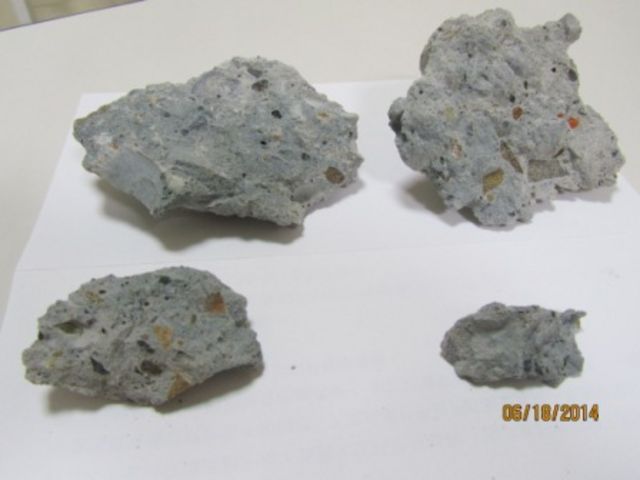

合約訂定混凝土為純水泥,但水電工敲一些地樑,以利配管,發現混凝土有灰灰藍藍,經反應,包商及混凝土課長在我聽不到的範圍討論後,告訴我是沙的顏色或是沙本來含的灰,怪的是,這兩位頓時怪怪的,想拿去送驗,?請大大明示是送去試體測試那裡嗎?他會出示和純水泥成份的比對表嗎?  大約多少錢.
包商當初告訴我用純水泥,要加100元,我答應,如檢驗出有加灰,要如何求償??請大大明示!!!

 樓主| 發表於 2014-6-18 13:14:21 | 顯示全部樓層
混凝土近照,顏色真的很怪,請問大大純水泥是啥顏色?

發表於 2014-6-18 14:16:38 | 顯示全部樓層
本帖最後由 872f457f 於 2014-6-18 14:19 編輯

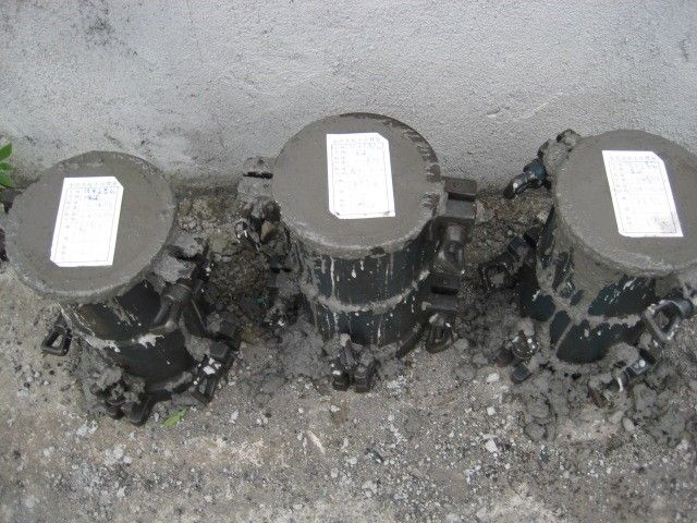

如對混凝土強度有問題
灌混凝土就要求廠商現場製作"混凝土抗壓試體"
至少3顆(D=15cm,H=30cm)
養護後就可以送試驗室做抗壓強度試驗報告
要得到正確數據混凝土抗壓試體要自己保管及送驗
若沒現場製作"混凝土抗壓試體"
也可以現場找一處鑽心"混凝土抗壓試體"
送試驗室做抗壓強度試驗報告
若混凝土抗壓強度數據有問題
才能跟廠商談接下來問題
若沒強度數據問題自己也安心
當然與包商還是要建立正常的互信基礎
後續才能順利進行工項~!
混凝土抗壓試體D=15cm,H=30cm

發表於 2014-6-18 23:04:48 | 顯示全部樓層
若圖說未註明樓板鋼筋搭接位置,那麼大原則就是避免在拉力區搭接,一般下層筋在靠近樑側四分之一跨距範圍內搭接,而上層筋則在版中央二分之一跨距範圍內搭接,另外混凝土是否添加飛灰,可從混凝土剛從預拌車卸料出來的顏色初步判斷,若顏色有點黑,那麼應該有添加飛灰(除非預拌廠用的是西螺砂),若澆置完成後,混凝土產生浮水,浮水表面出現黑黑的漂浮物,那八成肯定加了飛灰.

發表於 2014-6-19 21:05:35 | 顯示全部樓層
一般混擬土絕不可能是純水泥
水泥+砂+級配礫石才是混擬土!!
磅數越高~水泥比例越高!!
圖中看到有顏色的小粒體
應該是級配礫石吧
但是顏色上倒是無解
一般礫石是灰色小粒體
大小約2公分不規則狀!!

作混凝土試體是灌漿前事先預告包商要作試體
到灌漿時混凝土廠就會派出品管人員
作三種現場試驗
1.混凝土試體製作(及貼簽名條)
2.混凝土氯離子含量(俗稱:海砂屋測試)
3.坍度試驗(測含水量及工作度)
都要照相留檔
上述現場試驗是混凝土廠要吸收的費用
但如果叫料數量太少
一般業主也不會勉強每次作上述試驗
多少是數量太少很主觀
我認為每次數量少於30m3就算少
但灌樑版柱牆一定要作上述項目
另外抗壓試驗費用是何人付費
如果合約項目有列入當然是包商付
如沒列入協調看看包商願意付否?
不然就要自己付費

樓板鋼筋角落.開口旁及窗框記得叫鐵工加45度補強筋
繫筋135度彎成180度    要交錯嘔
