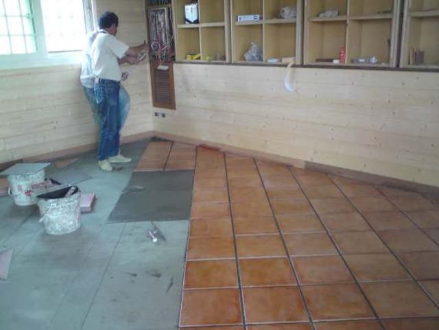

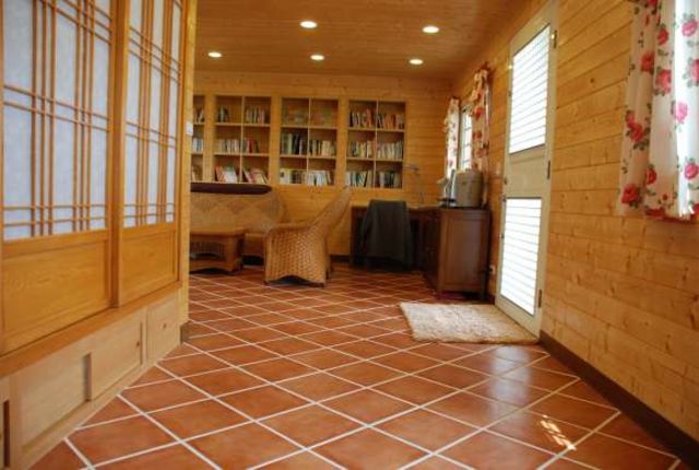

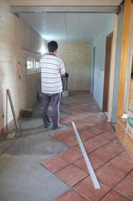

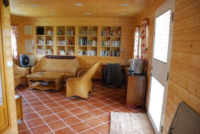

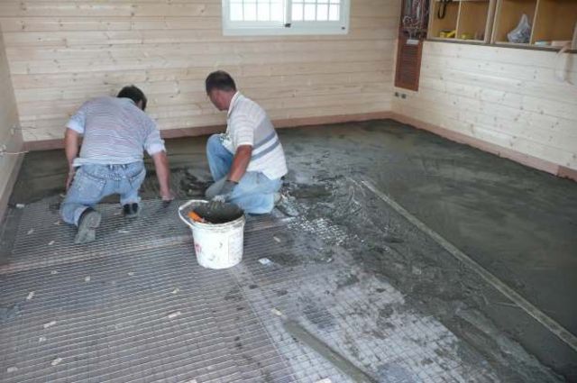

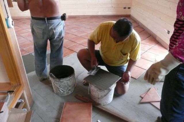

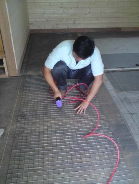

發表於 2014-6-28 00:12:17 | 顯示全部樓層
本帖最後由 donfang嫂 於 2014-6-28 02:20 編輯
chi0525 發表於 2014-6-27 19:47
我是希望在地板上有磁磚 雖然好像沒看過人這樣用
把木板拔掉等作法看起來是很好 但是工好像比較複雜 ...
您不是有來看過我們的貨櫃屋嗎?
我們貨櫃屋的地板就是鋪復古磚的呀.....
三年來,地板雖然會稍微振動....但還沒有脫落的跡象欵
我們自己的做法如下,提供給您做參考....
第一...建議貨櫃先定位再鋪磁磚,另外貨櫃有鋼板的地方和不平的地方,要先釘鐵網,再用水泥補平
第二...水泥乾了之後,用易膠泥黏貼,要注意磁磚背面也要用易膠泥糊滿,密合度才夠,雖然比較難施工,但以後比較不會有問題
第三...圖中人站立的位置為木板,直接用易膠泥黏貼,到現在也還沒有問題....但我們鋪的是復古磚,有留1公分的勾縫,避免磁磚硬碰硬,造成"膨共",所以,建議磁磚留勾縫,不要密接的,畢竟貨櫃屋的地板在走動時,難免會振動....
這就是完工後的樣子囉.....希望對您有幫助喔.....<信川園>
