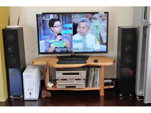

之前做的電視櫃是用木心板貼皮,染色,上漆,上漆的碰撞或
刮到容易掉漆,他掉漆就會變得很難看,我想應該慢慢的
把他汰換掉了.

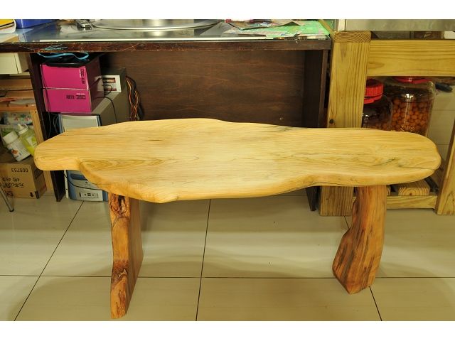

沒有做過,先從簡單做起,一個桌面,2個桌腳,越簡單,失敗率
越低.
還好沒失敗,還真的可以用.

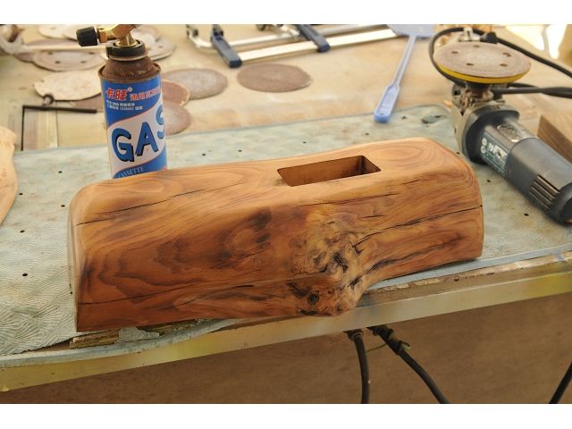

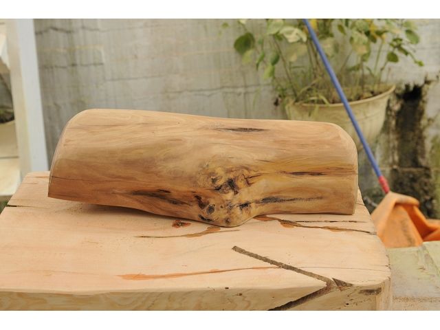

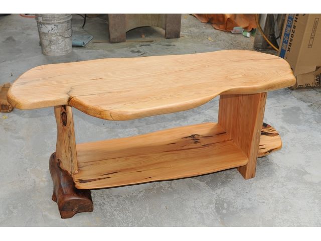

改良上一張的缺點,這一張降低重心,加大底面積,這樣會比較
穩一點,這一根木頭很重,拿來當鞋穿.

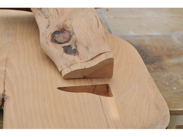

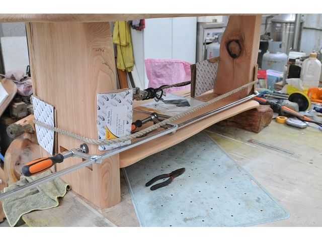

挖洞
還是挖洞,一邊凹一邊凸,兩邊接再一起就好了.

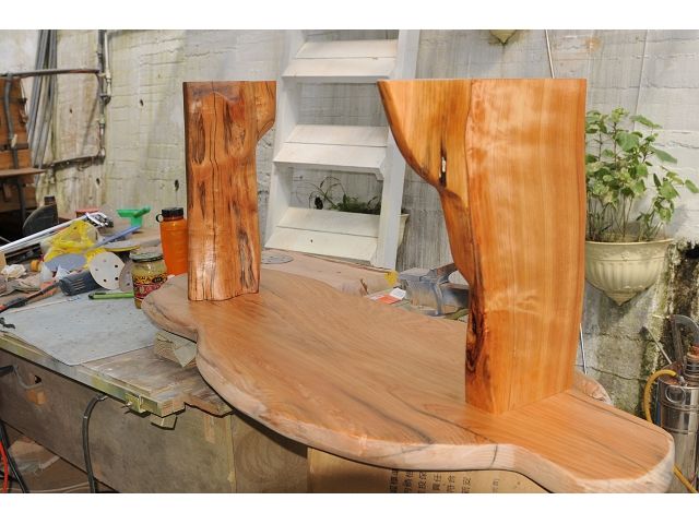

夾具不夠長,那就用夾具夾夾具,還是不行的話,那就用繩子
當夾具.
之前上漆的碰撞或刮到會變白白的,這一次改用蜂蠟,但是
蜂蠟也有缺點,對抗灰塵的能力比較差.
做好之後,人上去跳一跳,沒垮掉,這樣應該就可以把電視
瞻W去了,LG47吋應該比我輕.

教一個撇步
在做木工時萬一夾具數量不夠有另一辦法
就是用橡膠內胎剪開當繩子綁
再用鐵鎚輕敲幾下就可密合了
有時還比木工夾具好用呢

 樓主| 發表於 2014-6-30 09:03:56 | 顯示全部樓層
謝謝大家的觀看.
我用繩子比較習慣,我沒有足夠的機具,做出來的精準度
不足,迫緊會需要比較大的力道,繩子比較好控制.
切片要送製材廠,
一般自己切會損料大,切不平,後續處理的時間成本會遠大於
送製材廠的費用.
這是我第一次用漂流木做榫接的傢俱,比我想像中的容易
一點,下一個傢俱應該可以複雜度再高一點.
