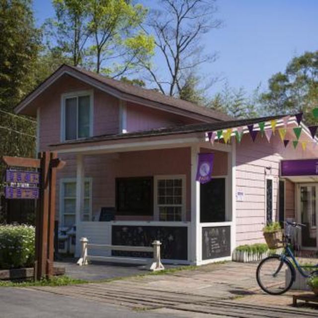

尖石鄉薰衣草花園~香草鋪子

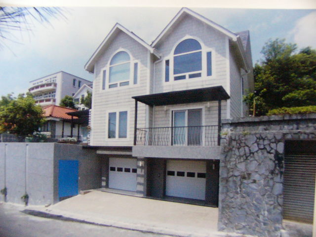

Q1.與木屋比較年限會更久嗎?
A:案例中,翡翠灣韓公館,其建造已16年,外觀依然如新,僅做過一次外觀清洗與上漆。與一般2*4結構之木屋使用年限久。

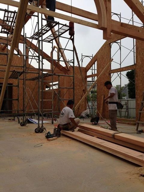

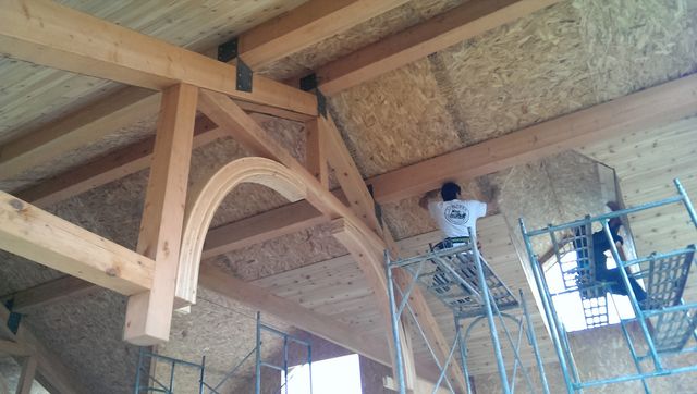

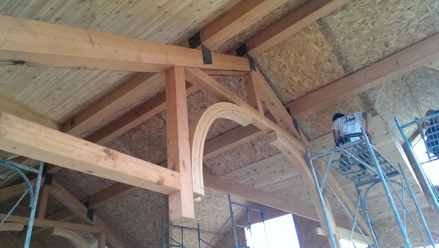

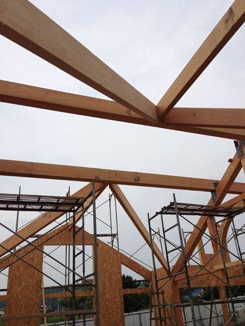

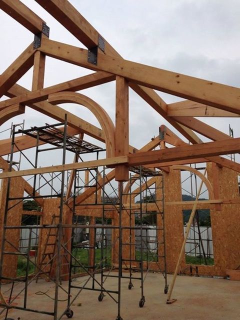

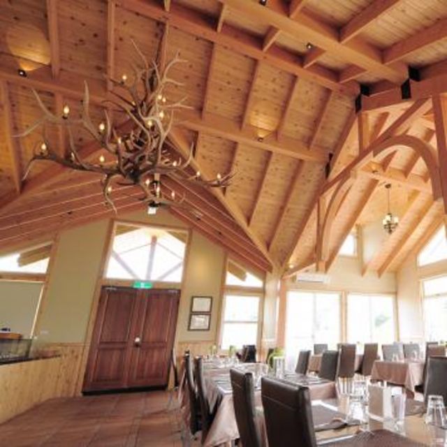

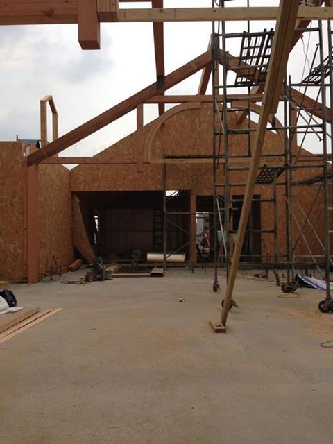

本帖最後由 綠葉 於 2014-7-1 21:44 編輯
蝴蝶橋施工照片《SIP系統+木桁架》專業設計&施工~
