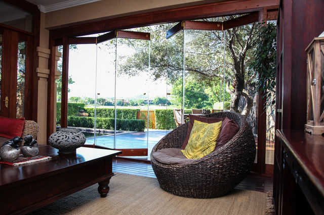

發表於 2014-7-2 13:04:46 | 顯示全部樓層
無框的落地摺疊門....
