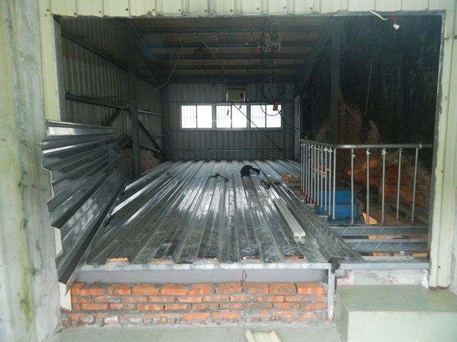

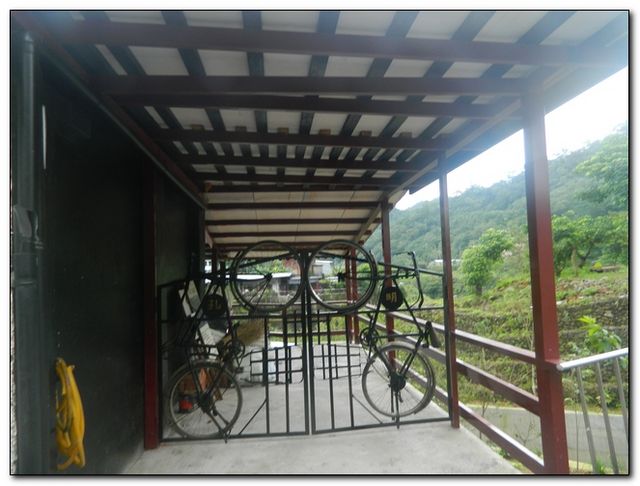

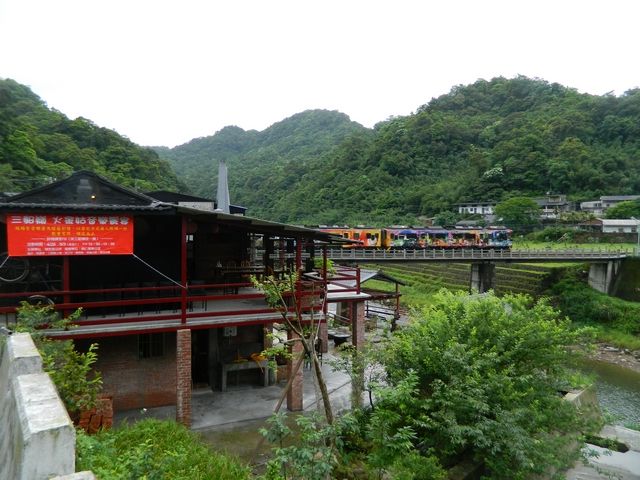

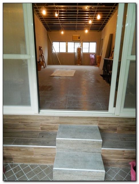

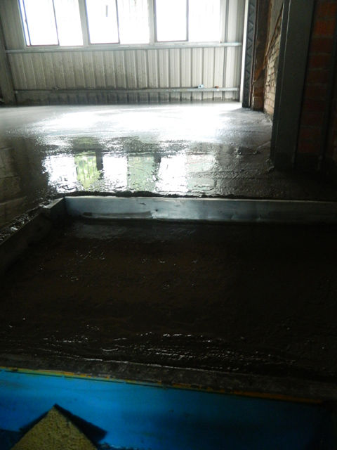

發表於 2014-7-8 16:21:22 | 顯示全部樓層
偶橋墩屋就是這樣作
波浪鐵皮+鐵網+水泥+仿木紋磁磚,
如果怕太重,就在水泥加石子,這樣地板就可變磨石子地板,減少磁磚的重量
偶也是參考厝邊的改造達人來的
偶的作法如圖
參與人數 4威望 +51 收起 理由
移民 + 4
barner + 5 腳踏車做的鐵門很有創意 我喜歡
copy + 12
2home + 30 太棒了!
