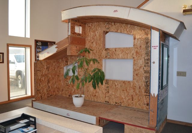

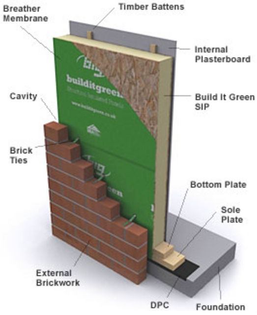

各位先進
可參考本公司推展的sips絕緣牆板
"sips"全名為Structural Insulated Panels,是為一種高性能建築板材,可用於住宅及商業建築。
●材料結構說明:
SIPS建材是由中間夾一個核心硬質高密度EPS(發泡聚苯乙烯)保溫絕緣材與兩片結構性刨花板(俗稱OSB板或Plywood)組合而成。
●優點說明:
1.結構性強
2.隔熱,絕緣,氣密性佳
3.抗震,抗強風(通過風雨測試)
4.建構時間短
5.減少70%木材用量,節能減碳
6.規劃樣式多變化,可廣泛運用各種設計,符合客戶需求
7.歐美國家所採用之木屋結構新式結構
8.保養容易
如有需要更詳盡說明
請參考http://www.midoli.tw/
