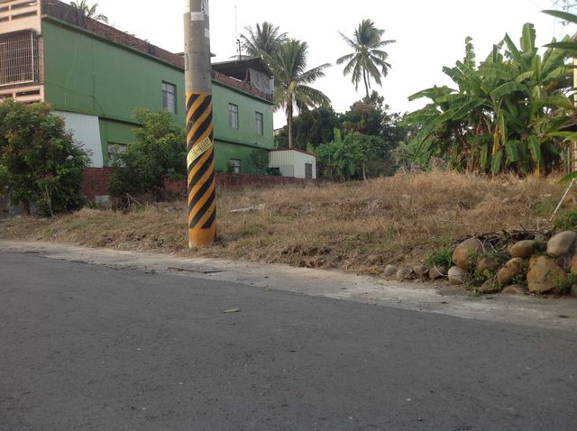

土地整地前的樣貌,爾後房子的座向是坐北朝南,西曬面與鄰屋圍牆距離為法規下限1.5公尺~
想起建屋整地必定會影響到土地上的動植物~心中難免感概~以後一定要好好補償這塊土地~用最環保的方式生活!

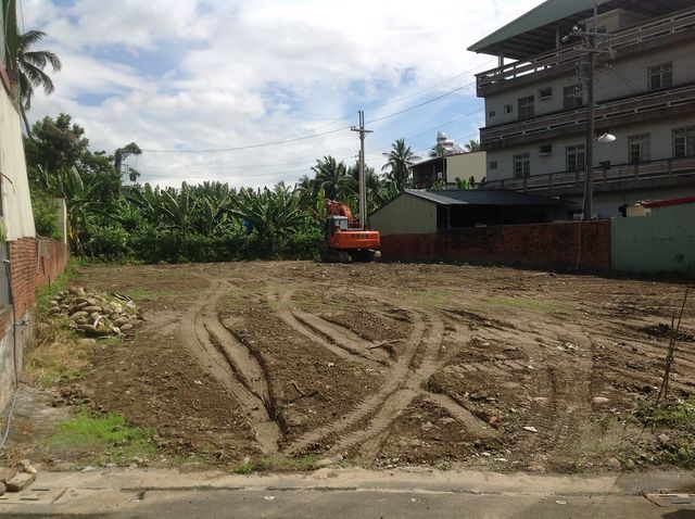

103.06.03        土地整地與舊有地上廢棄物清運(4車次)
103.06.20        土地整地與舊有地上廢棄物清運(17車次)
整地後的樣貌~
舊有地上廢棄物清運不在統包的項目內費用另計~居然清了21車~過程中還遇到梅雨季~不過總算也順利完成了!
看起來土地的原貌真不錯~好期待...

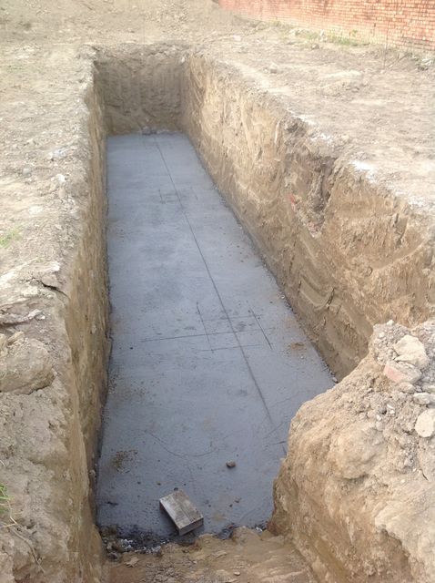

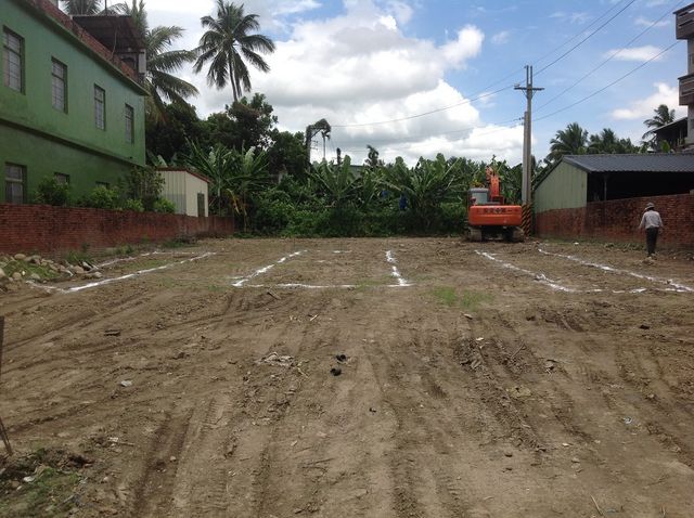

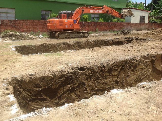

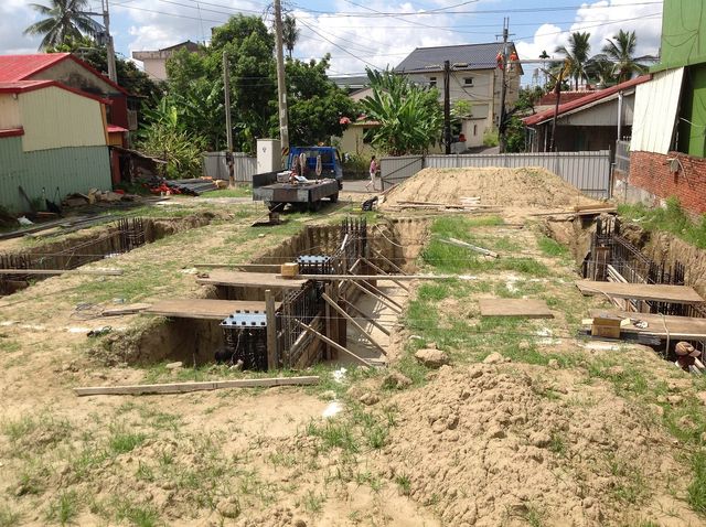

103.06.21        垂直向基礎開挖前放樣
房子的結構是鋼構+鋼網牆~總共有九支鋼柱~在三個石灰標示的長方形中將會各自有三支基礎~
103.06.22        垂直向連續基礎開挖
花了一個早上~終於把三個大長方形開挖完成嚕~也挖出一大堆的土
營造說土質相當不錯~在旁看熱鬧的我沒等第三個挖完就熱到先閃回家吃中嚇也辛苦師傅了~

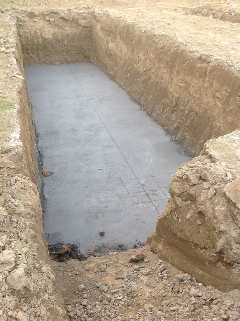

103.06.23        基礎大底PC澆灌,地樑放樣

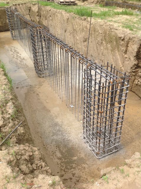

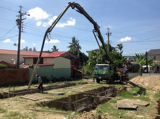

在這六月天氣不穩定基礎工程看天吃飯的條件下~感謝營造因我殷殷期盼的電話問候下~安排工班進場施作~才讓進度得以繼續邁進~

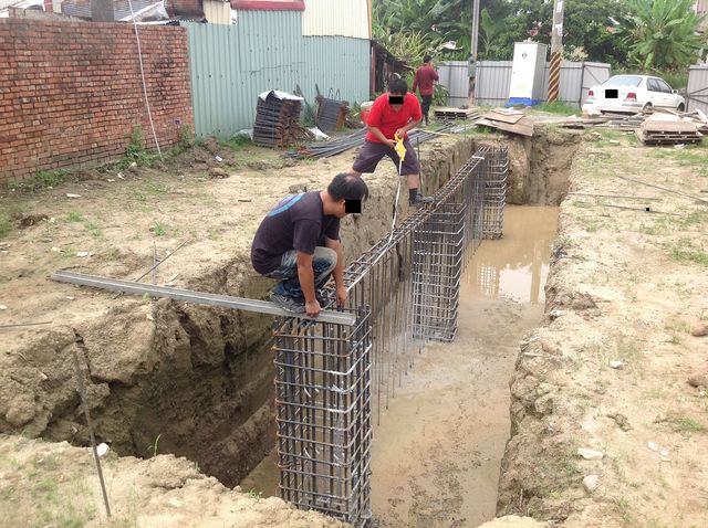

103.06.27        假設工程圍籬搭設,基礎鋼筋材料進場
103.06.28        地樑鋼筋綁紮

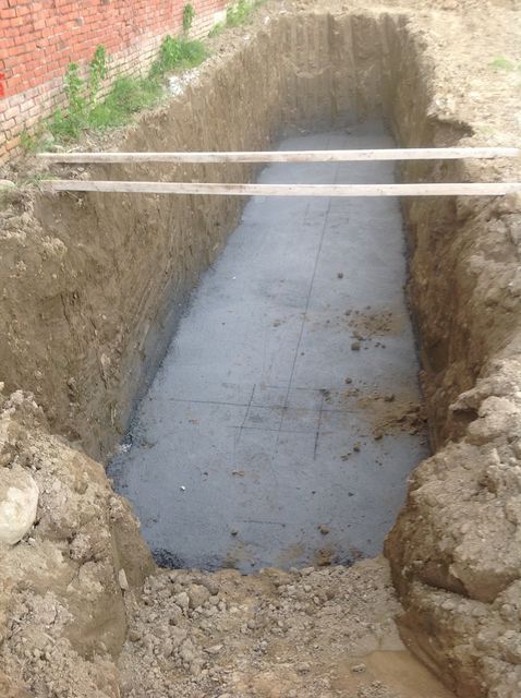

103.06.30        基礎混凝土40CM澆灌

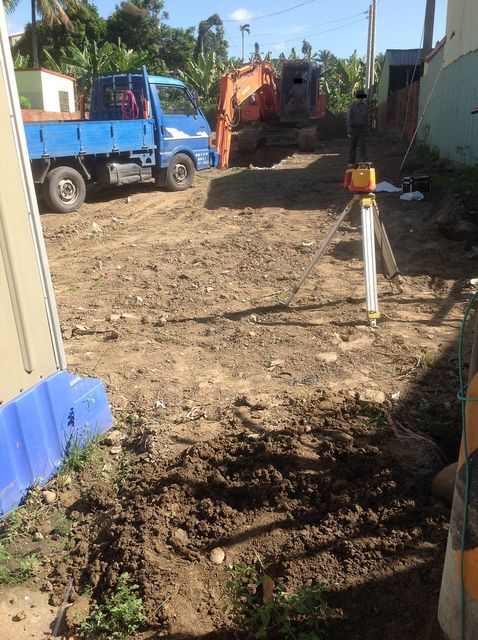

103.07.05        地樑鋼筋綁紮,營造監工測量

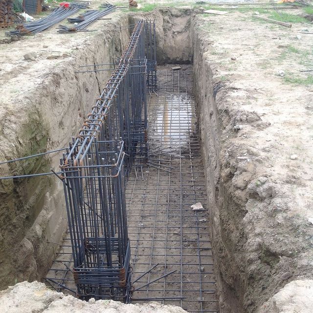

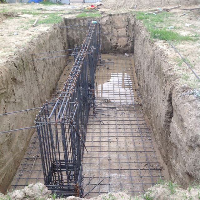

看圖比我說的好聽...
正中央三支柱子的基礎
東側三支柱子的基礎
可以看到 箍筋 還沒完成~又要變天下雨了~看來今天也只能先到這...
40CM深度的混凝土澆灌完成~可以看到因每日午後下雨導致有些泥土積水~希望不會影響工程...
營造到場監工~合約上約定幾個重點階段性監工~不過他們還是常跑到工地來關心~謝謝他們的辛勞~

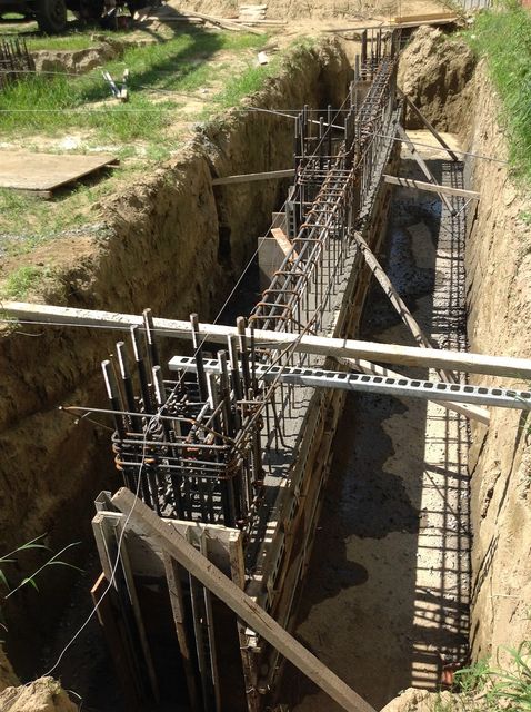

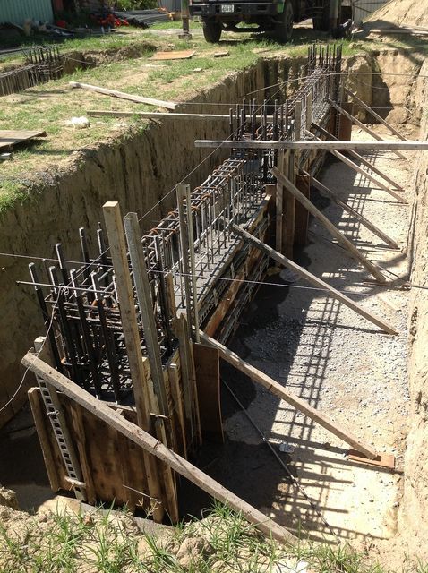

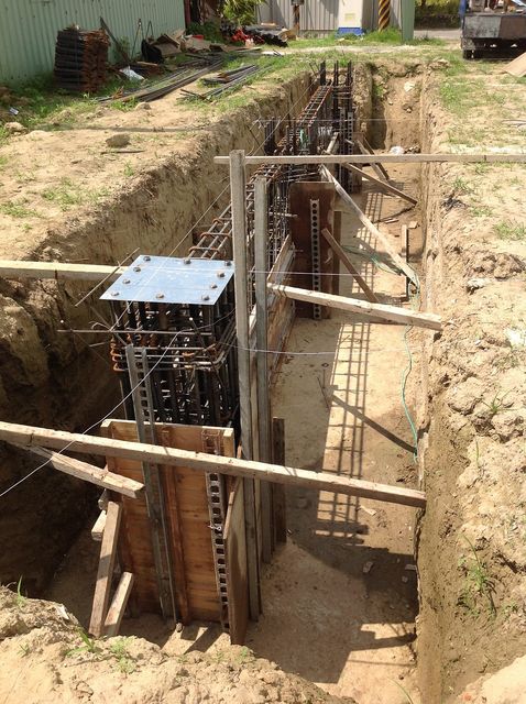

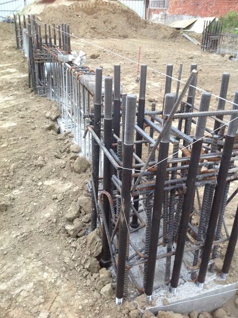

103.07.09~12        基礎地樑鋼筋綁紮、模板搭設、鋼骨基礎螺栓綁紮、混凝土澆灌
103.07.14                基礎地樑模板拆模、垂直向土方回填、水平向全面開挖

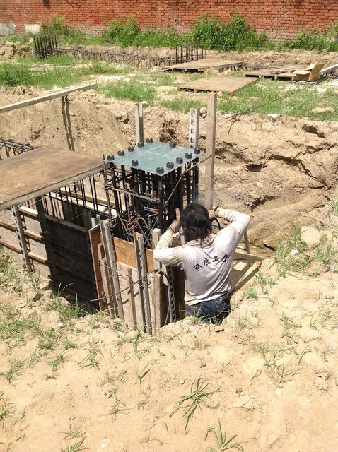

到下次回填高度的模板已完成組立~到工地於鋼構的工班正在進行基礎螺栓的綁紮~
東面與西面的三支柱子的鋼柱-H300*300 計有10支基礎螺栓~
大晴天+高雄的火辣艷陽~辛苦施作的師傅了...
正中央三支柱子的鋼柱-H390*300 計有12支基礎螺栓~

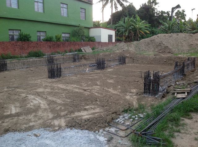

水泥廠在假日也辛苦的跑來灌漿
下班繞過來看~已經完成回填與開挖了~接著就是水平向的地樑工程嚕~期待...
已經埋在土地中的垂直向地樑~但有螺栓在回填時脫落~之後要再補強修正~
待續...

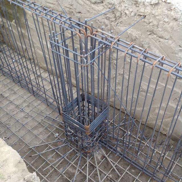

發表於 2014-7-16 17:43:52 | 顯示全部樓層
本帖最後由 照像機 於 2014-7-16 17:46 編輯
hankuso777 發表於 2014-7-16 13:41
在這六月天氣不穩定基礎工程看天吃飯的條件下~感謝營造因我殷殷期盼 ...
您的基礎螺栓 有很多都沒在 箍筋內
也就是 畫傳統RC圖的與鋼構廠  認知上沒溝通好  一般輕鋼構或是一層樓鋼構 這樣的鋼筋綁法 是可以忍受的 但是若為二樓以上的濕式鋼構 這樣的聯合基礎是花得有些冤枉
在橫向的地樑筋未綁扎前 加大箍筋 把 基礎螺栓 栓在箍筋內 再讓橫向的地樑筋 勾接
希望來得及
參與人數 4威望 +37 收起 理由
16935104 + 9 太棒了!
Hsuding + 8 太棒了!
872f457f + 8 我很贊同
copy + 12
111
3969
105163
發表於 2014-7-16 18:07:59 | 顯示全部樓層
本帖最後由 copy 於 2014-7-16 18:10 編輯
聯合基礎只有單向,也比連續基礎強多了!
基礎螺栓栓在箍筋內才能達成加乘效果.
現學(照像機)現賣,
基礎螺栓組有12根,應有3樓半以上的結構.
有一側是10根?
未栓在箍筋內,感覺真的不怎麼妥當.
參與人數 1威望 +5 收起 理由
hankuso777 + 5 我很贊同
35
1421
1421
 樓主| 發表於 2014-7-16 18:18:03 | 顯示全部樓層
照像機 發表於 2014-7-16 17:43
您的基礎螺栓 有很多都沒在 箍筋內
也就是 畫傳統RC圖的與鋼構廠  認知上沒溝通好  一般輕鋼構或是 ...
感謝照相機大的熱心回文~
看到您發表意見真是令人安心許多~拜讀過您節能屋的相關文章~當真讓人羨慕拜服~
說實話我還真的沒注意到基礎螺栓與箍筋的問題~立馬會跟營造聯繫~看一下要怎麼解決這個問題~
不知道有沒有鋼構基礎的標準照片可供參考呢?業主與營造統包在知識不對等的情形~溝通協調是需要參考依據的~
