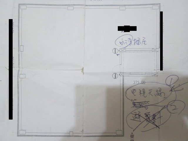

發表於 2014-7-17 19:44:56 | 顯示全部樓層

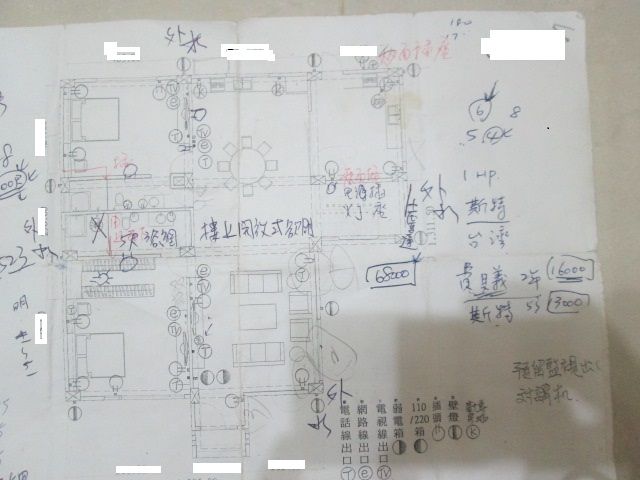

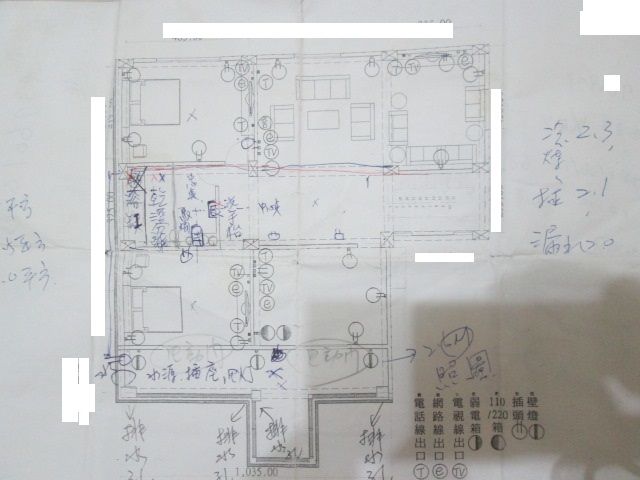

本帖最後由 ey5701 於 2014-7-17 19:59 編輯
ey5701 發表於 2014-7-16 22:29
大大您好.提供個人經驗.給您參考.
水電是房子的心臟.使用上.比其他(外觀.結構.裝潢..)都重要.
要使用者記住每個地方的弁?其實是有困難的.
記了客廳.忘了廚房.記了浴室.忘了寢室.
所以您需要一分每一層樓的平面圖.因為每個
位置已經確定.像曙U廚房......你就可以很容易的
把你要的弁鉏苭雂W去.就不會忘記.而且要一在的
重複看幾次.有時後突然會想到新的弁?就加上去.
等到都沒辦法想出增加弁鄋漁伬?就可以請人畫
水電圖.比較不會有遺珠之憾了!
提供當初我的弁鉒騛炵僚z參考.
因為看太多次了.有點破舊.

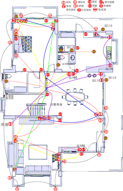

發表於 2014-7-17 20:46:57 | 顯示全部樓層
本帖最後由 whg 於 2014-7-18 16:17 編輯

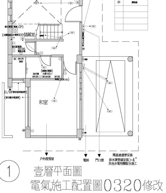

其實用手繪也可.把自己想要的用途與弁鄔囥顐儦洐惜W.再找水電幫你出圖施工就好了呀
下面的圖是自己畫的施工圖.方便施工.
水電工程師畫的圖又不一樣.工程圖一般人比較難看得懂.
施工圖就容易看圖施工.以前做商業大樓我才需要去看工程圖.
有些水電行有規劃出圖的.請他們出圖報價.自己再去對照圖修正.
畫得越多.管線就更多了.
為了省錢.水電我是通通自己來
參與人數 2威望 +28 收起 理由
taiuanlang + 16 感恩啊!
copy + 12

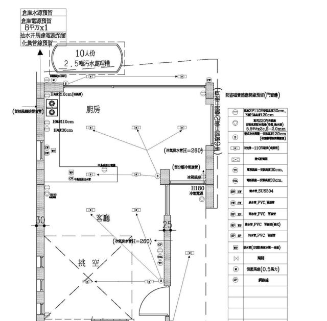

發表於 2014-7-17 22:49:42 | 顯示全部樓層
水電圖不需要鄉公所送審
所以只要水電工班
懂你的手繪圖(我也是自己繪製)
就可以估價及施工
但水電工頭細膩度是施工靈魂(要慎選))
畢竟日後生活起居都是跟水電配置
有密切關心
我的建議
插座多一點(每個角落最好都有)
電燈開關順手(想像生活動線)
戶外電源水源要預留(室外也需要水電)
分離式冷氣位置穿牆/排水管/主機位於/主機電源/主機排風方向...要妥善
以上僅供參考~
自己繪製水電配置圖

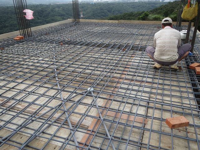

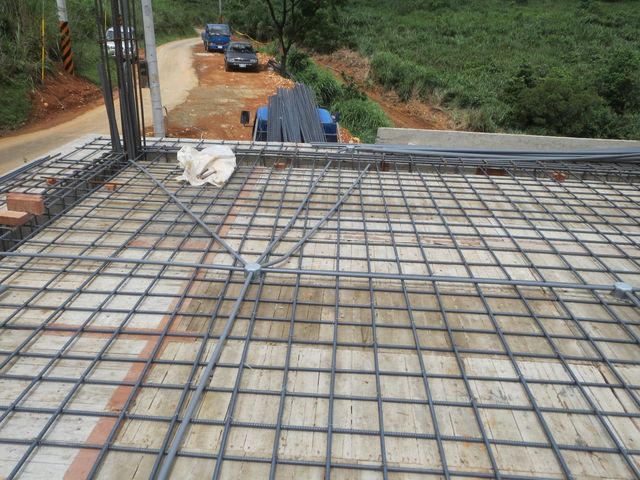

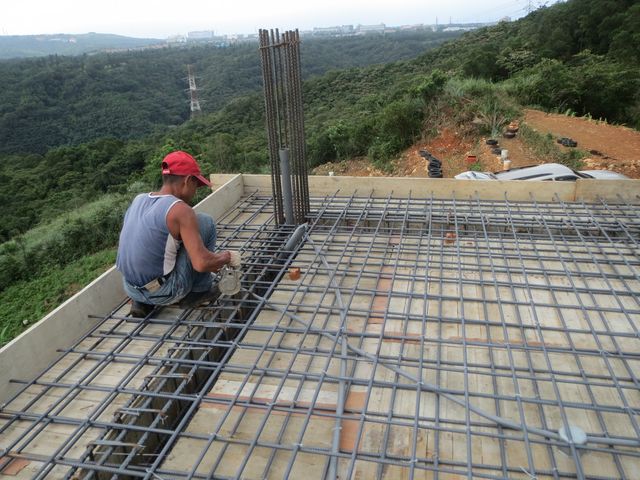

發表於 2014-7-18 08:08:16 | 顯示全部樓層

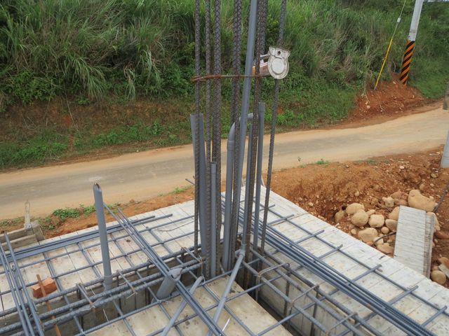

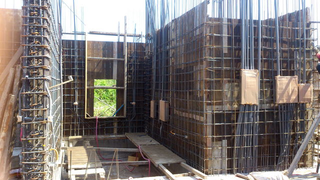

本帖最後由 brown發哥 於 2014-7-18 08:20 編輯
以往說的水電圖
常會誤導傳統水電承包商
電的部份應該改為市電 + 弱電
弱電包含寬頻網路、通信電話線、四週監視器配線、對講機門禁
四週監視器配線我是留在樑內、配一吋管
網路、電話線可用六分管預埋在樓地板
傳統的110V插座、220V冷氣插座、冰箱、廚廁、屋角探照燈
先配管及固定盒、以後再穿線、裝插頭、開關、
灌水泥以前要想好、確定後再綁上層鋼筋
弱電配管可用薄的PVC管
進水、排水一定是用厚管
很多眉角、不是短短幾句可講完、
您慢慢去想’
如何搭配您的建築物各種使用、弁鉬搢D
那就是您未來真正的各樓層水電圖、管線昇位圖!
