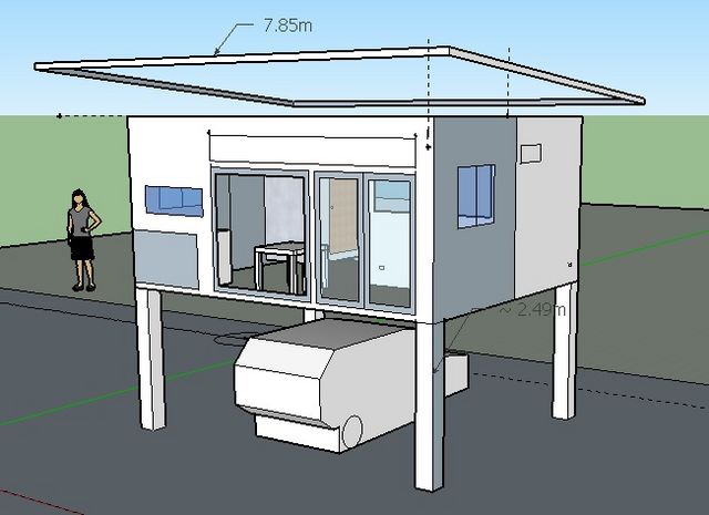

我想在農地上放貨櫃屋, 模仿 開花的樹姐姐的格局(四十呎對切併櫃), 但用H型鋼骨做個平台架高約2.5米, 將貨櫃屋焊在上面
設計圖如下(樓梯還未畫上去)
1. 能否請各位前輩指點一下會不會被颱風吹走??........(這是最害怕的一點)
2. 萬一被地方上的長官囉嗦時能否做補申請農舍的動作???(地已滿兩年, 一千坪左右)

貨櫃屋還沒買 原本想參考 開花的樹姐姐放汽油桶上
鑒於功能性考量才有架高的想法
但老婆擔心架高會被颱風吹走  所以想說問看看大家有沒有貨櫃架高成高腳屋的經驗
目前還擔心的是防盜的部分
唉, 擁有的越多擔心得越多阿................

被風吹走的貨櫃屋,你見過多少個例子?
貨櫃有焊接地樁,屋裡還有不少家具工具什麼的,哪那麼容易就被風吹走?
除非:
1. 超級強風。
2. 環境或地理因素。
65

搞得很工夫.....何不直接蓋資材室?金額也差不到那裡...
自己填表+畫圖+送件...(200元申請費用)......很容易的.
這樣好用又合法.不用擔心有的沒的...
brown發哥 + 8 我很贊同

這件申請資材室,高度不會有問題嗎?
65
978
16252
發表於 2014-7-22 18:00:28 | 顯示全部樓層
ccchang 發表於 2014-7-22 17:24
這件申請資材室,高度不會有問題嗎?
好像架高限1.2米...超過就算進坪數...
我以前也跟你一樣想法..想架高2.5米...底下好運用...後來就不會那麼想了...
現在會蓋貼地的..水泥堆高30公分就很棒了...

農民就只能過規定範圍內的生活,資材室不能有二樓?
43
886
18739
發表於 2014-7-22 19:30:01 | 顯示全部樓層
all600 發表於 2014-7-22 18:55
你完全誤解資材室的規定了
農民可以過很豪華的生活, 很多農民經營有成, 年收入數百萬甚至上千萬
但他住的房子叫做農舍, 農舍可以蓋兩樓三樓, 也可以蓋很豪華, 沒人會管你
依規定資材室不是給人住的, 是放農耕材料器械用的, 一般而言比較不需用到二樓, 所以有高度限制
各個縣市對資材室的高度規定不一樣, 若是五米高的, 也可以在裡面做個閣樓, 只是就不用喊那麼大聲了
