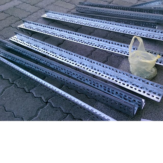

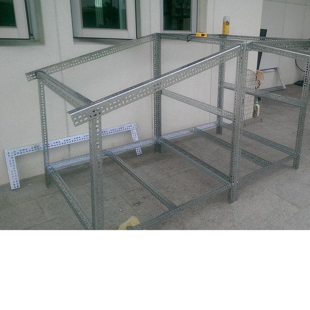

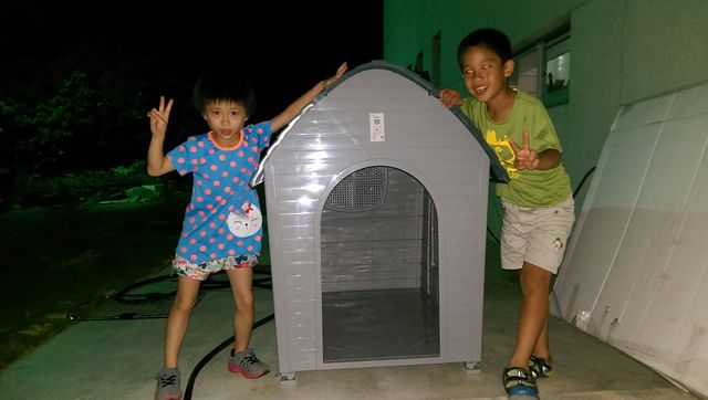

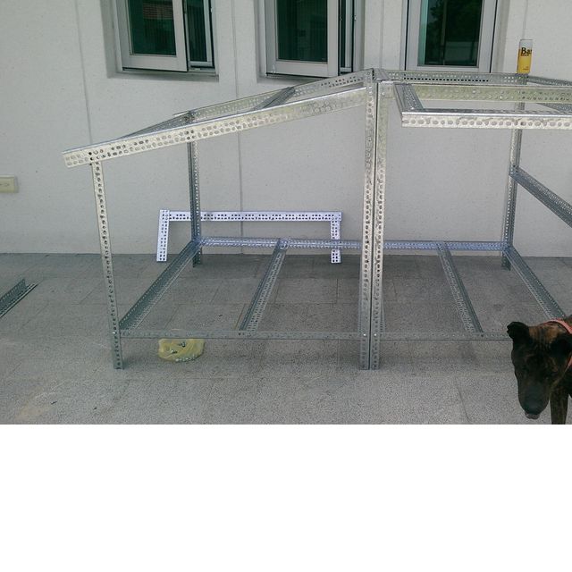

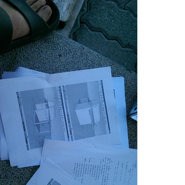

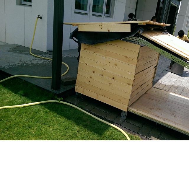

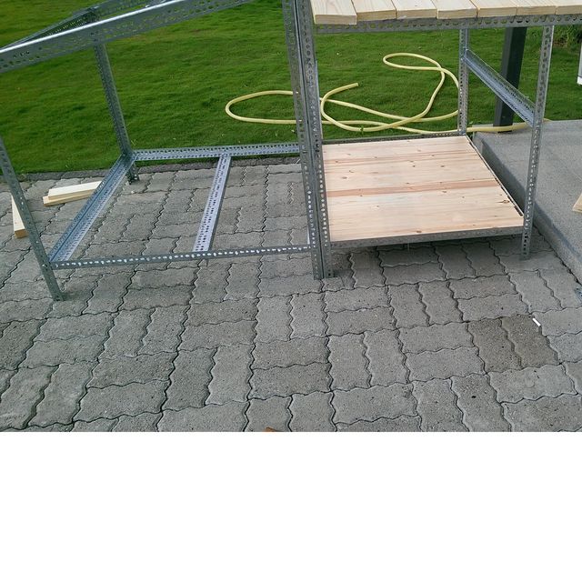

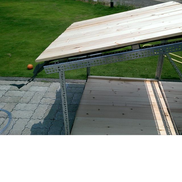

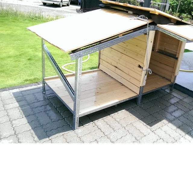

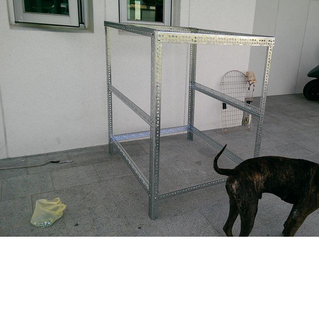

領養了一隻虎斑台灣土狗,為了想給牠一個舒適的家,上網買了不擔心風吹日曬的大型塑膠狗屋,誰隻到兩週後回家發現狗屋不見了?認真地找了一遍,發現重達20公斤的狗屋在不是颱風的日子被風吹到30公尺遠的田中,壞了!兩週、14天,四千多元...
小弟不可否認是偏執狂,既然養了狗,就要改它一個安全的家,參考了前輩的經驗,訂了材料,花了兩天半的時間,拙作獻醜了...

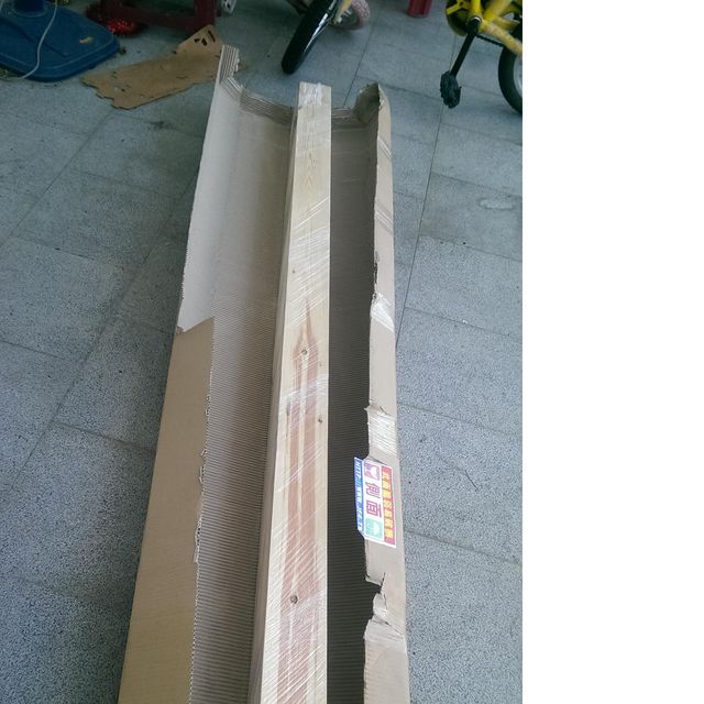

請問這個木材是如何訂購 放戶外不怕風吹雨打嗎? 有這樣的戶外空間真好

我們之前也有製作狗屋   請看本站連結
http://www.2home.com.tw/bbs/foru ... &extra=page%3D3
免螺絲角鋼我是在Y拍或露天跟一個台中乙昆能角剛買的
你自己先畫一個簡圖
估計一下尺寸   東西可以在家等它來
中間木柱可以用回收棧板中粗的木柱
還是你買新料也可以  找稍硬的木材
外木板可以買三分板來用   或是有回收板料
廣告帆布可以延長狗屋壽命及防漏
也是上網買的  一些小五金螺釘  再有電鑽   螺絲起子機
這型狗屋上面有可以安排一層放一些小東西或是狗狗的東西
像這樣大小的   角鋼一千五左右
廣告帆布是大張切的  約五十元  三分板六百多   小五金五十元
農田一角落綠化,為降溫來盡一份心力!謝謝!

 樓主| 發表於 2014-8-5 10:46:02 | 顯示全部樓層

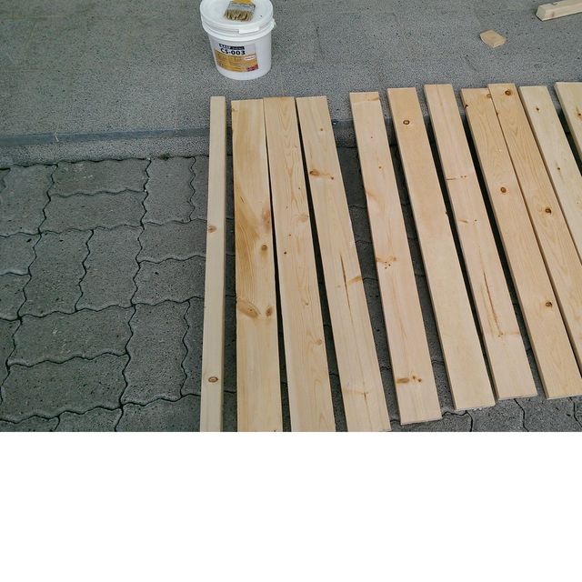

mcd5417 發表於 2014-8-4 18:31
mcd5417兄好,木材小弟是網路上找木材行訂的,原本也想說木頭不耐日曬雨淋,所以才會再買貴三三的耐候漆每一塊六面都上,據說,木頭只要定期上耐候漆的話,可以撐久一點,過幾年小弟有實驗心得再分享!
