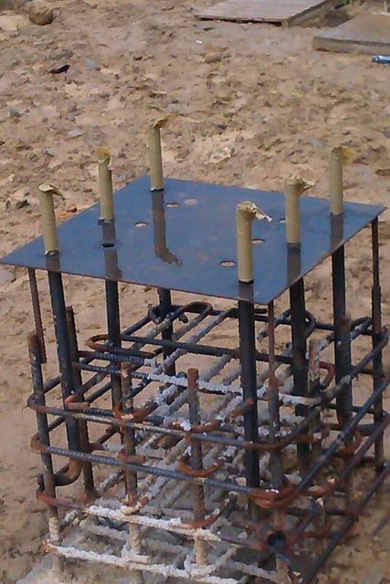

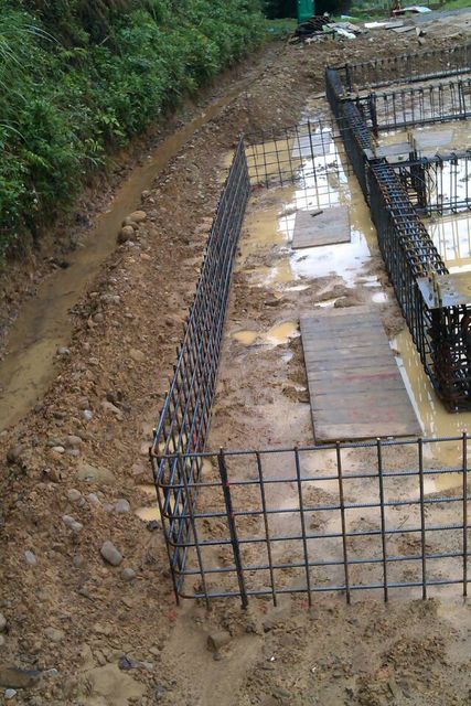

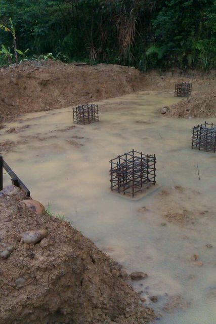

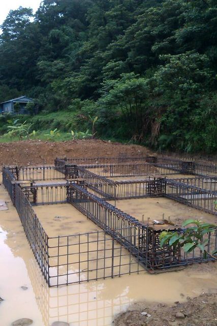

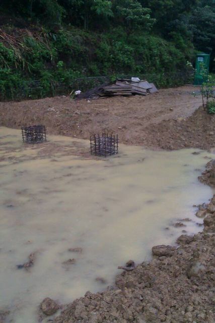

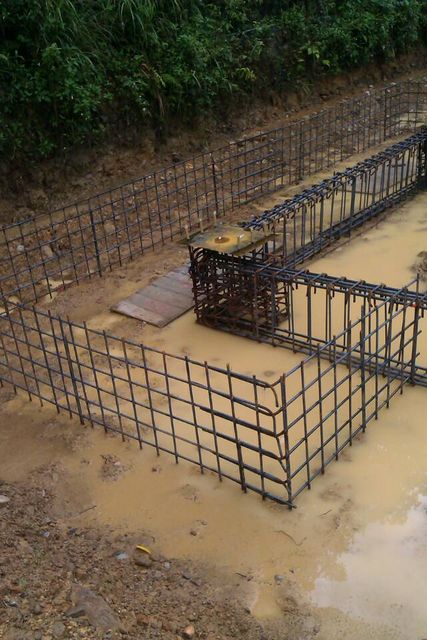

四年前,買了這塊地約900坪,地目有農地.林牧地,雜地等.v現已完全變更成農地, 開挖兩米深. 四分鋼筋為地樑,灌漿3000磅,後填土

這是鋼構的嗎

是鋼構的設計

連續基礎是嗎

是框架式連續基楚  開挖兩米  鋼筋主柱 地樑相接 灌漿填土後 地面填級配鋪鋼筋 再做一次地樑灌漿
