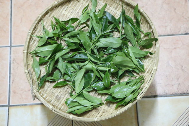

製茶流程1-5 很好實行 鮮採一心二葉的茶嫩葉 拿到外面曬太陽 有點脫水 就拿進室內
有空就用手去攪拌一下 放隔天 用電鍋去蒸一下

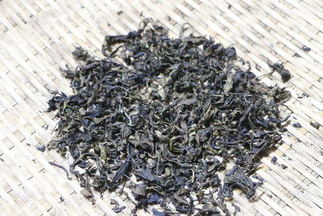

6.利用 茶葉有點溼潤 又數量不多 只好用雙手像揉湯圓一樣 做揉捻的動作 重複的做
直到聞到有一股茶香氣為止
7.為乾燥 就放進烤箱烘烤
到此為止 感覺有點成就
先嘗為要 泡起來 茶湯顏色像發酵後的湯色
但品嘗 聞香 像沒發酵過的綠茶
